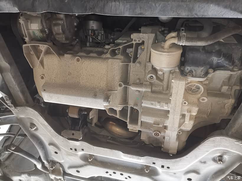

一、神龙客服和4S客服均表示机油主通道油堵松动漏油不是通病
向汽车缺陷线索报告平台反馈2.0发动机机油主通道油堵存在设计缺陷后,接到神龙公司的400电话,由神龙公司安排本地4S检查。
4S检查后,技术人员口头告知漏油原因为“曲轴后油封漏油,或者机油主通道油堵漏油”,需要车主自费抬发动机拆检后(工时费×千)方可确认。
神龙客服表示并没接到类似反馈,4S技术人员也表示并不常见,当然这并不是事实。

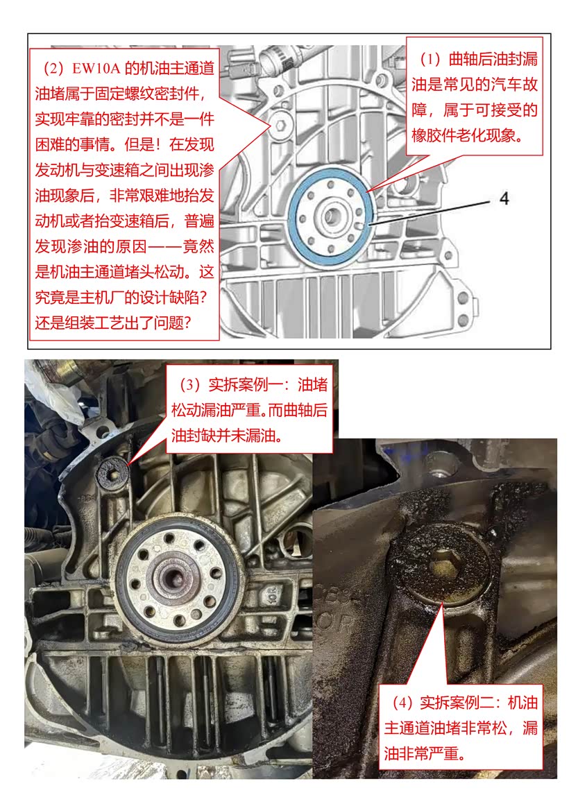

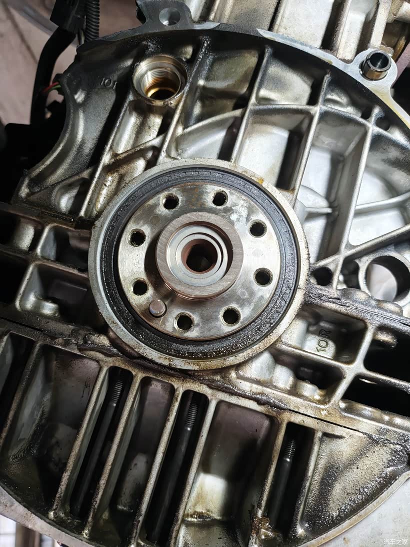

二、曲轴油封漏油可接受,但机油主通道油堵松动不可接收
一定年限、一定里程后,曲轴后油封漏油是很常见的问题,属于可接受的橡胶件老化现象。
但是!机油主通道油堵属于固定螺纹密封件,实现牢靠的密封并不是一件困难的事情。
在这个非常非常非常难拆的位置,一个本应非常非常非常容易做好密封的螺纹堵头,却大面积出现松动漏油问题。要么是厂家的设计缺陷,要么厂家的组装疏忽,有么两者兼有。
