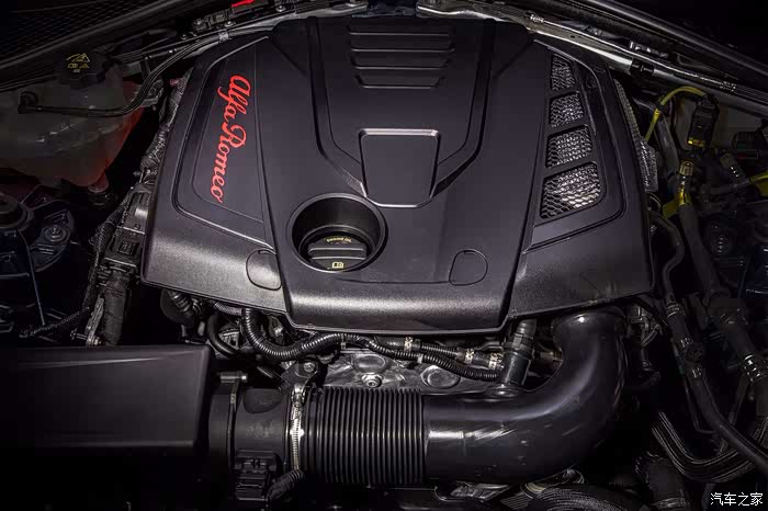

整体来看,AR采用的GME T4发动机还真是个宝贝,中置直喷、集成水冷、双涡管涡轮、独立水冷EGR、缸头集成排气歧管、变排量机油泵、低摩擦凸轮和活塞销、电控排压阀、进气歧管集成水中冷,当然还有独门绝技Multiair2进气技术。整台发动机的新技术应用相当多,底子不错,发挥空间也充裕。
看着就开心

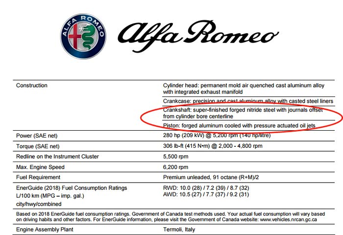

从北美17-19年公布的文档来看,活塞和曲轴都采用了锻造工艺,尽管有原厂锻不如改装锻这么一说,好歹还算不错,算是一个很良心的配置,直到目前为止,除了常规的制造工艺优化带来的步进更迭,这颗发动机在服役这几年,零件都没有什么变化,活塞还是那个活塞,曲轴还是那个曲轴,涡轮还是那个涡轮,200/280的发动机总成和分解零件在零件库里也是同一个编号,于对发动机强度,我是没有半点不满意。
Forged...nitride.....AR中国请来学习下卖点....不至于这么惨

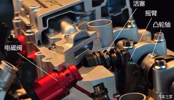

这里吐槽下,汽车之家配置表里的DOHC SOHC完全没必要争论,配置表错了就是错了,不信你们去看最老的老马六,活塞缸径行程也是错的,都这么些年了都没改,我也不指望有谁真能去改了。顺便自我吐槽下,我一度认为MA2机构的发动机并不列入DOHC SOHC两者任何一个范畴,直到我看了油管上关于MA技术的视频,妥妥打脸,MA进气侧是机油液压推动进气门,电磁阀控制油量来决定气门升程和开闭时间,但是液压活塞泵的动作还是依赖排气侧凸轮轴的第三组凸轮,那么,它确实是个SOHC(的变种)。这个也从侧面印证了低摩擦技术的重要性,毕竟这跟排气侧凸轮轴不仅推动了四活塞八气门,还有四个进气侧的液压活塞,一共12个凸轮。
PS:惊呆了!配置表居然改了!都是SOHC!
Multiair机构,后期再上个视频

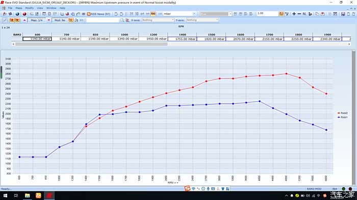

那么,下面我们来举个栗子,giulia200/280原厂程序涡轮压力对比,解析软件是RaceEVO
上图我们可以清楚地看到,红色是280的涡轮压力目标曲线,蓝色是200的。坐标X轴是发动机转速,Y轴是涡轮绝对压力(相对压力要减去1个大气常压1013mbar,也就是我们常说的增压值)。目标值和实际工况测量还是有差距的。
通过蓝色线,我们就能清楚地体会到低转有力,中高转乏力的问题,没有足够的进气量支撑,当然不会有更高的马力,而且高转压力也是一路下行,随着转速的提升,压力逐步减小,如果继续横过去,高转马力就超标啦,200车型压力峰值是4000转/1.25bar(相对值),典型的工况大概在1.2bar。
红色线在中高转有比较好的延续,设定目的当然是为了达到280马力的峰值,280车型压力峰值是4000转/1.8bar(相对值),典型的工况大概在1.6bar。这里说明下,很多软件或者obd电子表都有个1.55bar限制,部分可以通过更新显示正确的压力值。

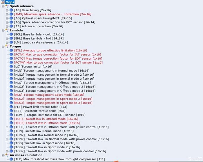

那么除了涡轮压力的差异,其他部分还有没有变化呢?我们来看下面这张图,543版本的200/280ECU的差异对比
我截取了一部分的map对比,可以发现在点火提前角(spark advance)和扭矩管理(Torque),还是有很多差异的。详细的图我就不一一展开,这里主要是跟大家说明,调整ecu不单单是涡轮压力的差别。
对于日益复杂的车辆,发动机扭矩管理占据了重头,涉及的因素相当多,包括总扭矩限制,进气、油温、水温对扭矩的管理,DNA模式、ESP介入时、各种扭矩管理等等。轮胎打滑esp介入时,也有相应的扭矩限制来限制我们的车身动态来防止失控,这也是原厂程序顿挫感来源重要因素之一。那么我们在提升动力的时候,对于扭矩管理的调整占了很大一部分,在合理范围内适当放宽限制,让车在各种工况下输出更加平滑,甚至可以实现不关闭esp完成一定限度内甩尾侧滑之类的动作。当然,合理的限制扭矩,是对驾驶安全的基本保障。这里吐槽下,因为280的马力更大一些,部分扭矩管理甚至比200来的更加严格,比如油气水,高温限制扭力更多。
还有一部分差异在于点火提前角,280有一小部分工况会比200来的更激进些,但是总体差异不大。点火角度的设定,包括了正常、优化、上限、下限等设定。当我们使用不同标号的汽油,车辆的爆震传感器会监测爆震信号,让ecu判断在什么点火提前角范围内去工作,这个时候就能体现出92-95-98的差别,抗爆性能越好,那么点火提前角就越激进,能获取的马力也更大。升级ecu时候,我们经常可以听到,这个程序对应多少号油,其实点火提前角设定在里面是很重要的因素,激进的设定对油品抗爆性要求越高,VP那样的100多号赛油会有更多调整的空间。(关于点火提前角和动力的关系,大家可以度娘、失口乎什么的,这里不做深入展开,以后可以专门写一篇)
