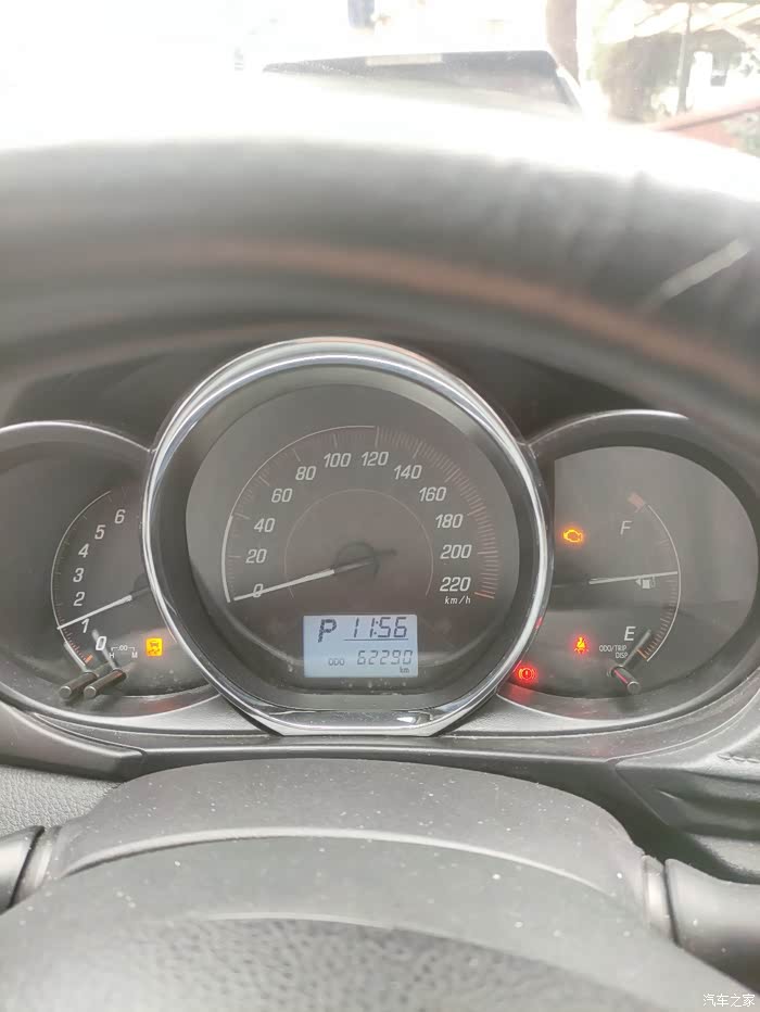

一直好好的,今天突然发动机灯亮了,防侧滑灯也亮了,关闭侧滑按键也没反应了,大家有没有碰到过这种情况,要怎么处理啊

你这种情况建议你检查一下ESP的控制模块以及ABS泵,同时检查发动机的电瓶,测量一下电瓶电压,大概率是因为电瓶电压低导致的,需要更换电瓶,可能是受到了温度的影响

检查一下轮速传感器,是不是这个坏了,最好就是拿电脑读取一下故障码就知道啥出故障

如果跑一段时间后发动机故障灯和防侧滑灯亮建议先断开一下电瓶正负极十分钟左右重新接回去试试没有恢复就去售后服务站电脑检测一下看看到底是什么问题。
