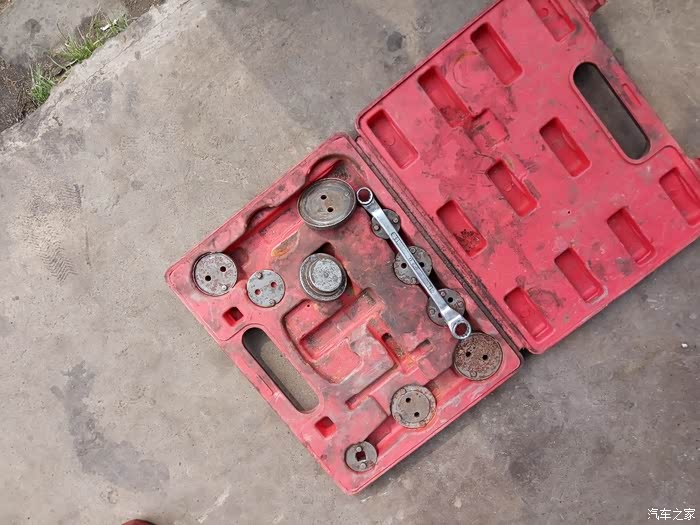

不是我换的,我也不详细描述过程,简单说一下换刹车片的关键工具,大多网友自己更换难点都是在这吧,就是把刹车泵凸头顶回去的工具。
就是这一套工具。
就是靠这套工具把凸头顶回去,原理是扭动工具螺杆,螺杆把刹车泵凸头顶回去。相当于微型千斤顶了。因为新刹车片比旧的厚,所以要顶凸头回去才装得进新刹车片。

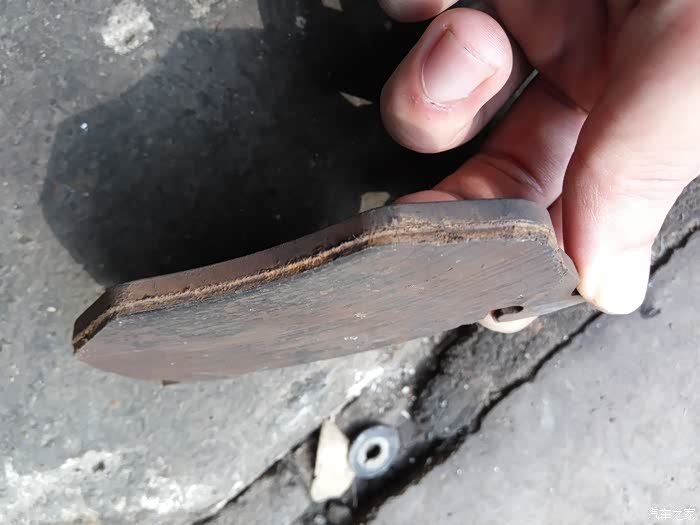

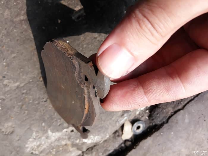

后轮换下的旧刹车片,4年6万公里了。
    这也是后刹车片。

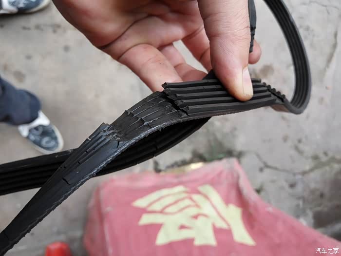

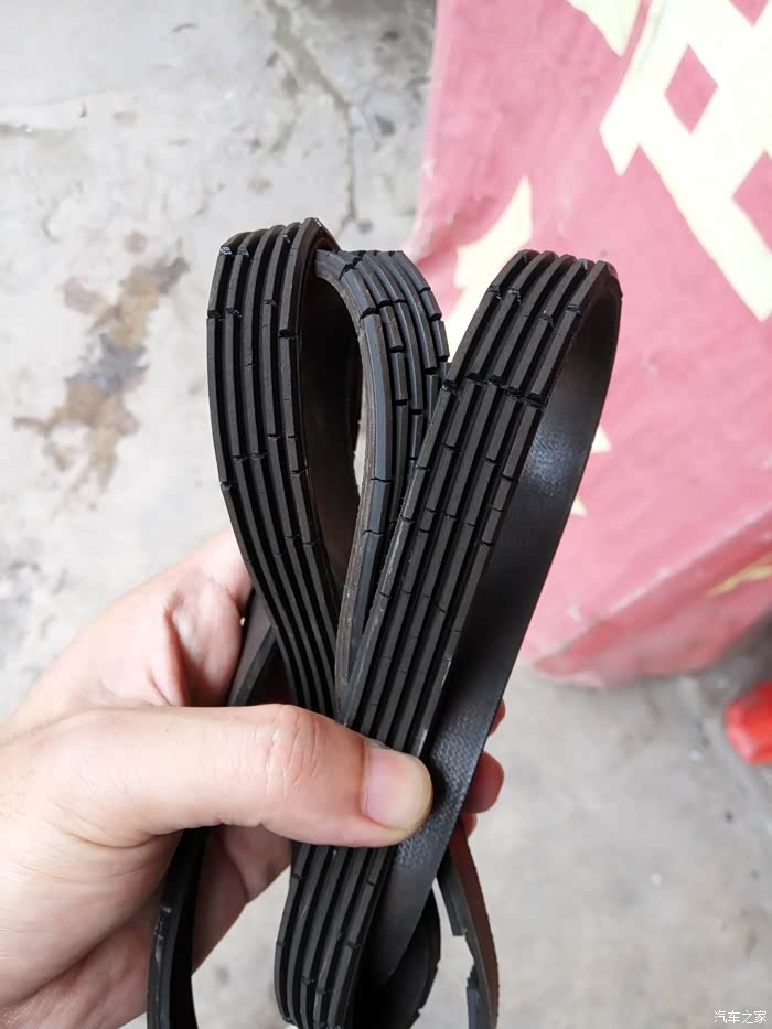

接下来是换下的助力泵皮带,惨不忍睹啊!
一共三个缺口,其它地方也是裂得不成样。2012年3月份买的车,现在四年多,6万公里。
缺口两边断面都翘起来了
其它地方没缺口也都裂了,除了背面,没有一处是好的。这根皮带特别难拆,修理店伙计都找急死了,最后差点采取拆发动机支架的方案,说要多加工时费。后来折腾半个多小时还是不动发动机就拆下来了,但是跟我开口说要一百块钱不能少了,之前说90块钱以为像其他车好弄。

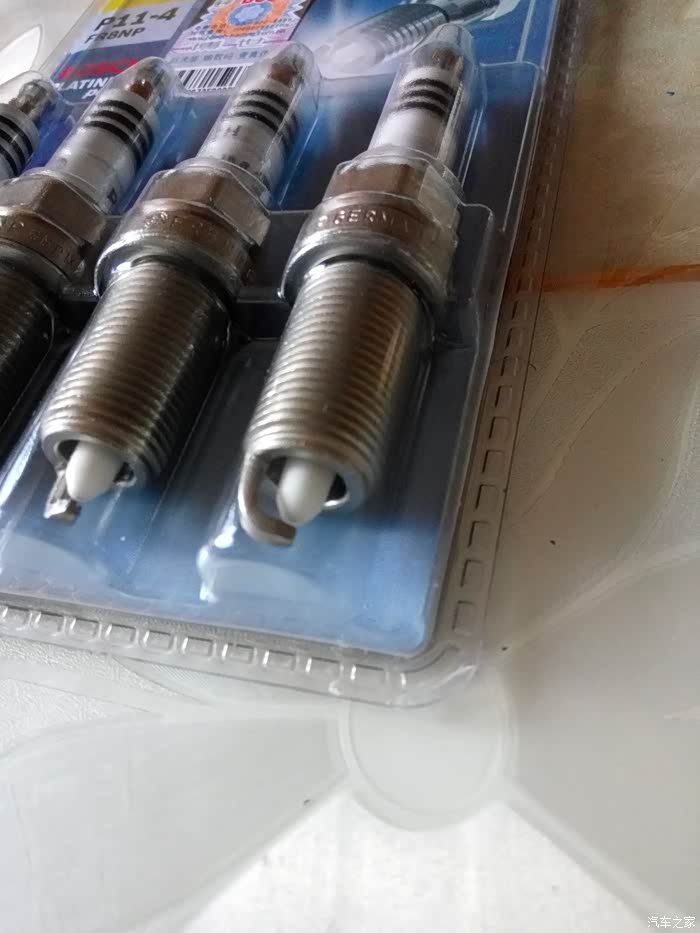

这个就是307论坛,世嘉论坛上褒贬不一的FR8NP火花塞。有夸的有骂的,但我发现规律都是刚换上的夸,用久拆开来看的骂。我是105包邮买的。
据说是铂金头,大多网友使用后两万公里就会把头烧蚀严重。也有少数网友在这公里数甚至远超过这个公里数没有出现严重烧蚀现象的。
我倒怀疑火花塞这坛水太深,烧蚀严重的是假货吧?
