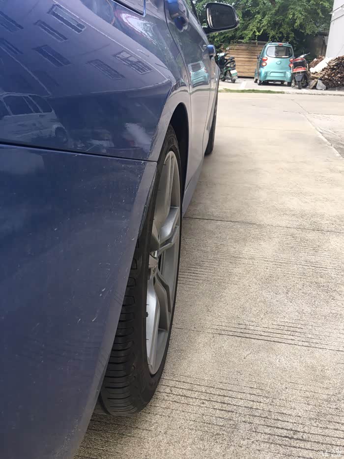

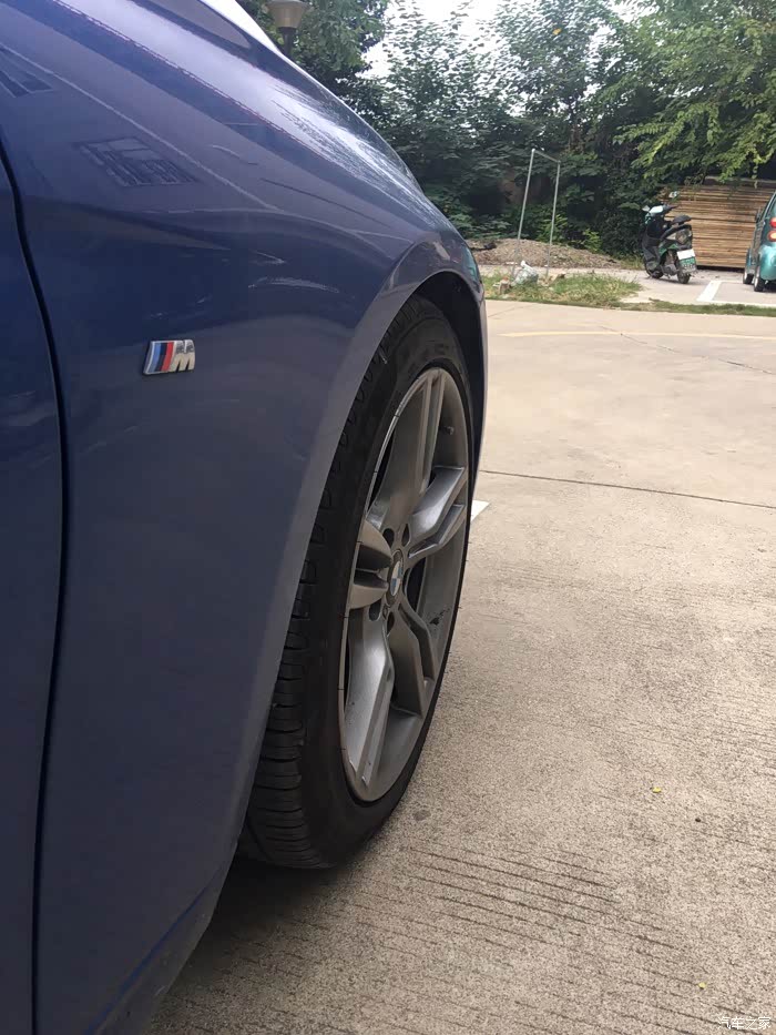

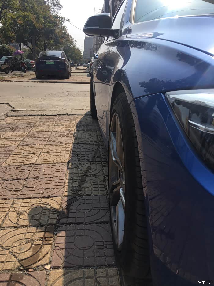

一丝不挂ccc 2018/09/30 14:54:36 发表在 沙发
后轮20,前轮12,刚好齐平翼子板

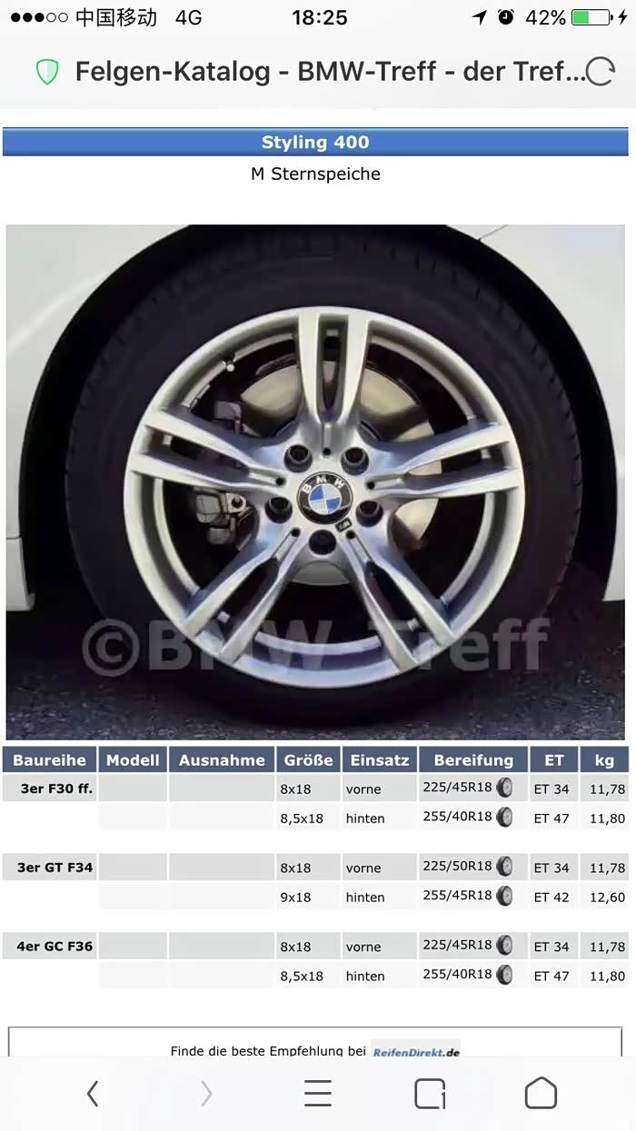

400m有知道前后J值和et值的吗?

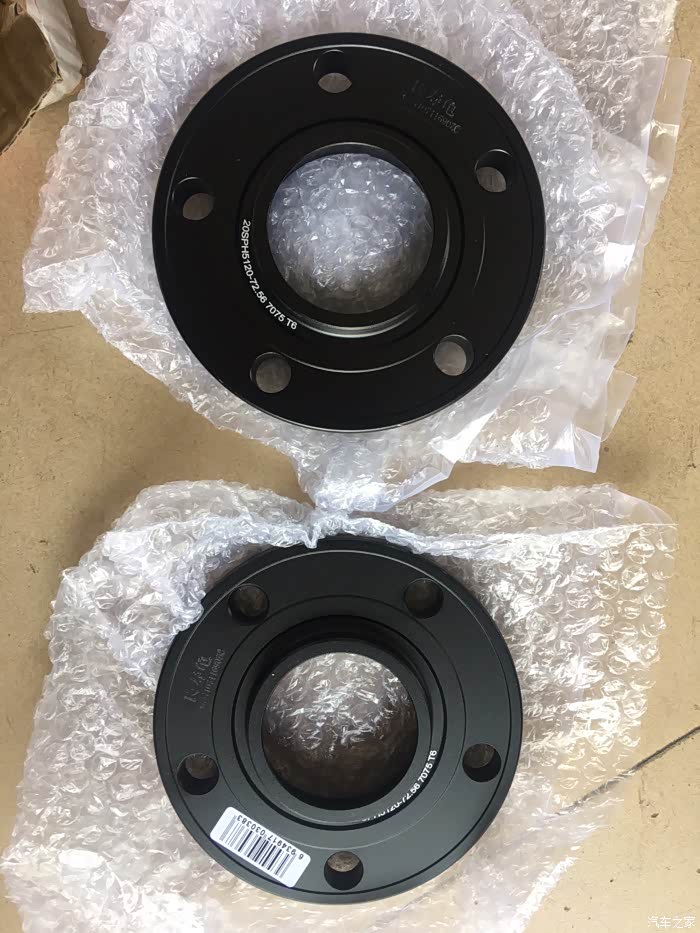

天空空如也 2018/09/30 16:19:19 发表在 5楼
刚买了,前轮15mm(12mm没有货了,不合适就换10mm) 后轮20mm。下次发论坛给大家看看
liubin198311 2018/09/30 16:27:34 发表在 6楼
400M前8J ET34 后8.5J ET47

YaphetS0_0 2018/09/30 17:42:22 发表在 8楼
齐平么

Dusic 2018/10/01 03:21:00 发表在 16楼
前轮你也垫,呵呵
一丝不挂ccc 2018/10/01 09:37:07 发表在 17楼
我没垫
Dusic 2018/10/01 11:34:23 发表在 18楼
后轮可以垫,前轮别垫
天空空如也 2018/10/02 00:39:44 发表在 19楼
为什么呢?400M前轮et34不能在垫了吗?
