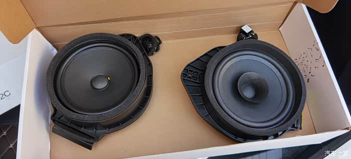

这个就是基本的前排二分频和后排同轴的改装扬声器,品牌是morel摩雷,摩雷柯蕾602套装,在线下粤声连锁店改装。这个型号的改装好处是高灵敏度低阻抗,意思就是不用额外加功放或者DSP直接原车机的功率即可推动,也是摩雷非常畅销的入门级产品。

这是换下来的原厂破纸盆扬声器,背面大写GM的LOGO,挂鱼估计也就几十块的事,直接扔了。

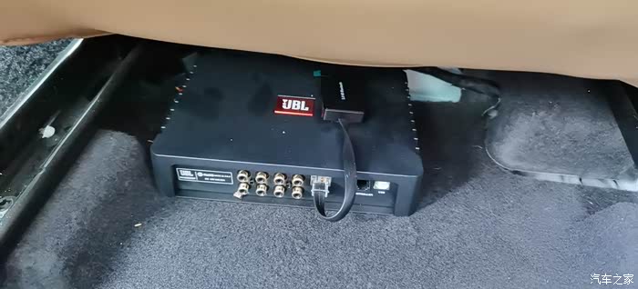

这个是DSP,已经升级过一次了,原来的品牌是BAF,因为BAF只有四路输出,四个车门已经占用满了无法继续为中置提供独立通道,店家也是忽悠我半天,最后还是考虑了一下换了个JBL,型号DA680,六路输出。这玩意蓝牙模块要500r不愧是连锁店开价,没办法买的是人家的售后保障。有蓝牙模块也可以自己手机APP上调音了。
