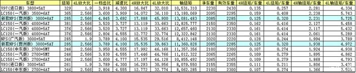

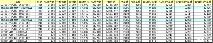

收集到了普拉多、帕杰罗、现款劲畅、新款劲畅(澳洲/泰国发布)的各档齿比和4L放大比,按照4H模式和4L模式下传递到车轴的扭矩/车重,排列了各款车型在1档下的动力指标极限值。
说明:
1、轴扭矩=发动机最大扭矩 * 一档齿比 * 减速比(主传动比) * 4H放大比/4L放大比;
2、各款车型的车重取低配的净重(一般比高配轻100~200kg),然后加上200kg的有效载荷(油、水、驾驶员);
3、因为国内对柴油机头的限制,新款劲畅还是选用了6B31(285牛米),分成8AT和5AT分别计算。
大致总结一下:
1、V97/V93/现款NPS的4L放大比只有1.9,所以极限扭矩受到了影响。就以V97为例,不开4L的话,1档下动力是最强的,超过了新老款的普拉多3500/4000,但大家都开启4L后,V97的动力就被普拉多3500/4000反超了,甚至不如新款的6AT/5MT的普拉多2700。
2、得益于较大的一档齿比和减速比,普拉多3500的发动机最大扭矩虽然比4000要略低一点,但实际分配到轴段的扭矩更高,动力更强。
3、老款的中东2700+4AT的动力仅强于V93,但是新的2700+6AT动力有大幅提升,大概增加了1/3左右,开启4L后超过了V97。
4、V93的动力基本是最弱的,不开4L的话略超过老款的2700+4AT,但大家都开4L之后就垫底了。
5、现款NPS的发动机略强于V93和2700,开启4L后依然强于V93和老款2700+4AT,但不如新款2700+6AT/5MT。
6、新发布的新款NPS的4L放大比相比V9x和现款劲畅有明显提升,即使沿用6B31+5AT的动力总成,开启4L后超过了普拉多2700/V97/V93。如果能用澳洲发布的8AT配合6B31,那可以超过普拉多4000,仅次于普拉多3500。
表二:4H模式下轴扭矩/车重
表一:4L模式下轴扭矩/车重
