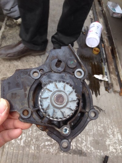

bb_koko 2015-4-15 15:45:16 发表在 主楼

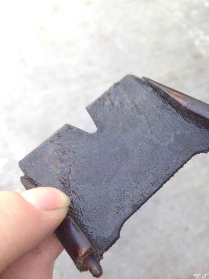

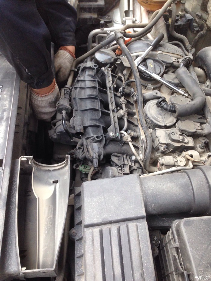

前几天才发得帖子,3天漏光防冻液。今天上午去检查,说水泵头坏了。换得半总成。用了一上午时间,9点左右一直到将近1点。只换的半总成。就是这个地方轴承水封磨损严重漏水。很麻烦,需要把进气歧管拆了才能看到水泵。
wangriu 2015/04/16 09:44:27 发表在 4楼
常见故障,没有把进气道的积炭清理一下要多少钱
hanyuhua 2015/04/16 10:58:21 发表在 6楼
换水泵的同时清洗一下进气系统积碳啊!换水泵要800元,单独清洗积碳也要800元,换水泵也要拆进气歧管这样可以免一次清洗积碳的工时费啊!我在12.5万公里时换水泵时就顺便清洗了一次积碳,只收了换水泵的工时费。
zsytcjj 2015/04/16 11:08:34 发表在 8楼
才多少公里节气门就这也颜色了,,,,
bb_koko 2015/04/16 11:08:56 发表在 9楼
七万
zsytcjj 2015/04/16 11:10:58 发表在 10楼
只能用无语来形容。。。
bb_koko 2015-4-16 11:13:15 发表在 11楼
你是车黑吗?高手啊
zsytcjj 2015/04/16 11:35:17 发表在 12楼
明显烧机油造成的。。
