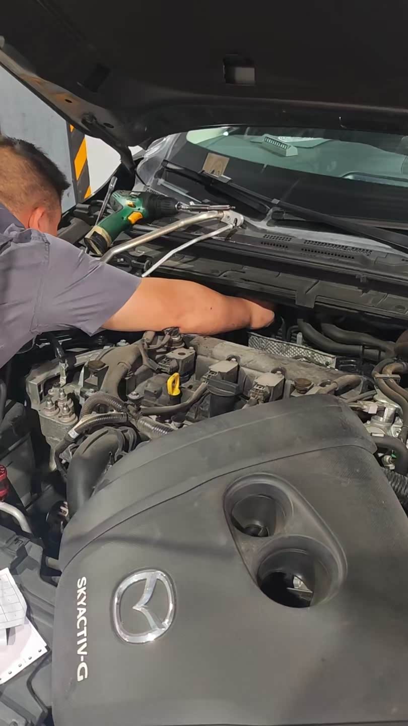

像下图一样掀开机舱隔热海绵,手电照管路垫片,如果你也同样出现锈迹别拖,锈穿会漏氟毁空调,甚至还要拆中控台,到时候就麻烦了。

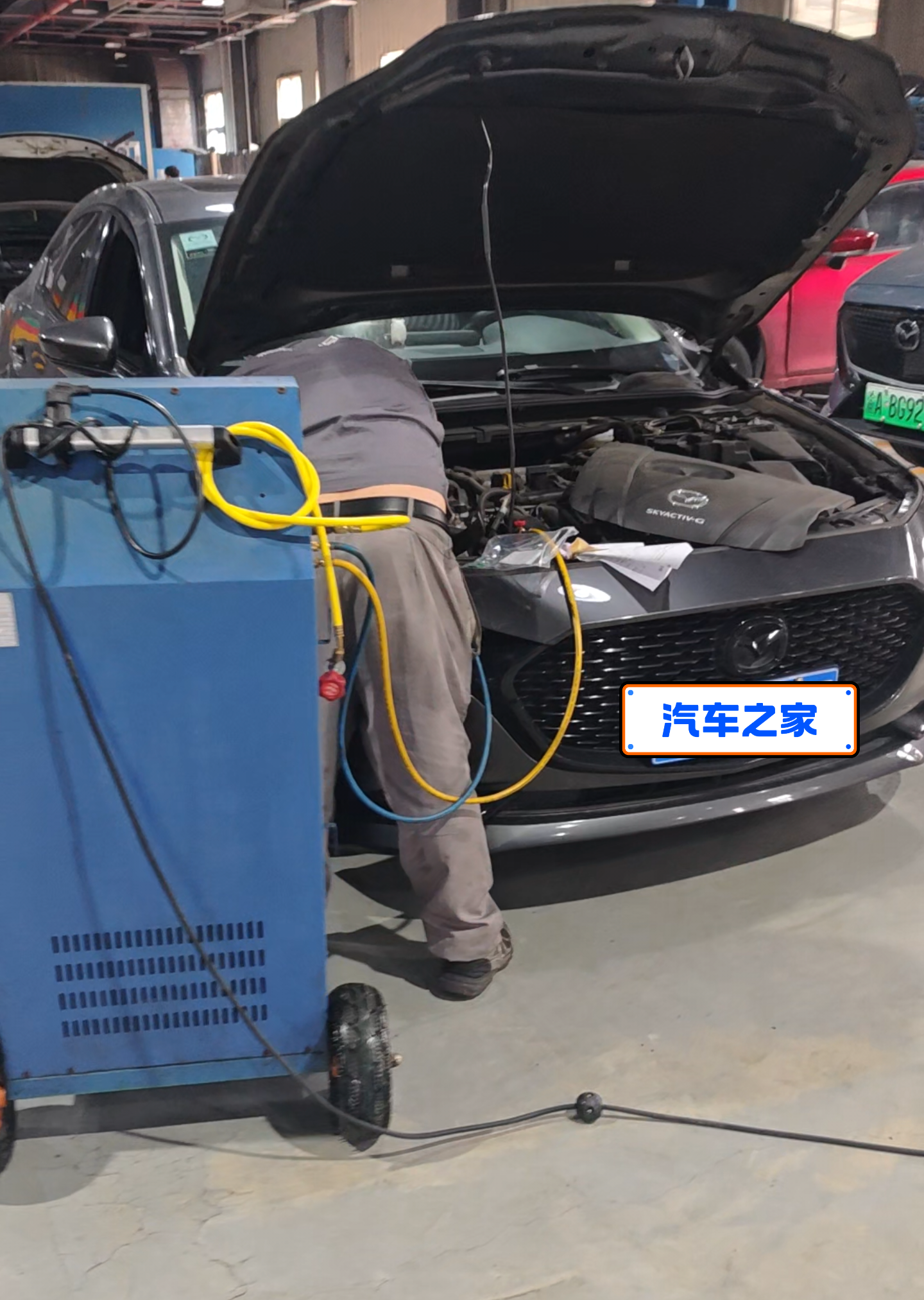

好消息是呢,经过了几个月的准备,现在马自达4s已经不需要预约排队了,到店检查有问题就可以直接更换,并且是免费更换不需要自费维修,我是才去换的,时间大概是1到2个小时之间,大家可以合理安排时间。(长安马自达悦马创作家)

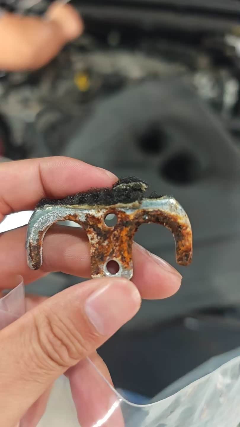

师傅更换的时候我也问了一下原因,据说是因为开空调时膨胀阀温差大,表面不断凝结水珠;外部包裹隔音海绵会锁住积水,铁片长期泡在潮湿环境,快速氧化生锈。
我的车是2020年9月的车,到现在快6年了,换下来的膨胀阀如下,可以看出来已经锈的非常厉害了。
铁片生锈后锈渣吸水,加速电化学腐蚀,严重直接锈穿管路,冷媒泄漏,维修要拆中控台,成本上千,所以我更换的还是比较及时的。

垫片锈穿漏氟、冷媒损耗、抽真空加氟全部免费,不用车主承担上千块拆仪表台大修费用,规避大额维修坑,这一点是实打实负责。
②根治方案到位
直接替换长效铝合金改良件,一次性解决铁垫片受潮生锈根源,不是临时打磨除锈敷衍了事。
