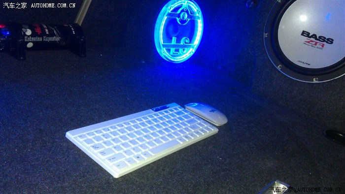

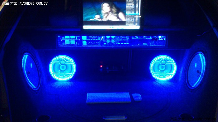

      这也是我们改的第一辆车,改装时间陆陆续续加起来有两个多月时间···车子一直停在哪里,音响系统是DTS-5.1声道的···系统是win7 win8或者XP(英特尔I3处理器,独立1G显卡,4G内存,播放1080或者玩游戏没压力,内置有无线网卡,可以WIFI或者3G上网,甚至可以弄台12V的打印机摆到车身)···GPS导航地图是美行地图···超级多媒体功放一体机(就是后面那条发光的物体,也是我们DIY的,音响、电脑和控制系统都在里面,自己画图开好PBC板然后自己每个零件焊接上去,然后每块功放板和控制板用线材连接好,限量版全世界只有一台哦)···还带蓝光刻录DVD···还有先锋CD主机(听音乐还是CD的音质实在,听5.1声道就用电脑)···双屏幕显示模式(支持分屏模式实现KTV点歌系统)···现在还准备弄一台数码dj打碟机进去连接电脑的···全车倒模+环保隔音···其它不说了直接上图···本人口才不好······直接上图和视频····视频很早还没装后屏幕之前拍的···

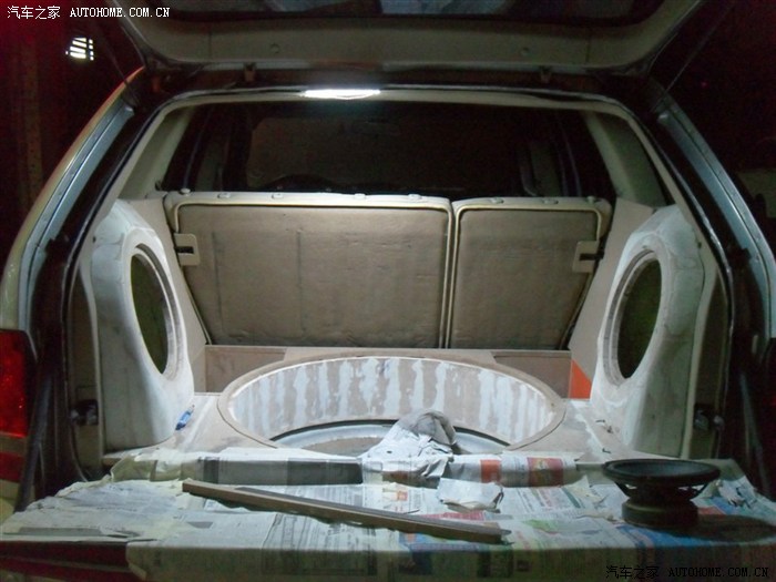

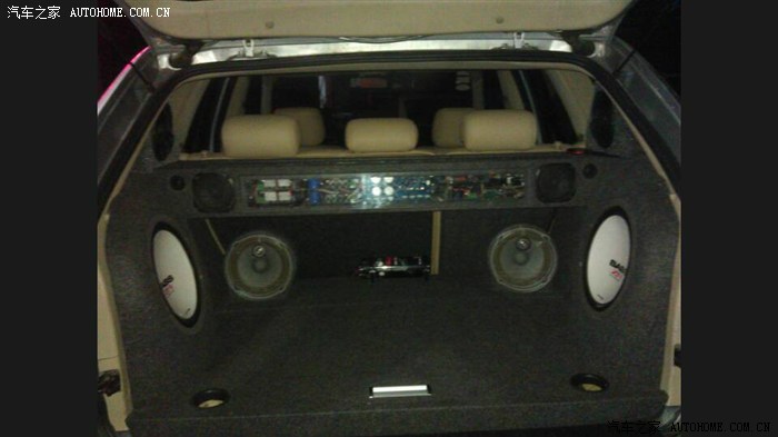

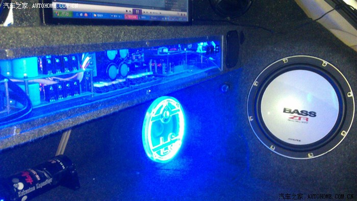

后备箱:
后备箱:

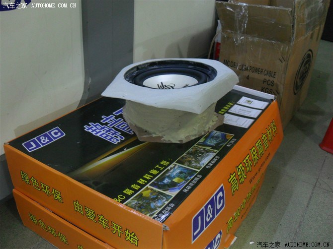

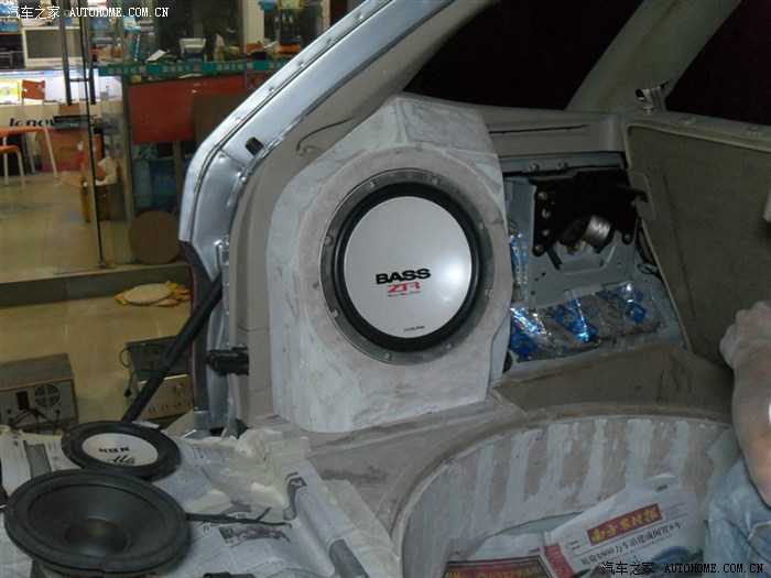

阿尔派白盘钕磁12寸重低音
后备箱

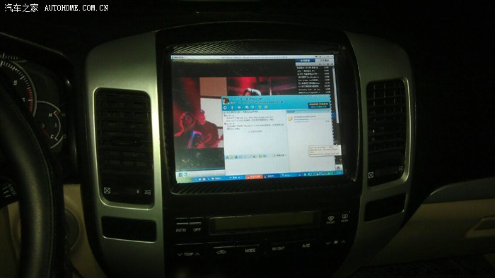

中控台的显示屏也是倒模的9.7寸IPAD2专用的屏幕+电阻触摸屏(电容屏找不到适合的驱动电路)

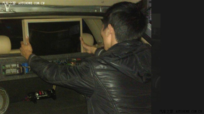

为18.5寸后备箱屏幕度身定做外壳···
没装屏幕之前···

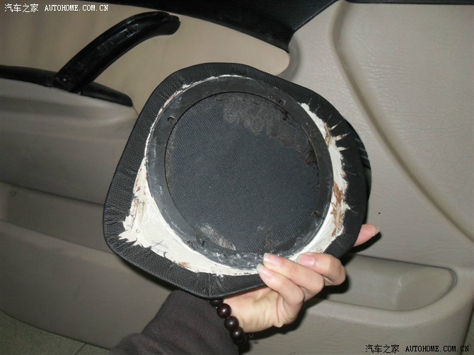

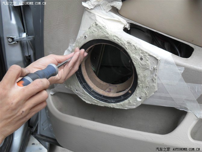

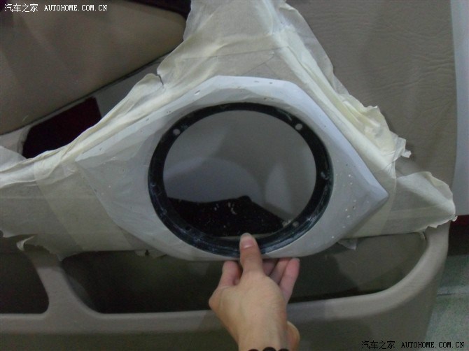

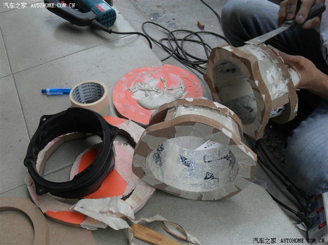

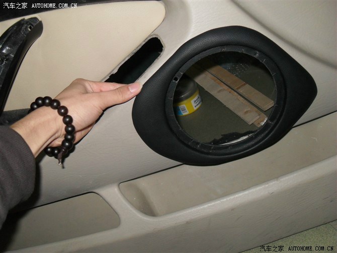

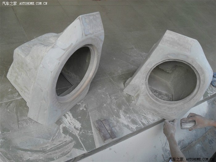

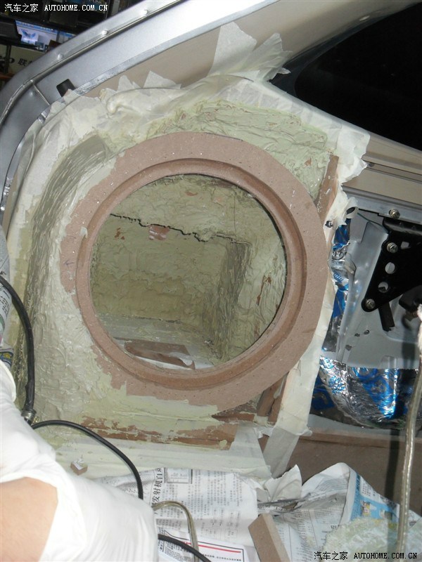

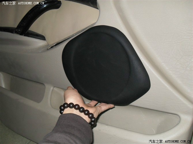

车门喇叭位置倒模(为了把车门变成音箱箱体)

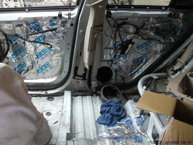

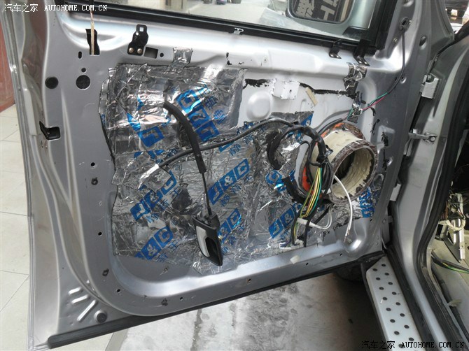

初次贴隔音搞的不好看···

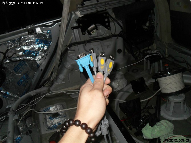

仪表台神马都拆了···够勇敢吧···还是第一次这么干的···我们两兄弟上初中的时候就喜欢把摩托车这样分尸再装好的···
VGA线和USB线···必须用好的线材···因为太长了····

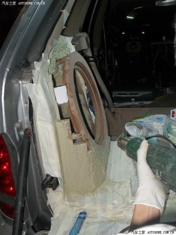

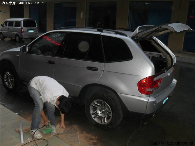

后备箱工艺部分了···为轮胎做“房子”

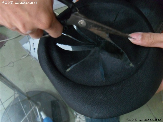

车门模具已经做好了并包皮了···

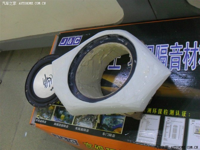

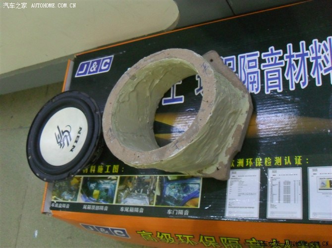

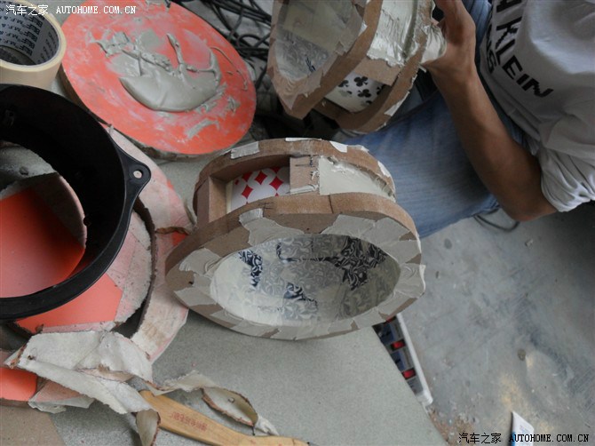

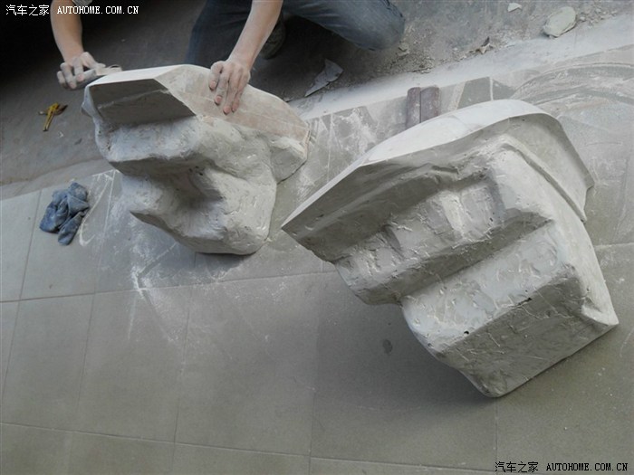

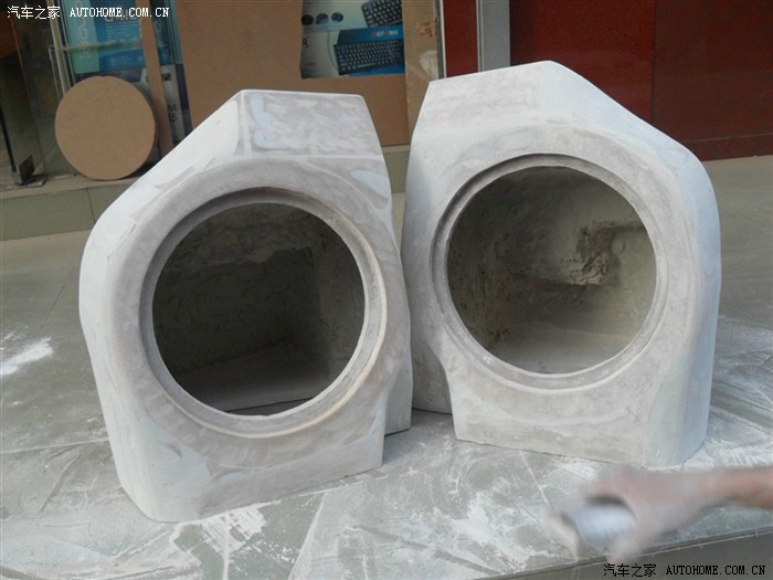

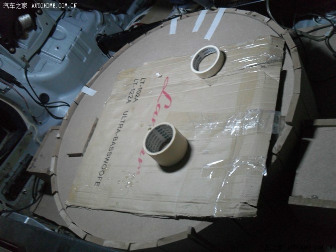

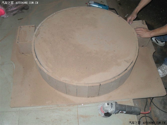

重低音倒模
重低音模具打磨
我不会告诉你这个是IPAD2专用的屏幕···照样倒模上去····

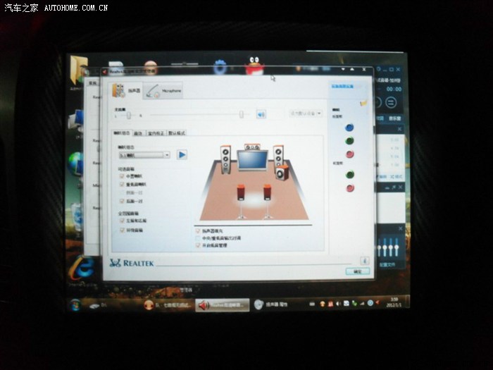

DTS-5.1声道设置测试页面···

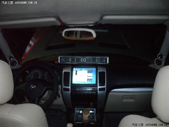

A柱倒模···手头上只有这么难看的喇叭了···就这么搞着先···不好看····有空还要从新弄弄···
主动式三分频···中置那个音响是之前拿来试机的···之后都是拆掉换小的倒模音箱了····

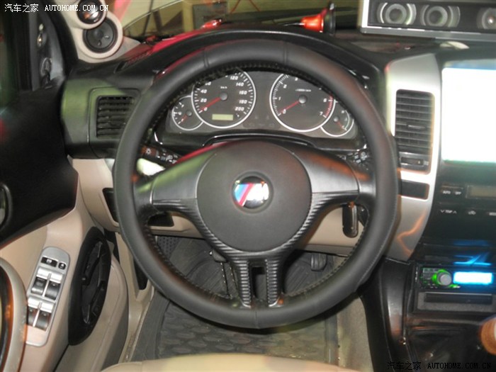

方向盘的标志被我割掉重新倒模了···然后换上M5标志···
用QQ传送文件到车上···
装上屏幕之后···迷人吧···
