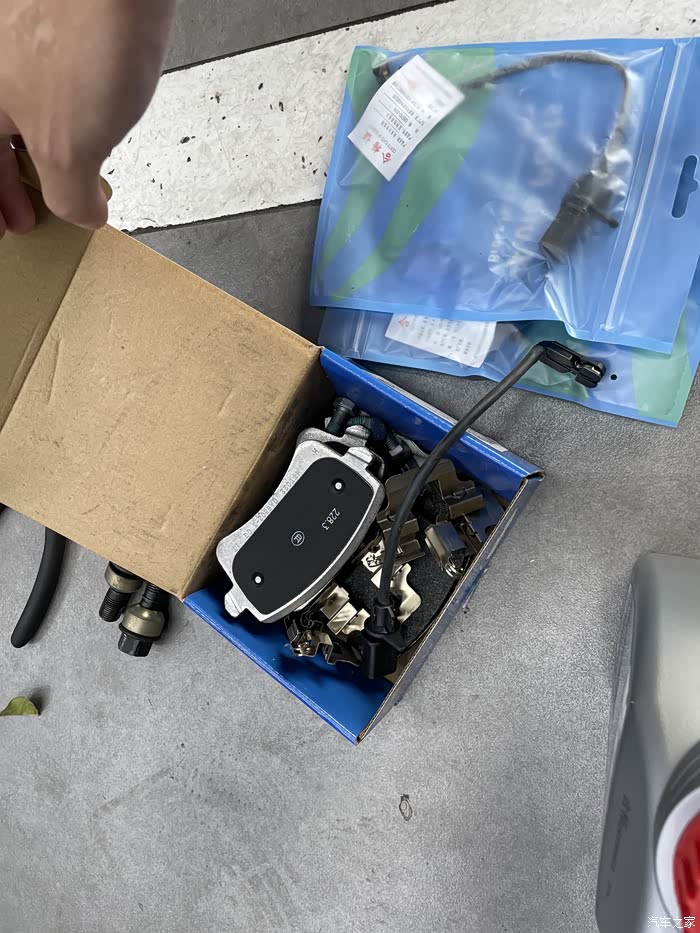

刹车片到货,赠送了 刹车油、润滑油、手套,配套了刹车报警线

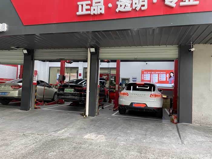

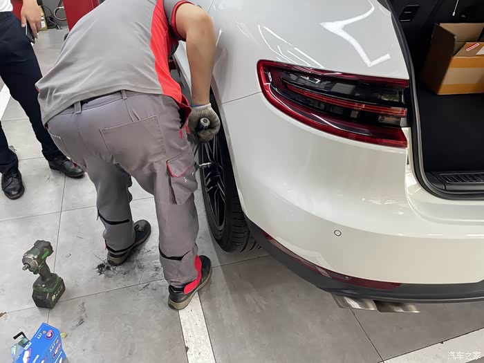

到达京东养车门店,不用排队,开始更换

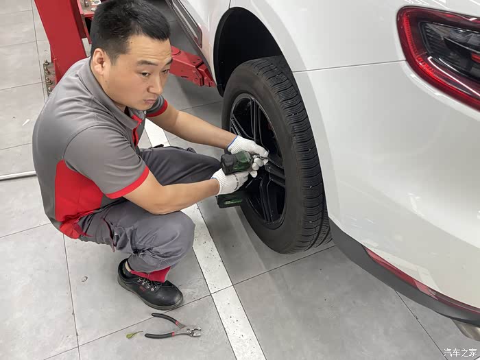

拆轮毂

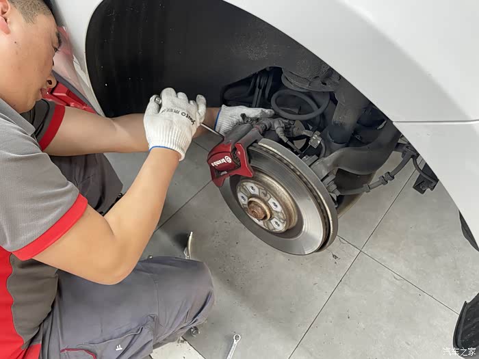

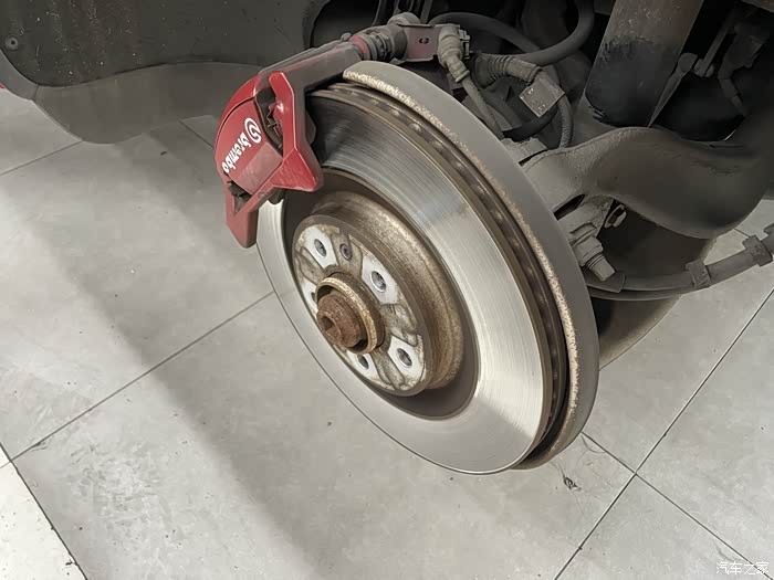

拆下来碟盘底座有些生锈,这个是正常现象,靠谱的车行会帮你顺带做一个打磨,京东这项需要收费230元,收费就不建议做了。

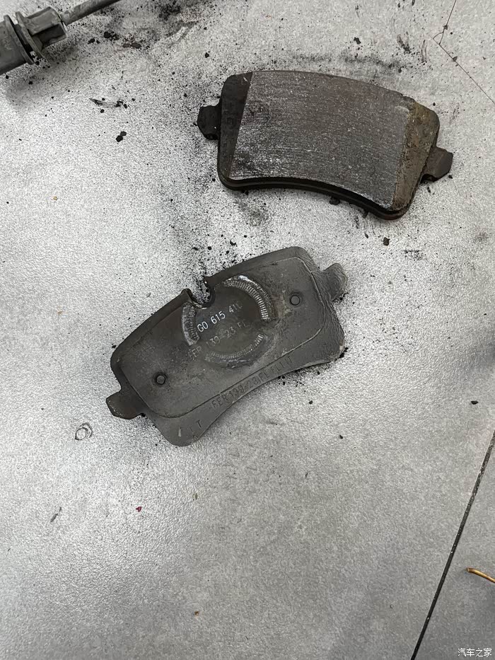

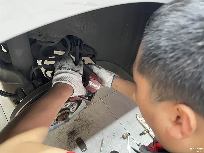

拆片
拆下来的旧片,磨损已经很极限了,我的车的旧片为菲罗多代工

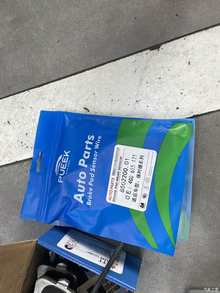

新片,附带了报警线,也是需要一并更换的,更换后需要解码
副厂报警线

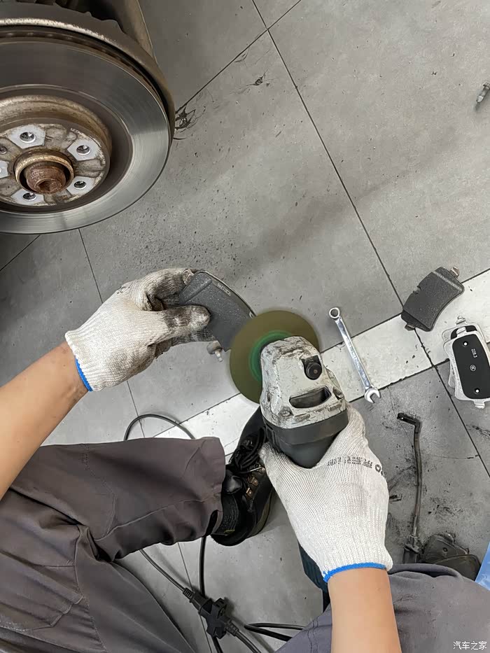

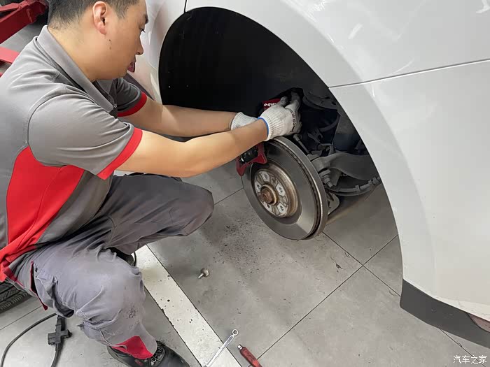

让师傅打磨新片的边角,打磨完会更匹配旧盘,因为旧盘是凹下去的
新片安装
左侧安装
安装完成装回轮毂,这家店还是比较靠谱的,还有扭力扳手打上标准扭矩
