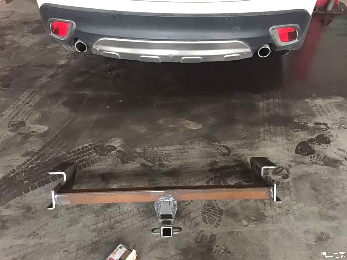

前期本人发过一个拖车杠的询问帖,当时国内TB上没有卖的,有商家可以定制,单需要到现场测量尺寸,商家在秦皇岛太远了我在陕西,而且要换掉原车的1800兆帕的高强度钢的后杠,我对这个很不满意,我再漫长的等待中对TB失去了信心,有一次无意浏览国外的网站,发现了有CX-5的专用拖车杠,价位也合适128美元,就托在美国的亲戚买了一个回来,经过漫长的等待,期间还在海关扣了一个半月,我收到后邮费贵的惊人1300元的快递费,比美元买的拖车杠贵,为了我完成的心愿,我认了,收到拖车杠后不是一般的沉,估计有30多斤,做工细致、考究,收到后迫不及待的拿到修理厂安装了,我当时还有一个打算,我应车友会其它车友的要求,找专业的加工厂的朋友制图、测量、加工了4个,使用一段时间测试后会在加工一批。需要的车友可以联系我,制作工艺是等离子切割,钢材横杠是16锰的5个厚的无缝钢方钢管,两边是304的7个厚的钢板,载重汽车货箱专用的,加固螺栓是8.8的高强度马车螺栓,螺母是304不锈钢的自锁螺母,强度只会比原件更结实,安装的修理工师傅说,大梁变形拖车杠都不会变形,不哆嗦了,上图。我的原厂拖车杠跟定制的拖车杠都是30MM的方接口,比国内普遍的50MM方口小,50MM方口太大了,装到cx-5上不协调,像小孩子穿大人的鞋,还降低地盘高度,影响离去角。美国原车的拖车杠就是30MM的方口,国外的标准是2英寸(内径52乘以52外径是60MM乘以60MM),1.25英寸(内径是32MM乘以32MM,外径是40乘以40MM),紧凑型SUV,小型SUV,轿车适合用1.25英寸的接口,请各位车友购买拖车杠时了解一下。

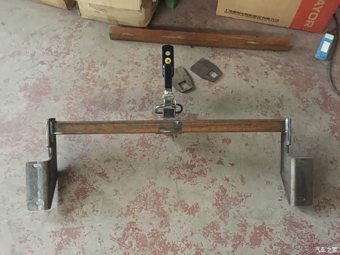

10、我自己买的拖车臂,加工厂的工程师说以后加工量大,这个拖车臂也可以加工。

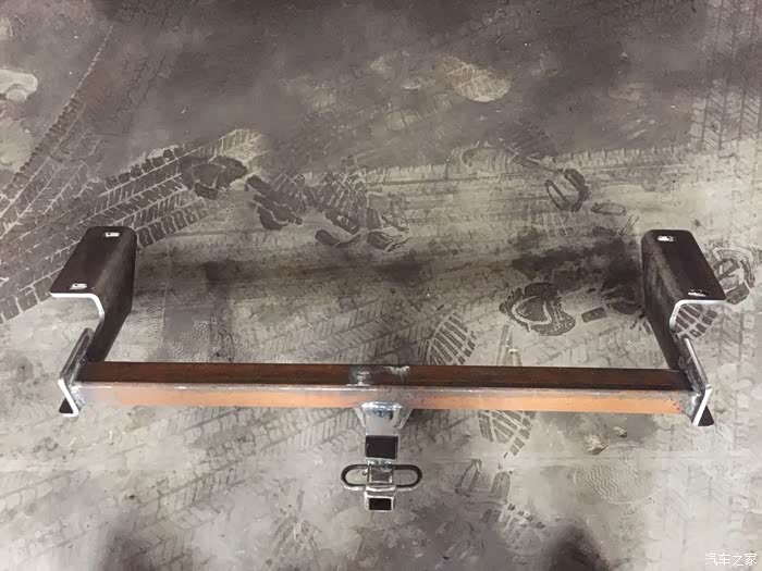

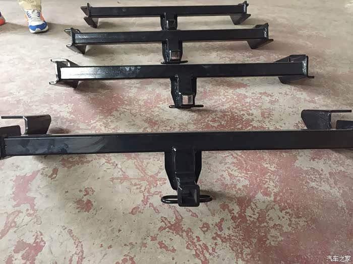

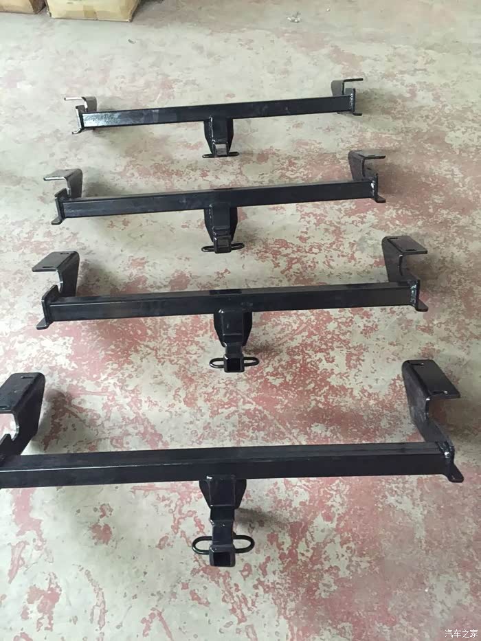

9、加工好后,上架安装测试精度,尺寸孔位都没有问题,拆下来,进行除锈喷塑处理,处理好后很漂亮。

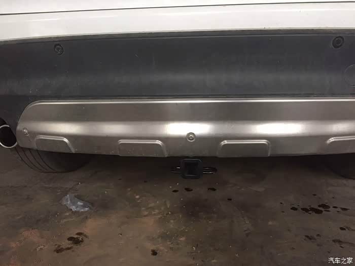

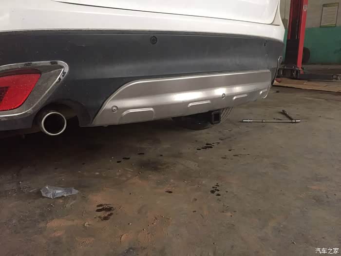

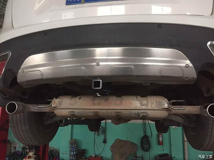

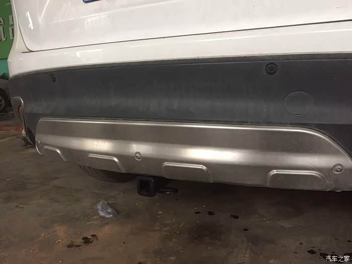

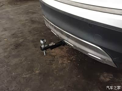

7、安装好后很满意,没有伸出车外,也不影响离去角。

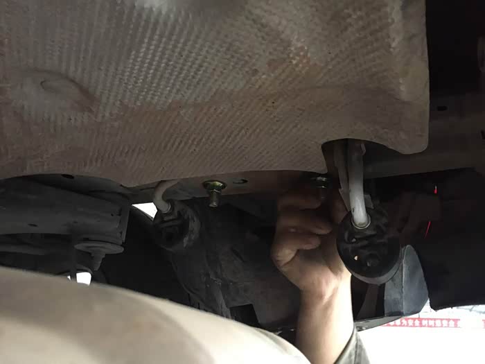

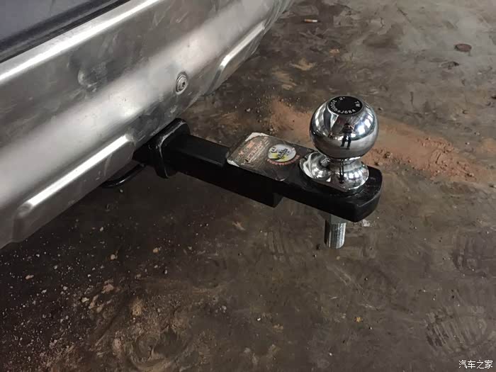

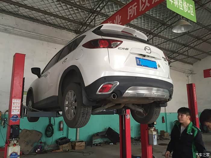

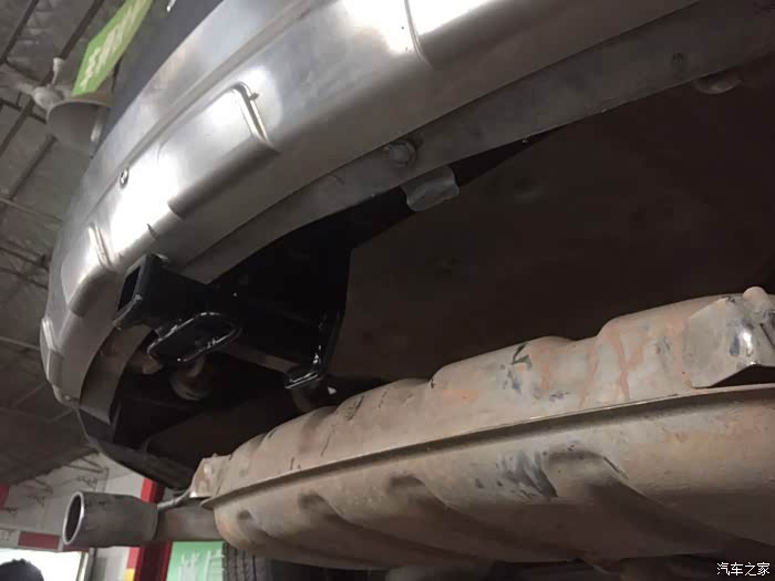

6、两个人抬上架子,对准孔位装车,上螺母,安装很简单一点都不影响原车的排气筒的位置,利用原车的空隙位置刚刚好。

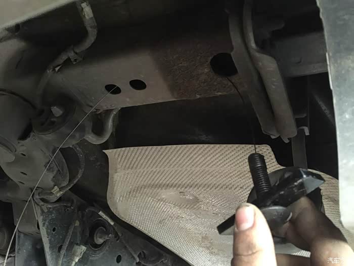

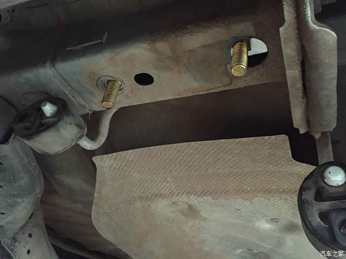

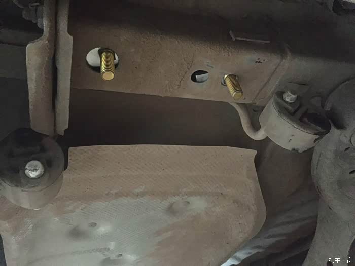

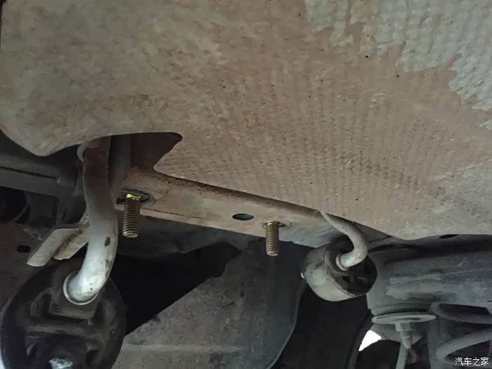

用配置的钢丝,穿螺栓,跟垫片,设计的很巧妙,不动车上的任何配件,也不破坏性的打眼,利用原车的大梁上的孔,强度绝对没有问题。

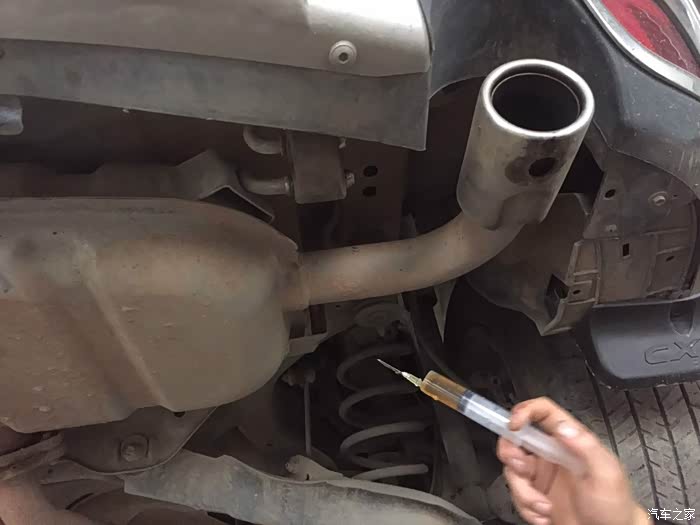

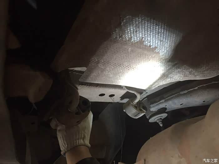

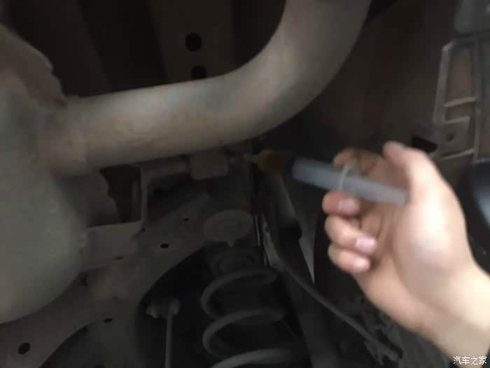

因第一次拆,排气筒的减震缓冲胶块比较紧,用机油润滑一下,很快就取下来了。

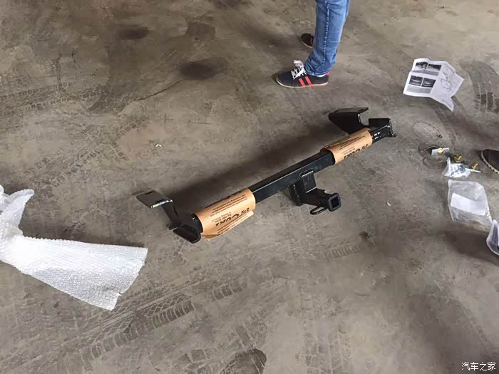

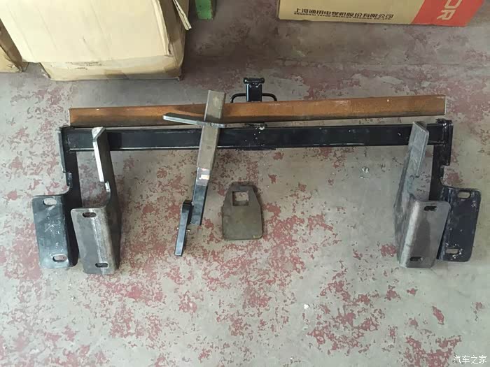

5、我的原厂件先上架安装,测试安装孔位,体会安装中的可能出现的问题,以便加工时给于改进。

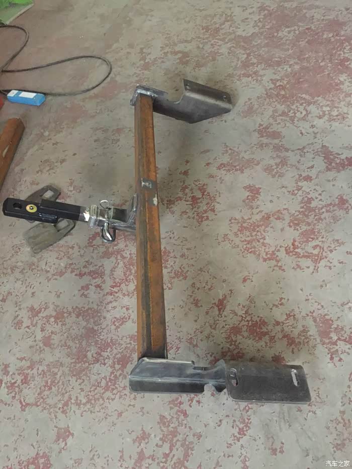

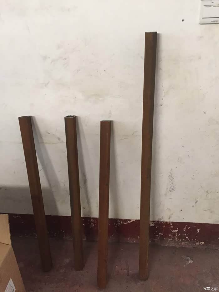

4、测绘尺寸,等离子割接后的零件,以及切割好的16锰的无缝方钢管。

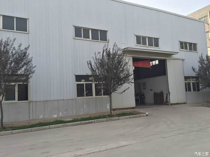

3、加工的厂房以及加工的钢件,很专业的加工厂专门给配套重型汽车生产加固件的。

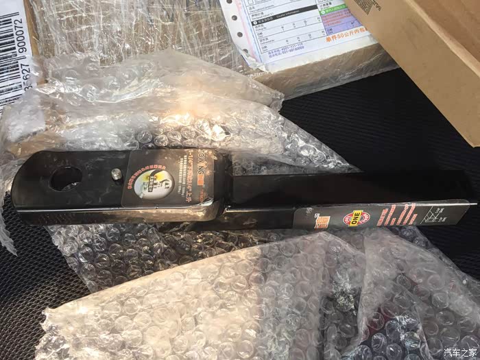

2、国外的原件拖车杠
