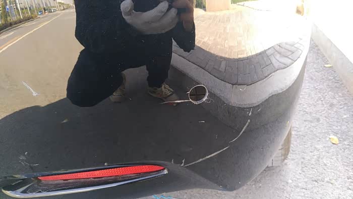

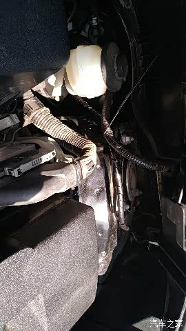

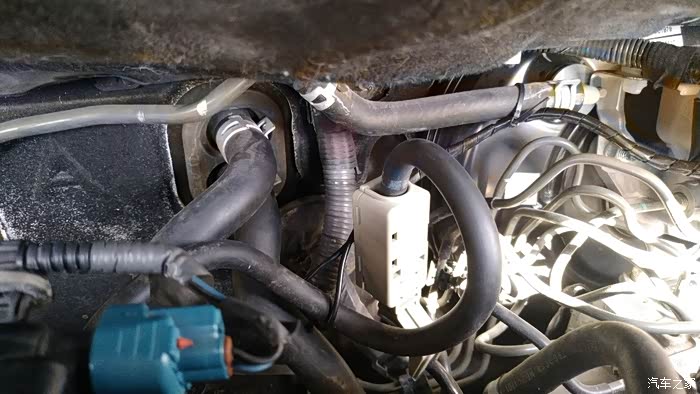

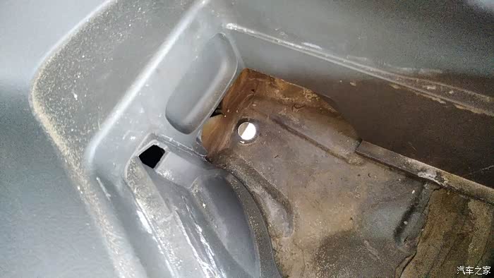

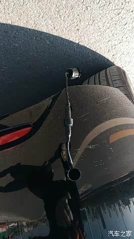

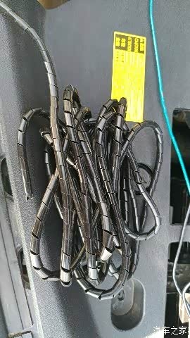

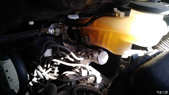

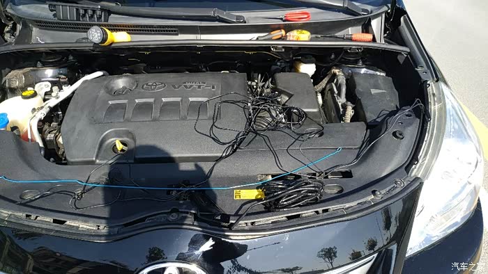

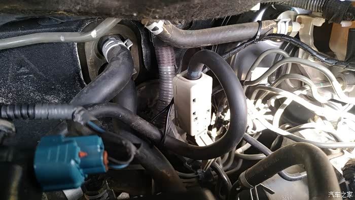

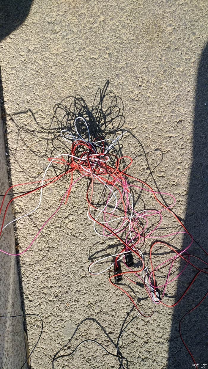

山上一只羊2019 2019/10/18 17:00:54 发表在 主楼
忘了拍图了,偶尔有几张,大家凑合看吧。神器,地上捡了一个晾衣架,用钳子握一窝,直接就是神器了,今天要是没有他,就完蛋了。自己估摸着打的眼,也没有跟精准的测量,凑合来吧,哈哈从右后方下面这个孔穿进来的,最开始后面4个探头都从这里穿好了,结果把前面探头布好,线走好,发现线不够长,WTF,铁将军也太抠门了吧,就差几米的线,好的没办法只能把主机放到左后方,没办法,探头重走线。本来走好4跟线的,结果就因为长度不够。WTF前面的也是用穿线神器还利用了家里闲置的这个线,把线路包裹了一下,好看多了。穿完,发现中间隔了一根管子,WTF,哎不管了,就这样吧。凑合来吧,最后主机的电源线给这么长,光把这些线理清就用了...

请教楼主,发动机舱到驾驶舱是如何穿线的?没找到相通的孔洞
