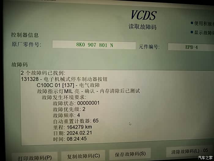

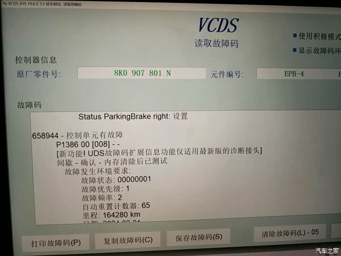

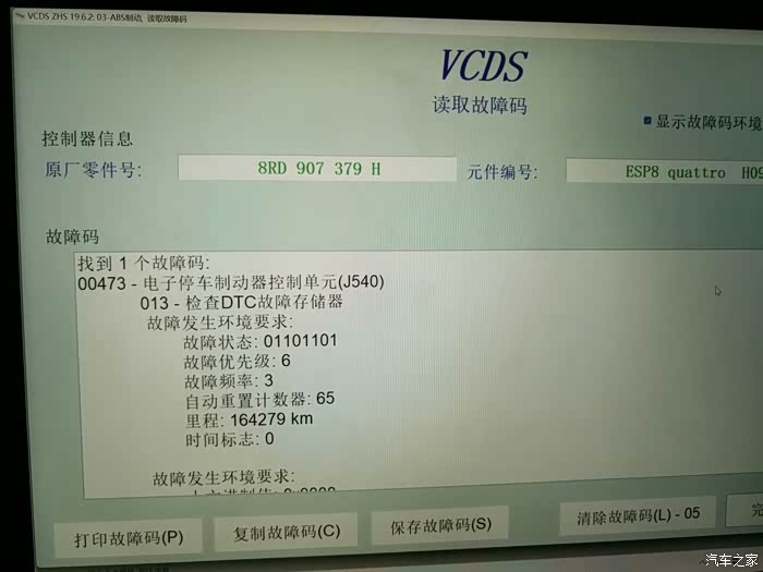

用VCDS读取故障码,有三个故障码:
控制单元J540
制动器按钮
控制单元

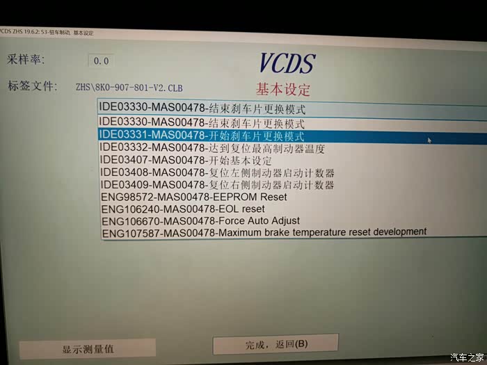

我用VCDS进入53驻车制动模块,基本设定,运行开始刹车片更换,结束刹车片更换,开始基本设定,运行这些功能时都正常。再观察一段时间,看看运行这些功能后能否彻底消除驻车故障。
我用VCDS试过了上面这些设置,一切正常。然而,第二天,当我把钥匙放在点火位置时,在自检过程中,驻车错误信息再次出现。同时自动启动/停止出现故障。我可以通过拉驻车开关来消除警示灯,一旦我拉动这个开关,除了自动启动/停止之外,停车功能都恢复正常。要恢复自动启动/停止功能,我需要先断电,然后启动发动机。

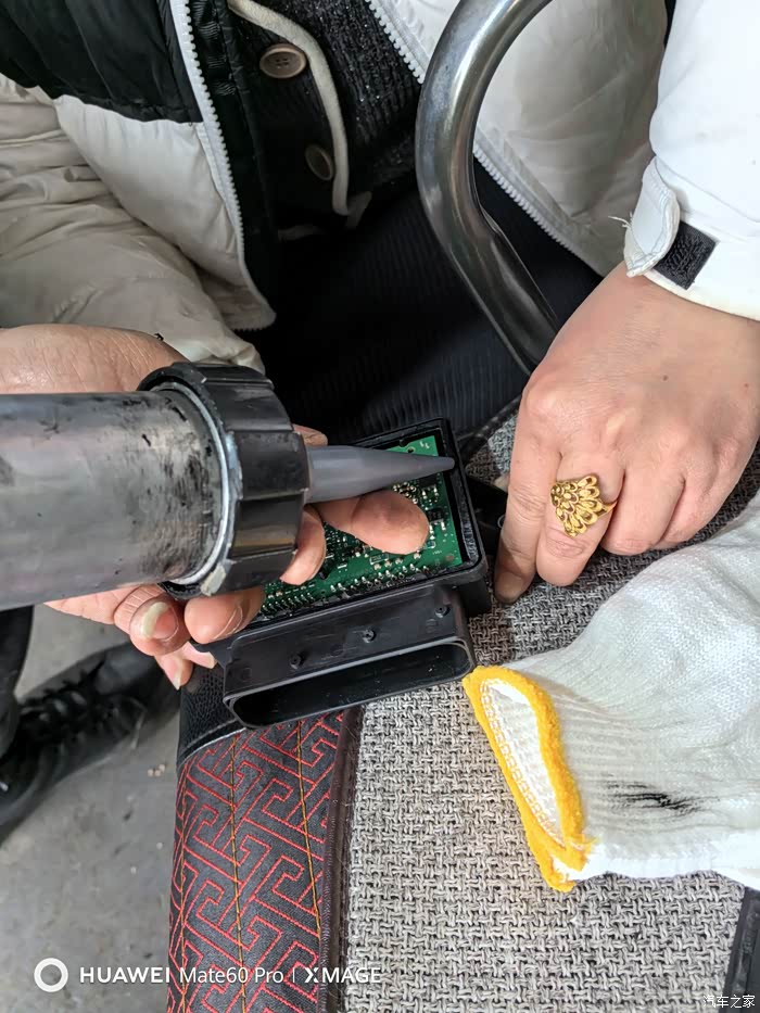

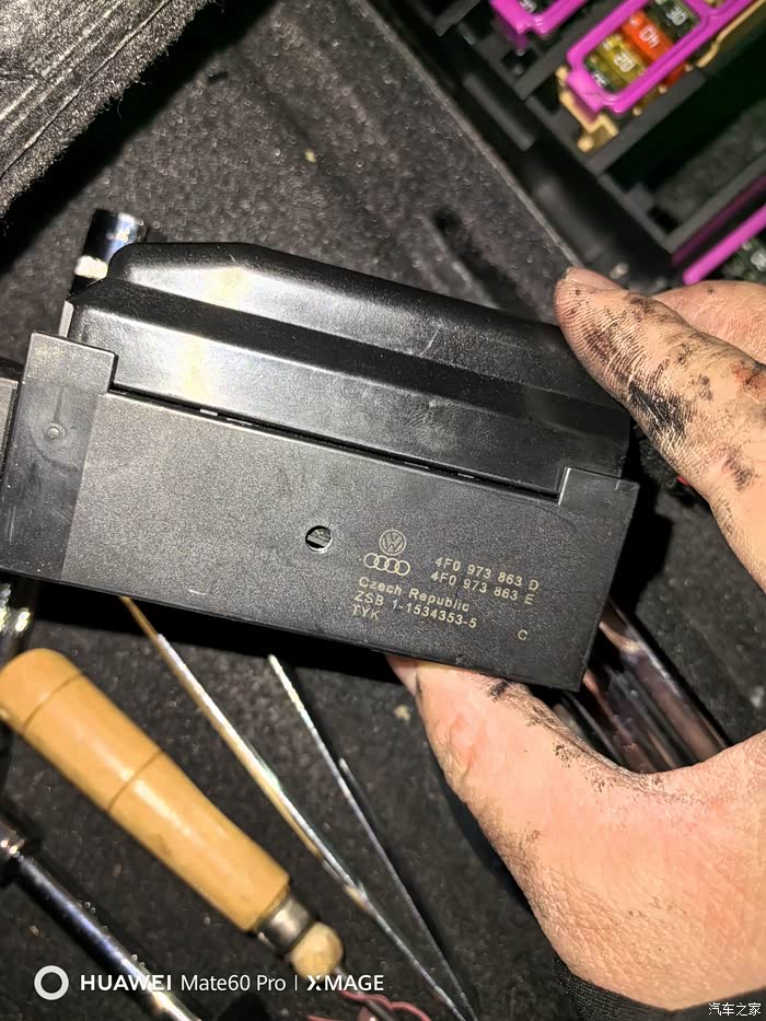

到汽配城检查驻车制动控制模块,果然进水了,先处理一下,把水弄干,开几天观察一下,不行就换模块,问了换原厂模块900元。

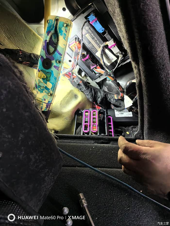

电子驻车控制模块EPB ECU位于后备箱右边,TRW的

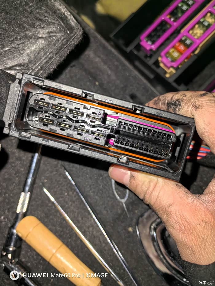

果然进水了,针脚有些腐蚀,上面有孔,水肯定进去了
涂些防腐

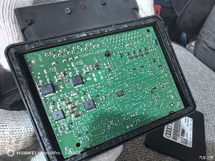

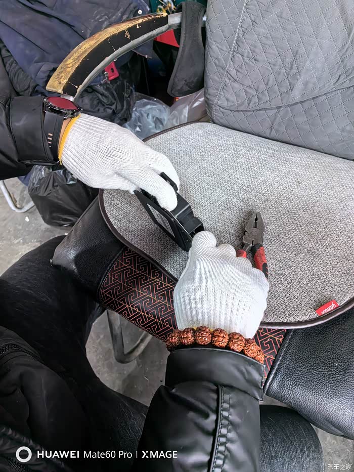

用刀片打开模块盖子,把里面电路板里的水也处理一下
果然有水

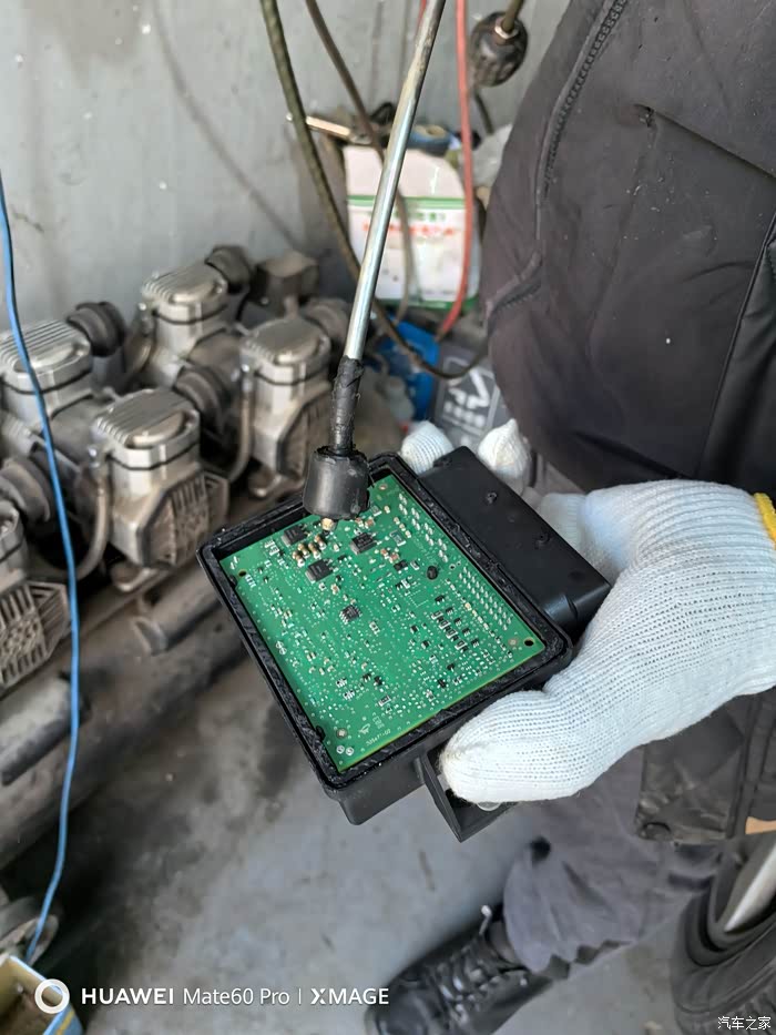

风枪吹吹
打胶盖回去,其实盖子密封与否无所谓,进水都是从针脚那里进去的
开几天试试,不行就换模块

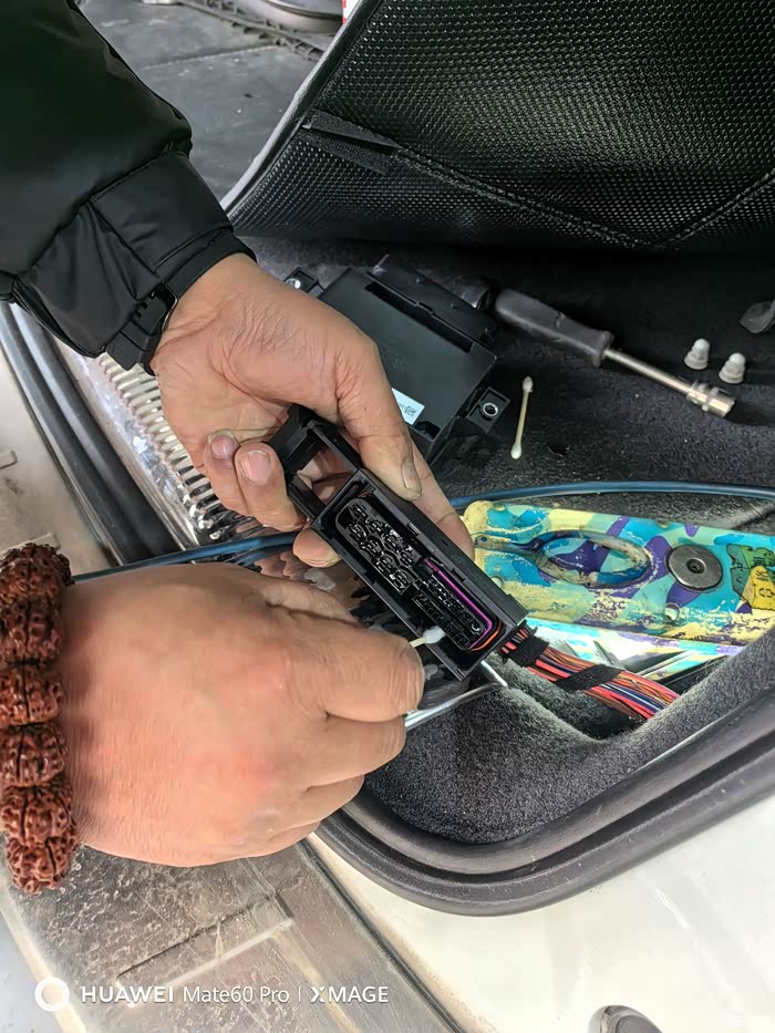

EPB ECU线束接口
回到家自己把驻车制动控制模块拆下来,用热风又仔细吹了吹,装上还是报故障,用5053查故障码,报驻车按键故障,仔细检查模块线束插口,尤其是对应模块针脚腐蚀位置,发现右下第一个针脚孔不太正常,怀疑是这个地方接触不良报驻车制动开关故障。于是垫了些纸,装车,居然没有故障了。之前主要报过控制模块J540和驻车开关故障,这次把驻车模块里的水弄干了,驻车制动开关对应针脚因腐蚀虚接也解决了,这两个故障应该都解决了。再观察几天看看,再不行我先换线束接口,然后再考虑换控制模块。
