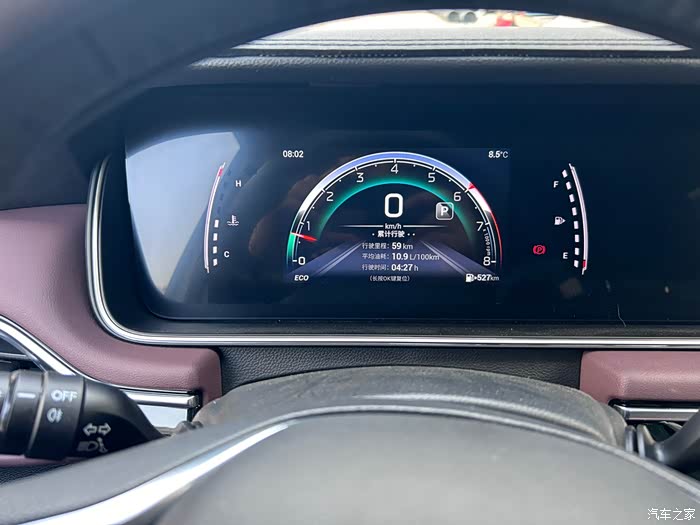

先说下油耗啊可能会有许多想买这款车的会关注这个问题,济南这个城市堵车可能是常态,市区油耗能到12-13个油吧不开空调5.6公里的短途代步,高速呢也跑了两三千公里不得不说高速油耗呢低点大约在7个到8个油这块吧,延伸一下高速噪音问题可能是我做过隔音的事也可能是心理作用我感觉噪音不大非常能接受,至少现在没感觉出有车友说的a柱有风噪的问题。…(此油耗水平仅代表我自己的车啊可能有的车友水平高油耗低这个别喷啊参考就行)

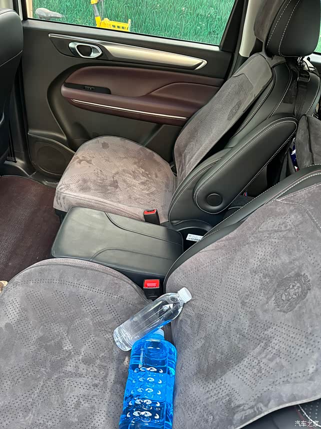

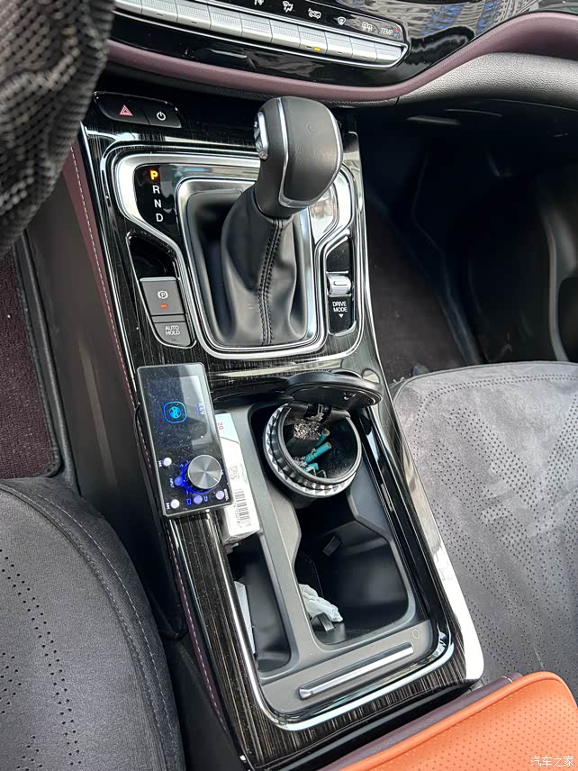

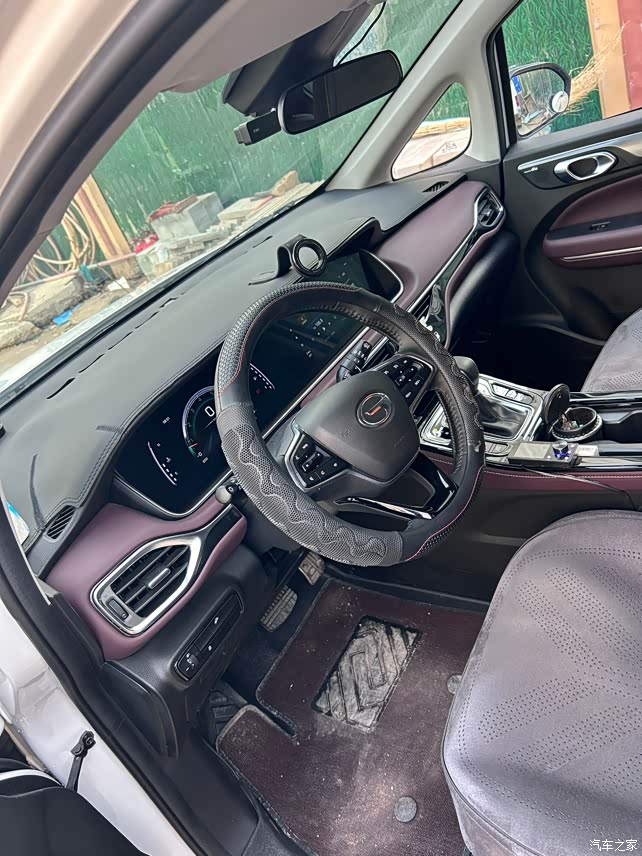

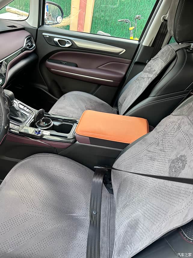

再分享一下自己的实用性小改吧…买了个扶手箱上面的垫子胳膊放上不那么硬了倒是挺得劲这个有需要的车友可以参考…排档杆这里的中控面板上贴了个不锈钢的黑色面板本身是一个亮面的贴上不沾灰了我相信这个有车的车友应该很容易就能理解这点…中排座椅中间加了一个小座椅放点东西坐坐人啥的不用怕漏座椅中间那个空里了本身我最后排座椅是不用的所以也不用利用这个空挡上最后排去……前挡那里的中控台子上放了个避光垫这个东西以前也一直用着亲测有用反光不那么强了,下面上图

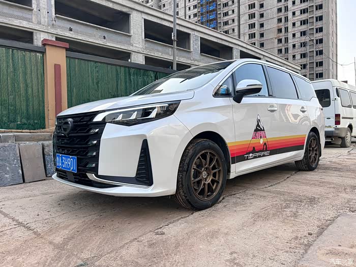

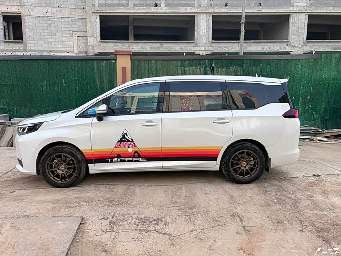

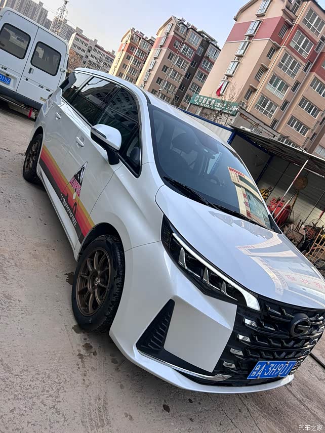

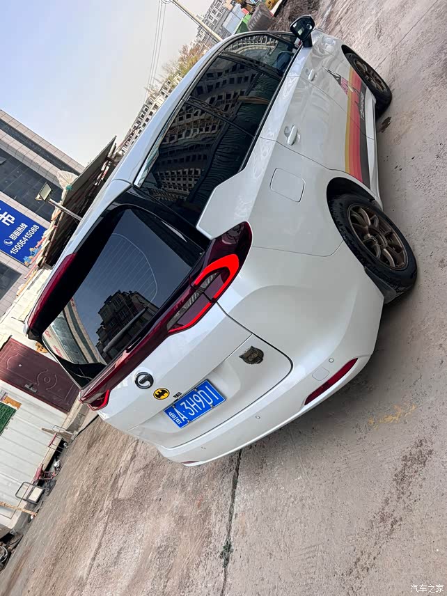

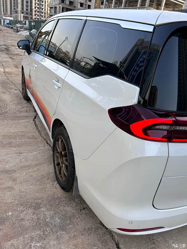

再说说轮毂吧,我换的是巨久的旋压数据呢是5×108 7.5j et38换上之后本身et值小了轮毂往外扩了刚好和车身齐边,轮毂呢是古铜色有喜欢折腾的车友可以参考效果,原车轮毂数据是5×108 7j et46,对了中心孔是59.5,有了这些数据想换的车友们换轮毂就是一个简单事了心里也能有个数,

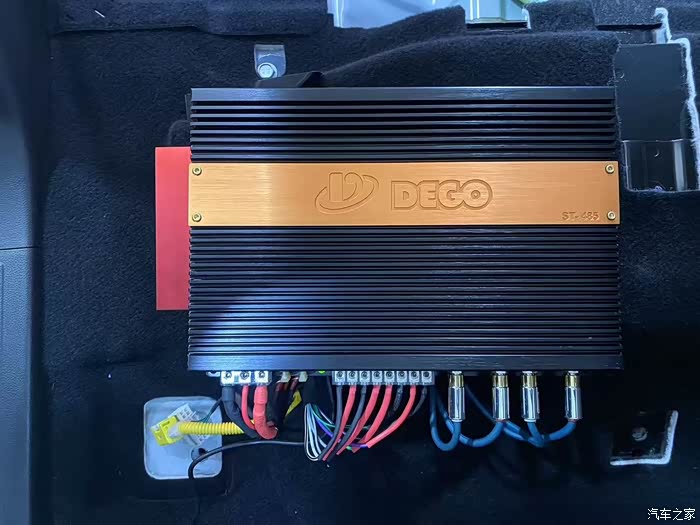

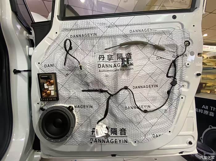

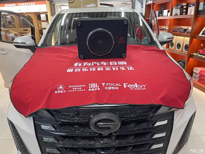

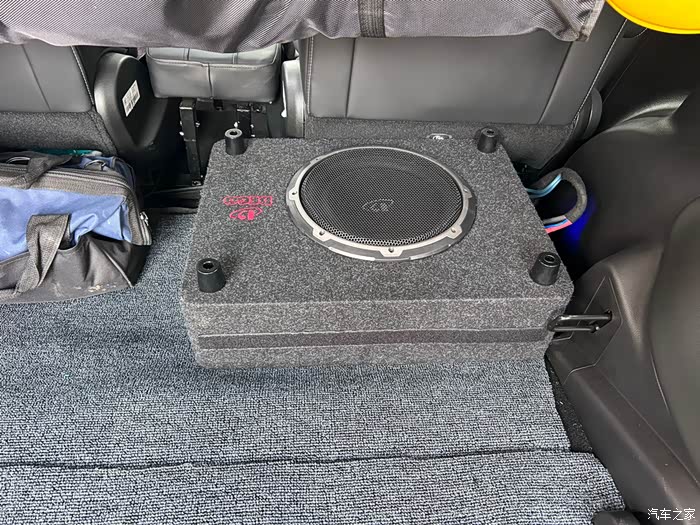

再来说说自己折腾的(自己引以为傲的)音响系统吧,4门的丹拿隔音,前门丹拿232的两分频套装,后门212的两分频套装,低音呢埃曼德高st~260行李箱式有源低音炮,埃曼德高的4路功放用来驱4门喇叭,低音炮本身是有源就直接接在dsp上,战斧的dsp,dsp呢有一个方控所以我听歌就是直连dsp的原车的主机最大的作用变成了看倒车影像,说说改音响的自己的心得吧给车友参考但仅供参考啊别断章取义,音响这个东西呢就是可改可不改完全取决于自己,预算多就多改预算少就少改或不改,小改呢就自己加个低音炮放后面这样呢就能花小钱办大事可以提升听歌的氛围感毕竟低音是一个音响系统的灵魂(不是说非得听dj才非得有低音炮这可能是个误区啊此观点仅代表自己),要想再提升一点呢就换个前门两分频套装后门呢可以不换个人感觉后门只是锦上添花的作用(这个观点也仅代表自己),再想好呢就像我这小车一样前门后门都换了更完整一点当然了还能更好还有更多的选择很好的咱也换不起了
还一个就是我车上的拉花,有的人说像是货拉拉咱也无所谓了最起码让车看起来不单调了毕竟1千个人就有1千个哈姆雷特,谁也不能左右谁的看法,拉花就是某宝喜欢的可以自己看看选选
