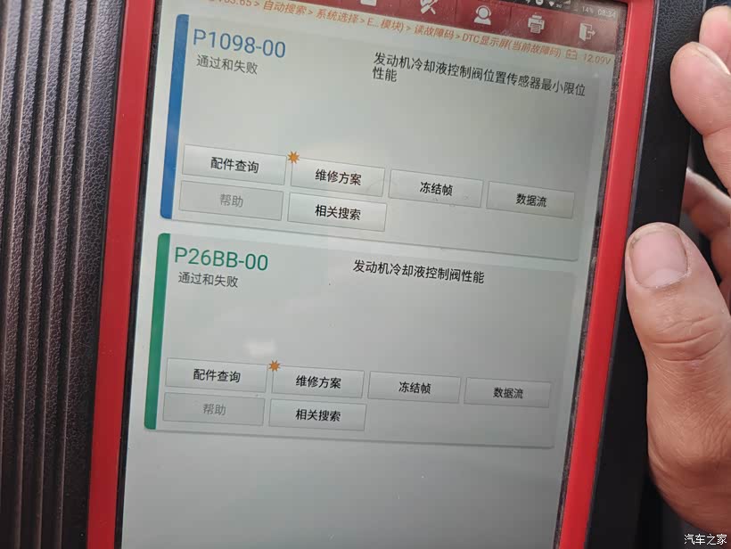

2020款君越2.0T,LSY发动机。前天早晨出门上班,点着火,发现故障灯亮,开到单位附近的汽修厂用电脑读了一下,显示两个故障码见图片,师傅说有可能是电子节温器故障,这款是这款发动机的通病,电子节温器经常坏。让他给我用电脑把故障码消除了,又开了两天,故障灯没再亮,但总感觉水温表和以前有点不一样,印象中发动机达到正常温度以后,水温表指针应该是在中间的,现在是往左低两个格,但是开着又没有任何异常。去4s店说没有故障码,读不出来,没法判定故障。想问一下广大车友,发生过这种情况吗?我这种情况继续开,不会有什么问题吧?另外如果真是电子节温器问题,可以索赔吗?电子节温器是发动机总成八年16万公里保修的范围内吗?谢谢!
