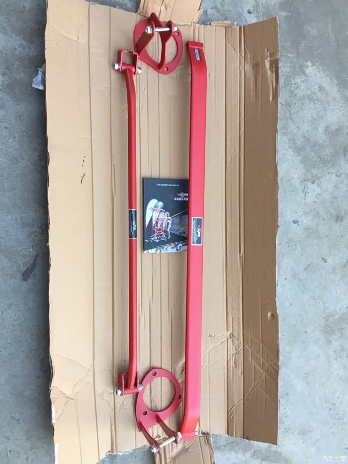

双十一购物狂欢节某宝淘的前顶吧、后拉杆、之前有位车友转让一套平衡感套件只因装了踏板没有位置装中间三脚架,车友又不单出现在趁双十一某宝购前平衡杆和后拉杆,顺丰快递真心快3天到货,前顶吧倒好装,后拉杆搞了一个多小时原因是没有地沟和升降机只能木板垫起车倒上去、空间太矮有力使不上,九牛二虎之力终于装好、下面看图
到货打开验货
前后平衡杆

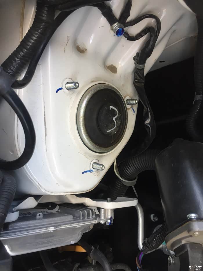

减震固定螺丝螺母拆下,有帖子问车架号在哪里,就在减震塔边上

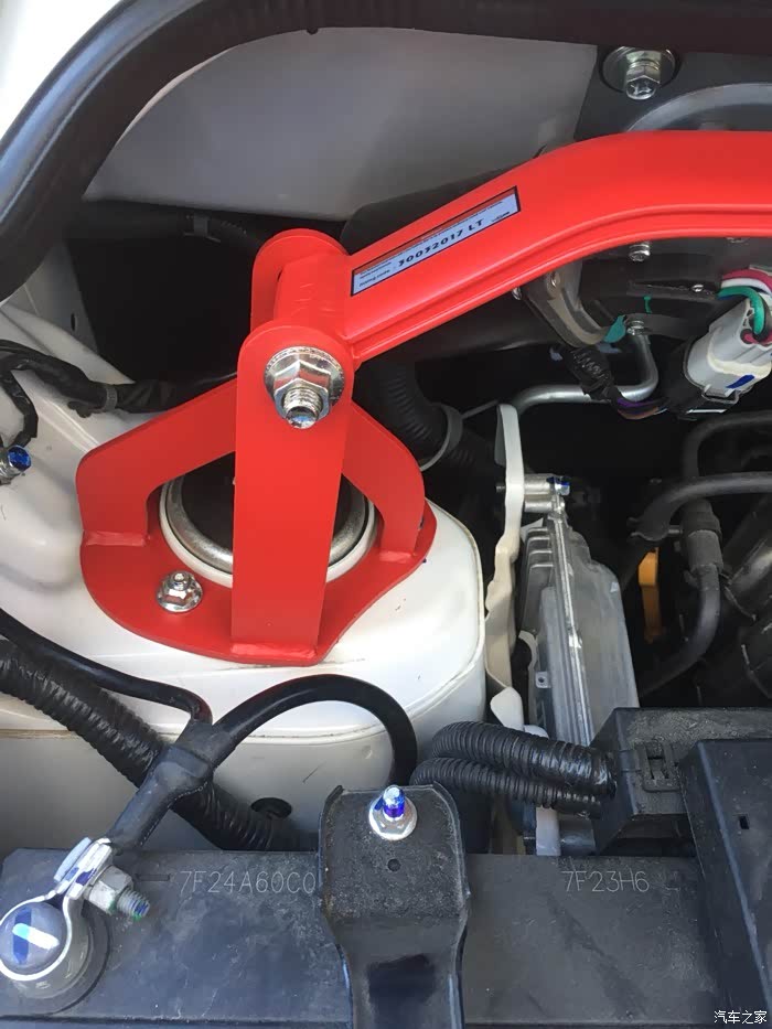

右边保险盒挡到一点

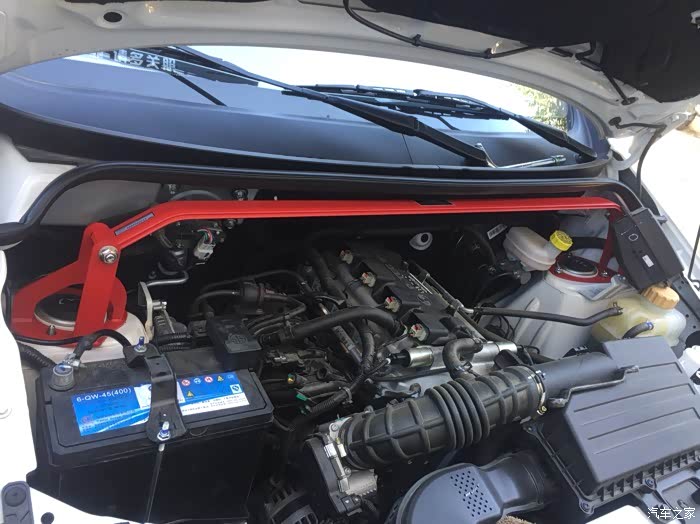

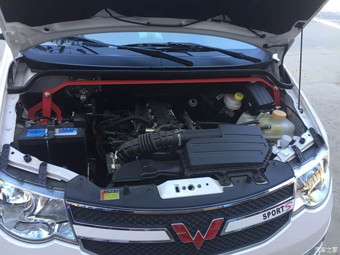

装好效果
保险盒被挡只能上一个固定螺丝
左边完美、没有东西挡着

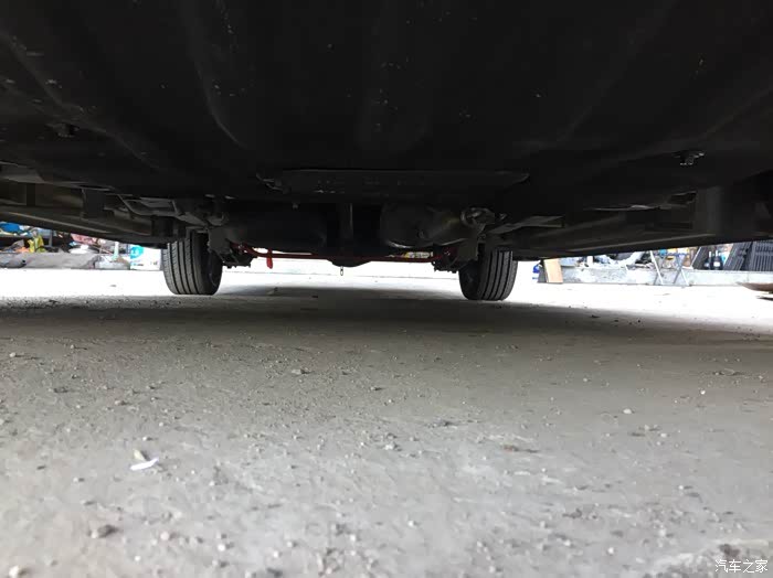

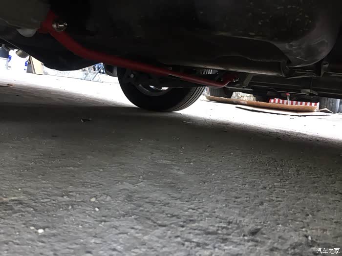

后拉杆真心不好装
没有上升降机有力使不了

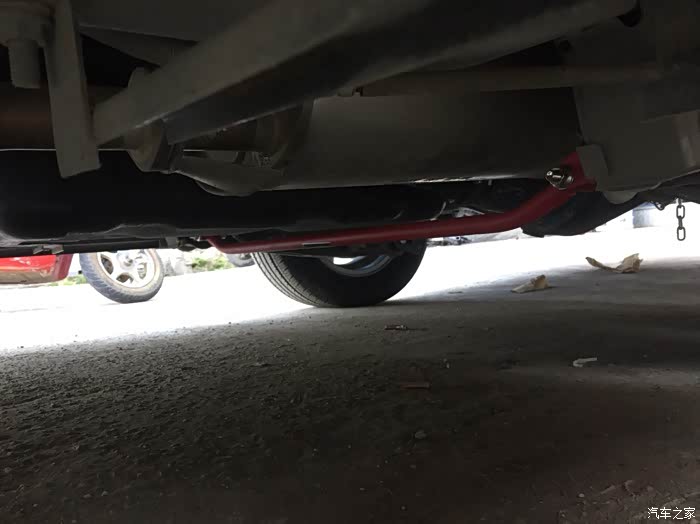

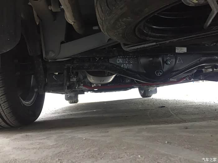

后面看
车头看过去

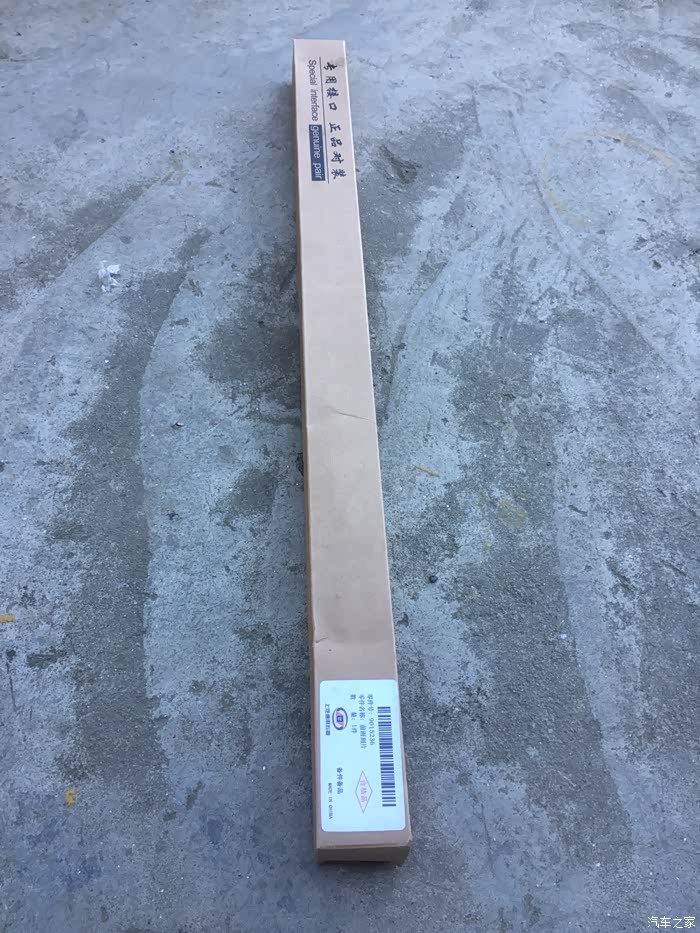

接下来换雨刷
原车有骨的用了一个多月声音特别大
