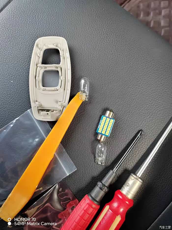

新奇骏e-power这款车,外观内饰都不赖,新潮精致细腻,可就这么一辆人见人相中的电四驱SUV,车内的阅读灯后备箱照明灯,竟然通通卤素灯泡,偶尔晚上一开灯,蜡烛昏黄的灯光,让人体验感是大打折扣哇,不中,得换,自己更换LED灯泡也费不了几个钱儿,网上一搜,一个LED灯泡从几毛到几元不等,这么便宜呀,选了一家销量口碑不错的卖家,每只优惠后才两块多钱儿,后备箱的照明灯是两头尖的,前面阅读灯都是T10插泡,先买了一只后备箱LED灯泡和两只T10插泡(灯泡样式型号一般可以问客服,实在不行得先拆开看实物),
看起来的简单事儿,弄起来也是波折不断哇~

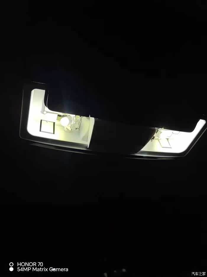

拆卸方法是经多方了解才开始下手,首先后备箱灯比较好拆卸,拆开后才发现,灯泡长度买的36mm,实际是31mm,唉,一点没注意细节就出差错,立马又下单买了个31mm的,原来的还是先装上凑合用吧,因为有了拆卸经验,再一次南太行穿越游停车休息时,用了十来分钟就把它换上了,再下面准备换后排阅读灯,这款车的后排阅读灯俩小圆灯,发现无从下手,也不敢蛮拆怕损坏,期间在4S问过技师,都说不知咋拆,其中一位技师说得拆顶棚,这么夸张?暂时搁置,直到看了论坛大连车友Oomori更换LED灯泡的帖子,立马下手完成了后排阅读灯的LED灯泡更换,最后剩下了前排阅读灯,这个灯和天窗控制按键眼镜盒都在一起组合,也是车友给了一点指导,只要了解了下手方式,试着很容易就拆了灯罩,一看还是T10插泡,照着后排又买了两只,但是换上发现效果不佳,在后排小圆灯不明显,前面的大灯罩里就显得不亮而且颜色不好,就又下单买了多片贴片LED的,效果杠杠滴~

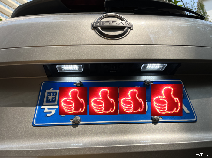

更换过LED灯泡的后备箱灯,灯光明亮舒适~
后排阅读灯,昏黄~
拆开漏出卤素灯泡~

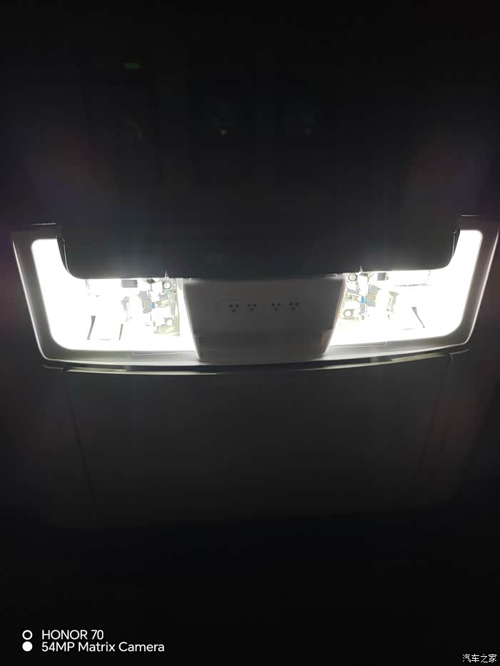

更换后的效果,后来发现这种LED插泡亮度和色温并不咋样,需要那种多片贴片式的~
后排右侧的更换效果~
两头尖的多片贴片LED灯就是后备箱买的长了5mm那个~

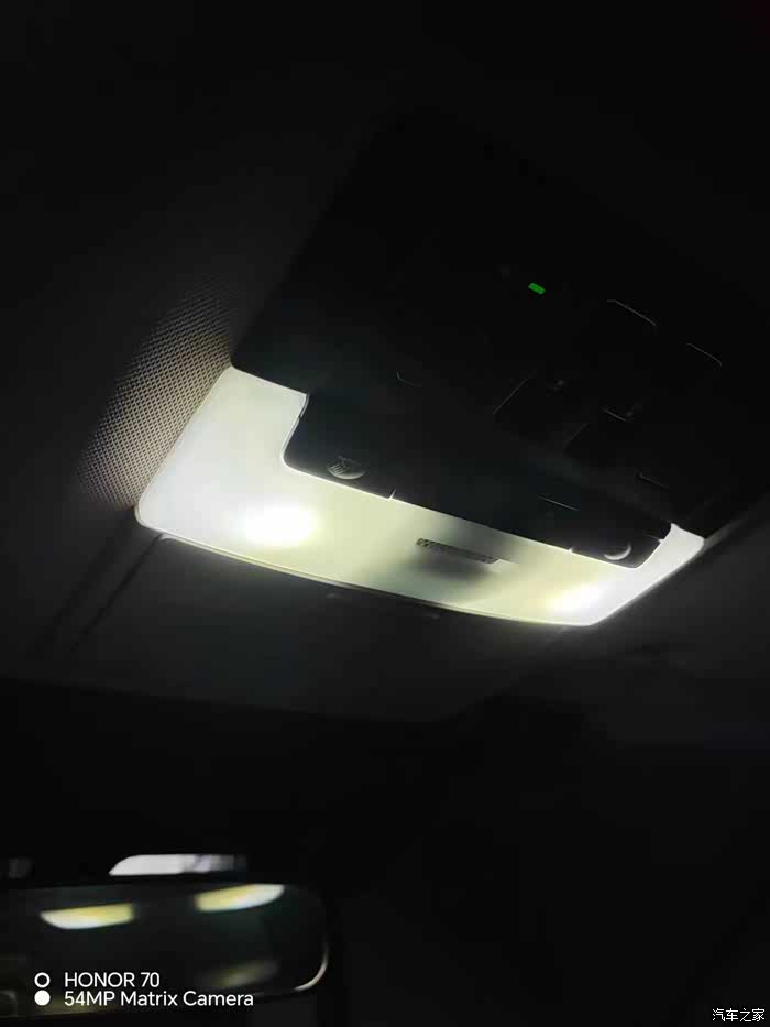

打开前阅读灯罩,也是两个T10插泡,但是经比对,比后排功率大亮度高~
对比~
换上的LED插泡,以为和后排一样,其实后来发现亮度和色温都没达到效果,又买了多片贴片式的,才达到满意~
看效果,有暗影整体效果差~
看对比,左侧换了多片贴片式的LED灯泡,效果完美~
至此,全车前排后排后备箱LED照明灯全部更换,效果杠杠滴~

经验教训:   虽然挺简单,但是也有经验教训在里面,免得车友效仿时走弯路,第一个就是后备箱灯是两头尖的长度31mm,我就是不知道灯泡形状,先打开灯总成一次,确定两头尖再下单,但是下单凭经验买了36mm,结果安装时发现长了5mm导致无法安装,就又下单买了31mm,既浪费多买了一个36mm的LED灯泡,而且打开后备箱灯总成3次才完工,看了我的帖子的新奇骏e-power车友,先下单买31mmLED灯泡,只拆一次就能更换满意~~
另外前面的几个阅读灯LED灯泡,不要买一次封装那种发光二极管式的LED灯泡,亮度低色温差,买多片贴片式那种LED灯泡,效果会好很多,我就是安装了不满意,又下单买又拆一次灯总成,希望看到的车友不再走弯路~
