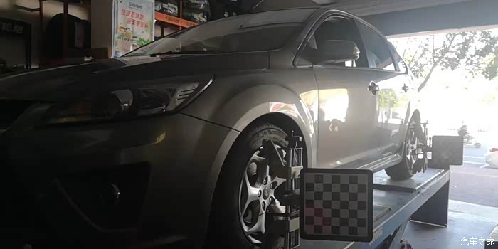

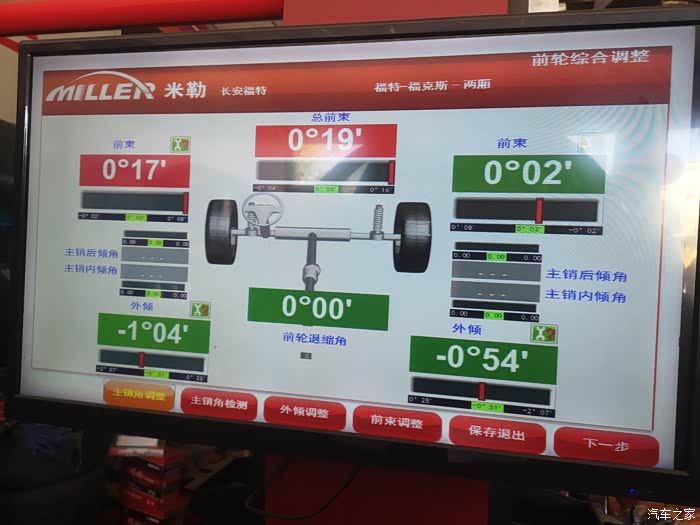

本人有一台11款2.0运动版的手动福克斯,由于近段时间换了方向机拉杆外球头,做了一下四轮定位,感觉方向轻飘飘,毫无操控感,做了两次四轮定位都是这样。

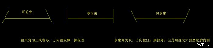

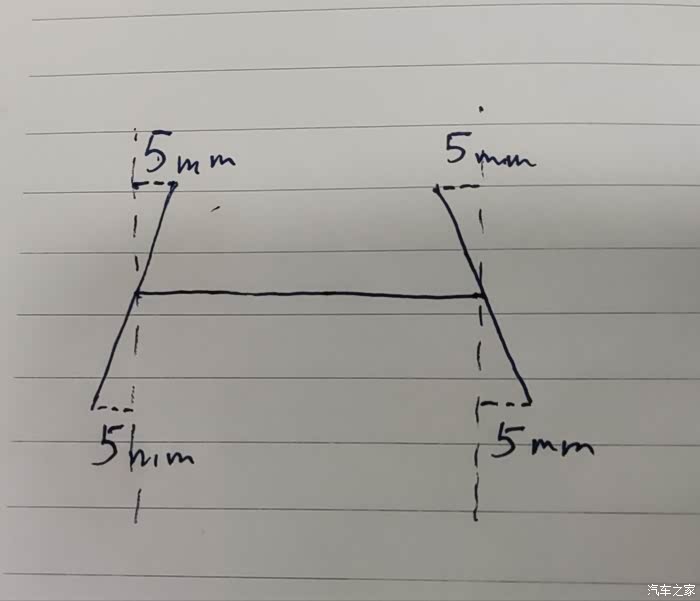

首先,前束角,分正、零、负三种,正的前束为轮胎的直径延长线相交于车头前,负的前束为轮胎的直径延长线相交于车头后,即车尾位置。零前束轮胎直径延长线平行,不相交,这个不详细论述。
下面主要说一下操控:本人实践,正和零的前束,操控非常不好,方向盘非常轻,过颠簸路面方向盘会自己旋转,本人放弃。我选用负前束,但是要注意角度不要太大了,否者车身推着轮胎走,容易磨轮胎内侧。

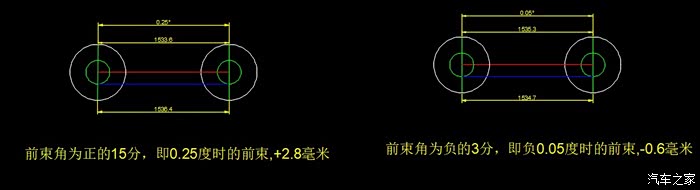

经过查资料,07年以后的福克斯查资料得到的标准前束为6分,正负9分,最大只能负3分,按这个参数调出来,车太难开了,方向太轻了。

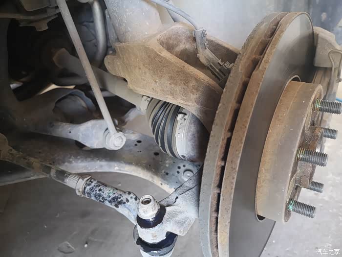

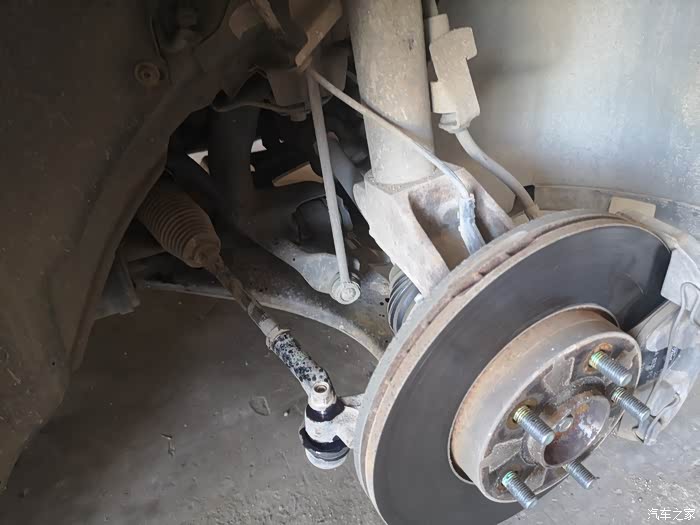

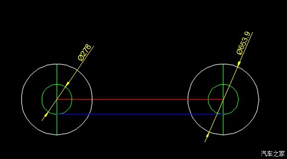

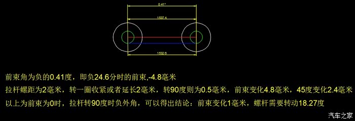

经过四轮定位后,本人用铅锤实测(网上有视频),前束为负1毫米,下面分享如何调整:刹车盘直径278毫米,轮胎为205 55 R16,直径653.9毫米,方向机外球头拉杆位于半轴后,在在刹车盘的最大边缘处,通过收紧或者延长拉杆,可以让轮子随着刹车盘一起转动。
拉杆的螺纹螺距本人实测为2毫米,也就是拉杆转动1圈,收紧或者延长2毫米。然后根据以上数据进行作图。经过研究:发现内球头拉杆每旋转90度,长度方向延长或者收紧0.5毫米,前束变化4.8毫米,转45度,对应为2.4毫米。
有了以上数据,就可以开始调整了,调整前用记号笔做好记号,以免调乱了可以调回来。先松掉锁紧螺母,然后调内球头拉杆,注意,调整时,外球头拉杆会有一个转动,我一般是先调外球头到不能动的地方,再去调内球头拉杆,调的时候要观察是否会一起转动,一起转动的不能计算到调整的角度里面。两边各调了90度,发现比较紧,前束到了负5毫米,有点大,然后又调了一点回来,不过方向跑偏了。然后反复调整后把方向校正了,现在开起来很爽,前束在为负3毫米。后来还是发现方向有点跑偏,又调了一次,前束为负2毫米,开起来正好!

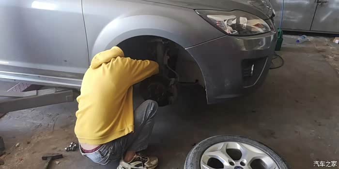

以下图片为在修理厂更换方向机外拉杆球头的图片,与调整前束无关,只是让大家能看清楚方向机球头拉杆的位置。

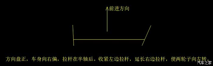

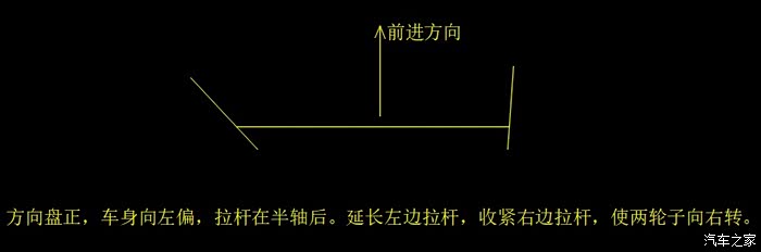

原理:假设其它参数都正常,对方向跑偏仅仅是前束的影响。方向跑偏肯定是左右轮子不对称,歪斜程度不一样,拉杆一边长一边短,哪边轮子歪得厉害,方向就会向哪边跑,我这里讲的是方向机拉杆在半轴后面,在前面的与此相反,自己去琢磨。
第一种情况:方向盘正,车身向右跑,这个时候需要把方向盘向左偏着,车身才能正。这时右边轮子向右偏的太厉害了,这个时候需要把右边轮子向左偏,左边轮子也要向左偏。收紧左边拉杆,延长右边拉杆(拉杆在前则相反)。
第二种情况:方向盘正,车身向左跑,这个时候需要把方向盘向右偏着,车身才能正。这是左边轮子向左偏的太厉害了,这个时候需要把左边轮子向右偏,右边轮子也要向右偏。收紧右边拉杆,延长左边拉杆(拉杆在前则相反)。
这个时候有人会问了,到底调哪边,还是两边都调,这个时候我就发现好多专业换轮胎的都不懂这个原理。
这种情况就要分情况了:如果前束已经对了,不能再变了,则需要两边一起调,一边放,另外一边就需要紧,这个时候前束是不会变化的。如果只调一边,前束会发生变化。
如果觉得有必要把前束也调一下,那就只动一边,就是调整轮子偏的厉害的那一边,比如向右偏,就调右边轮子,延长拉杆。向左偏,就调左边轮子,延长拉杆。这个时候由于轮子前面在往回收,前束趋向于向零靠拢,前束的绝对值会变小,负前束算负号,则是变大。
那有的人会问,如果调轮子偏的不厉害的那一边,结果如何:比如向右偏,反过来调左边轮子,让左边轮子歪得更厉害,收紧拉杆。向左偏,反过来调右边轮子,收紧拉杆。这样的结果只会让前束的绝对值越来越大,负前束算负号,则是变小。这种情况一般不可取,太大会让轮胎磨损严重。所以好多轮胎店师傅嫌麻烦,方向偏哪边就调哪边,就是这个道理。
