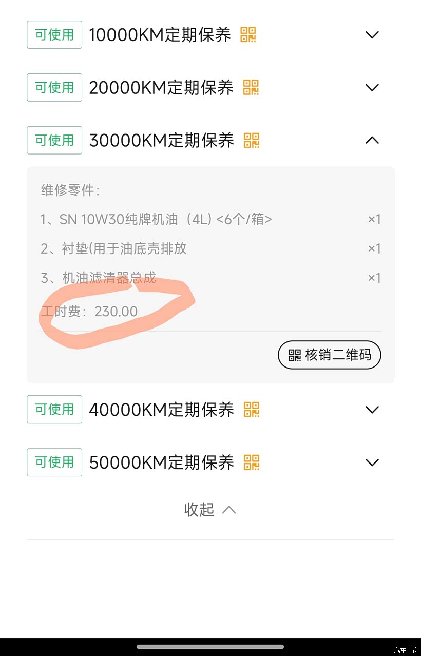

卖给你什么型号机油?不对吧
咋给你的是10W30的机油?太粘了。特别是冬天用,冷机启动泵送不及时磨损大,还费油。如果你短途多就太费发动机了。
说明书上明明写着最佳的机油是0w8,4S店给你10w30你就该骂回去。
4s坑挖坑专业户,我当时送保养油考虑到这一层,送的包含工时费,但还是被忽悠了,写的荣放机油全合成机油,我以为就是020的,后面去保养告诉我是10w30的108快的全合成机油,要用020的另外加钱,我说020才是荣放机油,他说10w20也可以荣放用,简直是防不胜防,(佛山安佳丰田)
套路
不知道你的车是不是纯汽油版。说明书上可以用的机油有0W-16、0W-20、5W-20、5W-30。这个机油规格不在说明书允许使用的范围内,估计用不了,还是要换
10W30?
