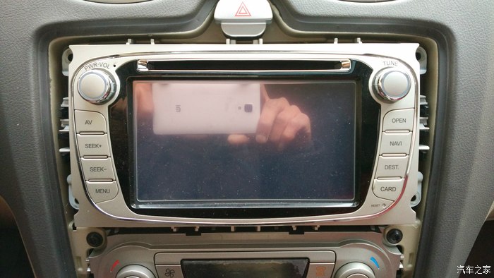

上面是原厂的导航一体机,在4S店装的,上面的的外壳用一字螺丝刀小心的撬开,拆线四个角上的固定螺丝就可以把导航拉出来。

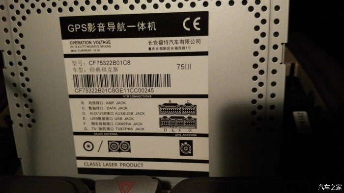

上面是导航一体机的标签,有对应接口的说明,胎压检测接口是对应的G口位置。经典福克斯和新福克斯的导航一体机型号不同,但接口是一样的布局,胎压检测接收器的设备接口和两款导航一体机接口是通用的。

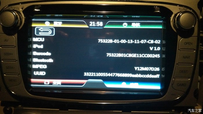

导航一体机的相关版本信息在导航设置里面的信息选项可以找到。经典福克斯和新福克斯个别参数不一样。
这个是后面导航背板的相关接口图,最左边的是原厂的接线口,中间白色的一排就是上面导航一体机的标签上的D E F G 接口,最最边的是G接口,胎压检测线已经插在上面了,但还没有接到胎压检测接收器上。注意:一体机标签上的D E F G接口和下面说明书上的C D F G接口是对应的。怎么标注没关系,主要是接口形状一样就好。

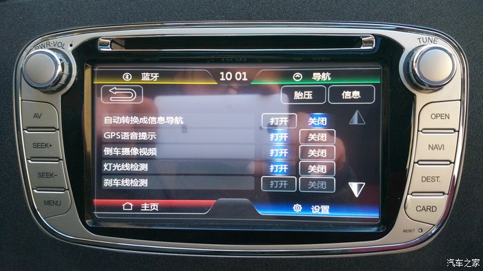

胎压检测设备接收器没有安装G接口时,导航屏幕的胎压按钮是虚的,按没有反映的。
当把设备接在G口后,就可以按了,这张图片是后拍的,当时安装胎压检测设备时还加装了底盘加强件,和修车的师傅帮忙装的,手上都是土,没来得及拍照。

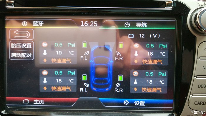

这个就是接好胎压检测设备的接收器后按屏幕是的胎压按键显示的胎压信息。因为当时四个轮胎的气嘴还没有装上都显示快速漏气,同时导航一体机也会发出报警胎压异常的提示音。

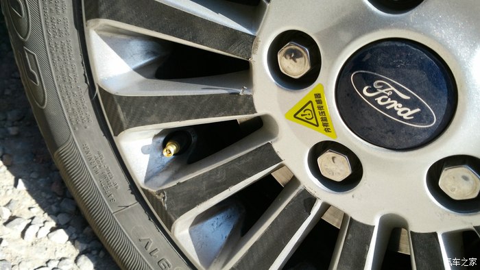

安装好的带发射器的气嘴,更换好气嘴记得做动平衡,这样轮胎才会平滑,高速时方向盘抖动不会太明显。黄色的提示标签是胎压检测器配套来的,贴上去防止下次扒胎损坏气嘴上的发射器。
