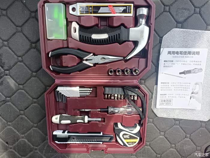

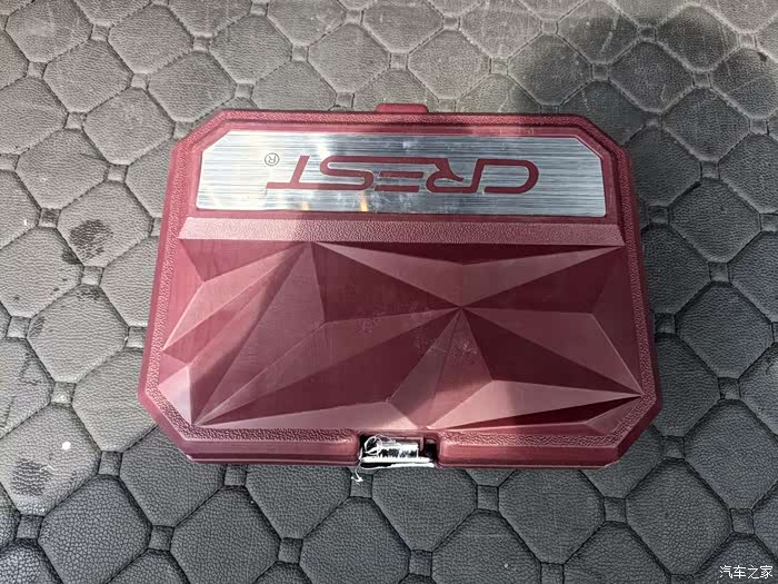

        这个就是我今天需要用到的好物——多功能工具箱。
        这个是瑞德工具套装,里面咱们常用到的工具已经都有了,我平时也是一直都放在车上以备不时之需。

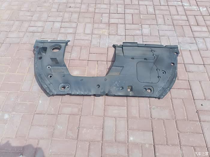

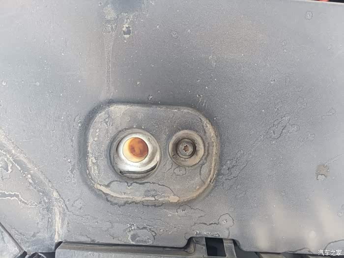

        如果车子有发动机护板,我们在更换空气滤芯时首先要做的就是将护板拆除。

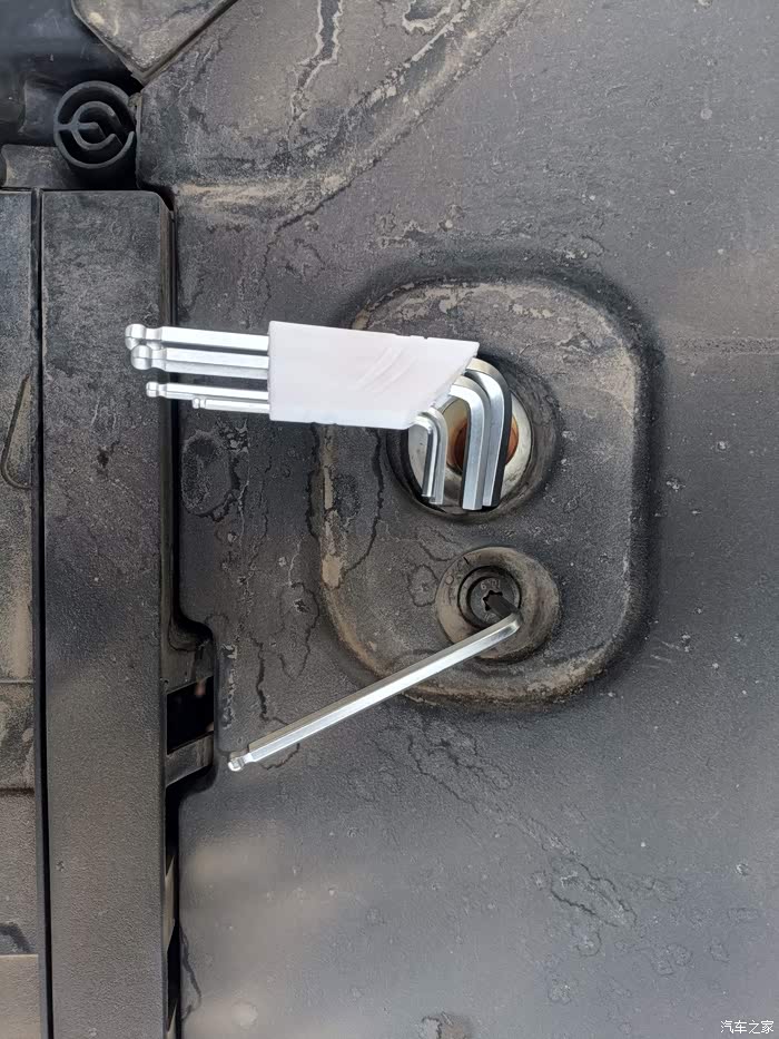

        我的车子护板上一共有3种固定螺丝,最下方的4个是需要用梅花六角才能去除。
        从工具箱里取出梅花6角套装,中间尺寸的刚好可以安排~

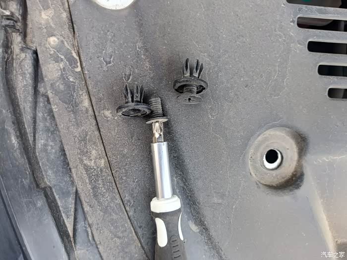

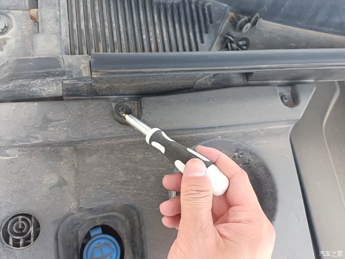

         顶部的5个固定螺丝和中间的两个都是需要用到十字螺丝刀。
        俱乐部这套工具箱里配的还是很齐全的~一整排,各种常见的形状尺寸都有。
        在拆卸螺丝的时候我们可以养成习惯,直接放在前挡这个位置,避免放在地上或者其他位置丢失。

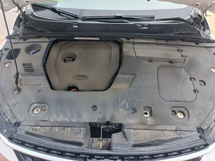

        将所有的固定螺丝都去掉后我们就可以将护板给去掉了。

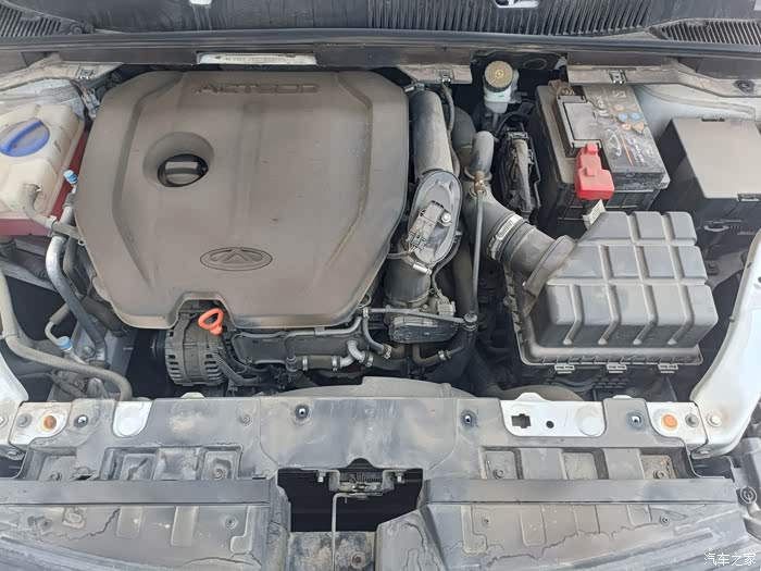

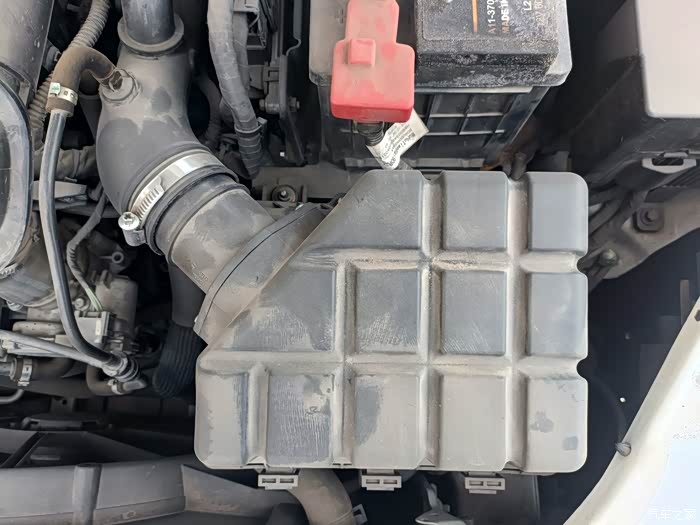

        拿掉护板以后我们就可以看到空气滤芯盒子已经防冻液液面刻度等等~
电池旁边的这个盒子就是空气滤芯盒子。

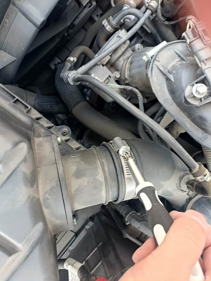

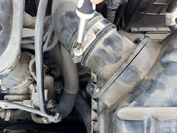

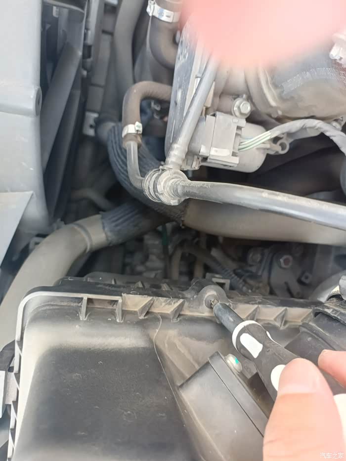

         在拆除空气滤芯盒子的固定螺丝之前我们需要先将空气滤芯盒子和涡轮增压进气口的固定卡箍给拧松。

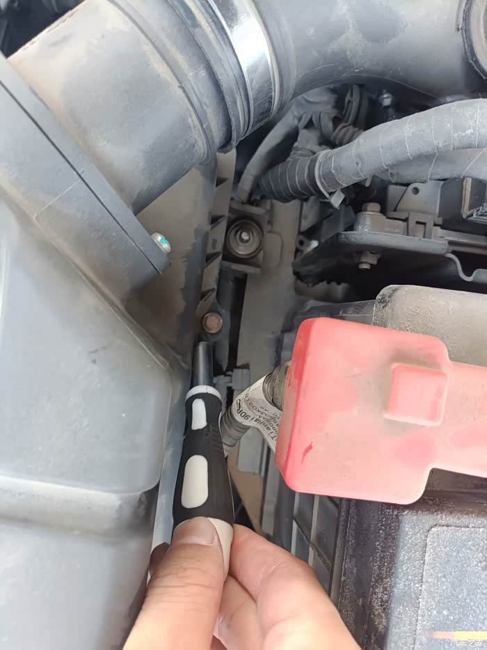

        空滤盒子一共是有3个固定螺丝,左右两边各一个,靠近电池的那下侧还有一个。
出厂的时候3个固定位置都是用的十字螺丝,但是我之前更换的时候不小心掉了一个螺丝。

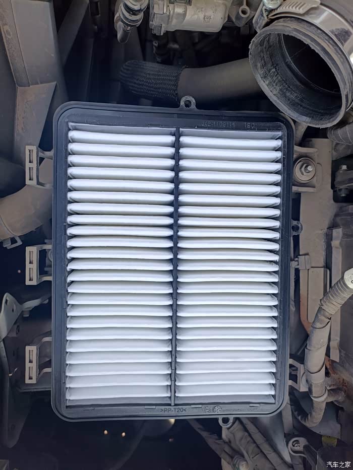

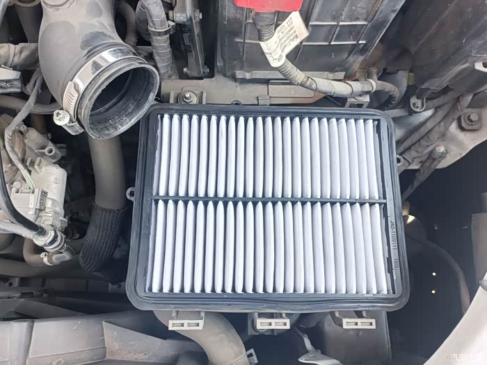

        当把这三个固定螺丝都去掉以后我们就可以看到空气滤芯了,这一面看上去还是比较干净的。

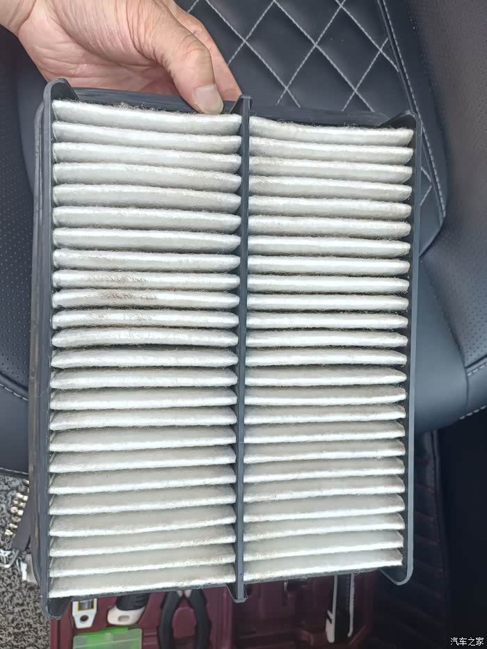

       但是反面很明显我们就可以看到比较脏了,自己这个滤芯也已经用了快一年了,也确实到了更换的时候。
空滤盒子里简单清理一下~

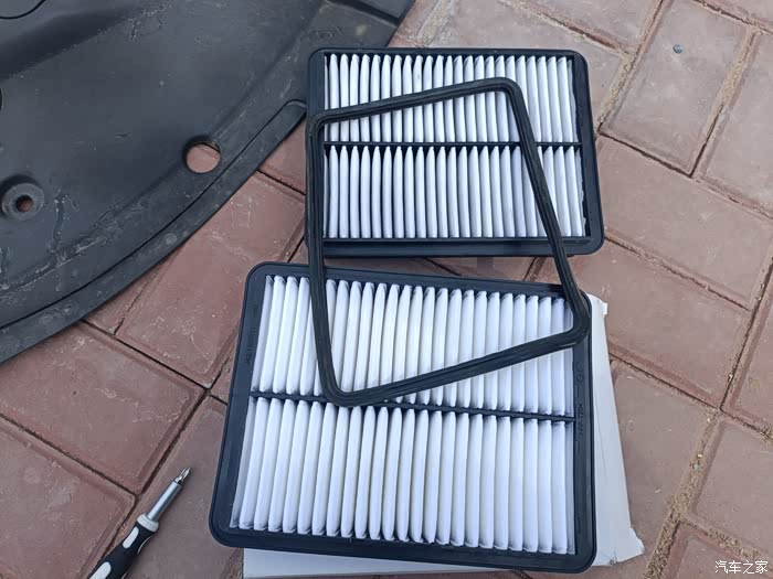

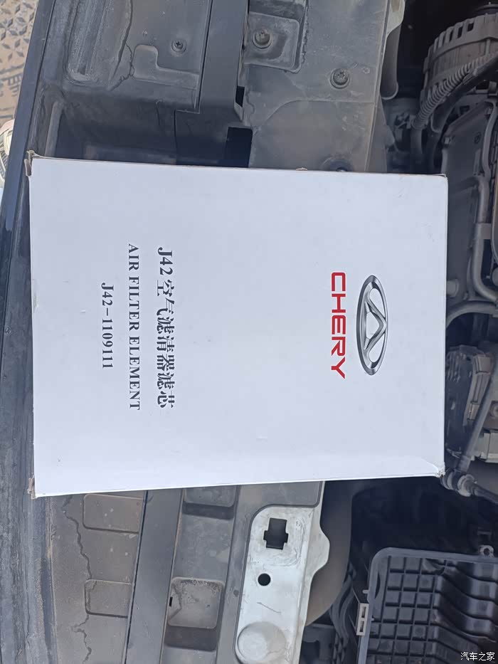

       再拿出新的空滤~这个是从奇瑞精品备件旗舰店购买的,滤芯这个东西还是要买靠谱一些的。
        另外需要注意的一点就是,在滤芯外侧是有一圈密封条的,一定记得取下来换到新的上面去,这个很容易遗忘。
        装好密封圈后直接放在滤芯盒子里就行,这个只要尺寸对,没有一点难度哈哈~
        装好以后一定要把这个卡箍拧紧,避免后面出现进气口脱落的情况。
        在装固定螺丝的时候唯一有一点可能需要注意的就是中间位置这两个,在装的时候不要硬塞,可以先把它分离。然后先将外侧这个塞进去,再上螺丝,这样就不会出现装不进去的情况。
