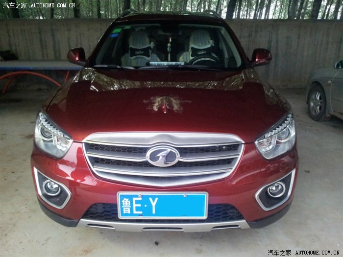

7月12日,小骷髅 的换标作业。不长··很低调(更新两张换好的图)
1 65 发布于 2013-07-12 18:38:05 只看楼主 热门标准
淫雨绵绵,挑出一天闲来无事,去ssss贴了膜,自己动手换标,
废话不多,开始

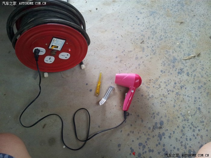

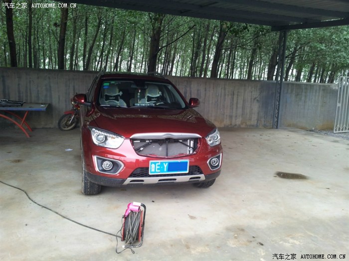

欲善其事,先利其器,首先是工具,很山寨的

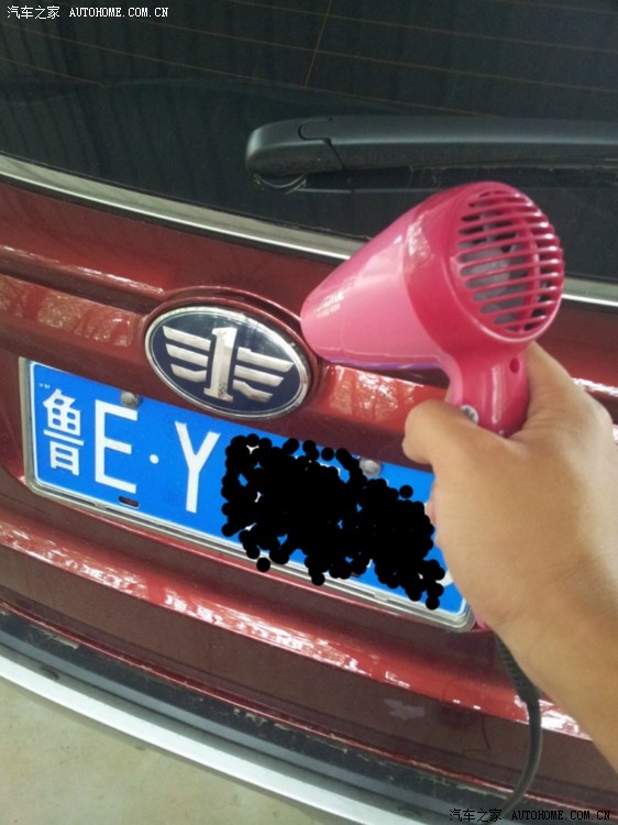

一把电吹风,一支平口电笔 ,外加机箱扩展槽挡板一个

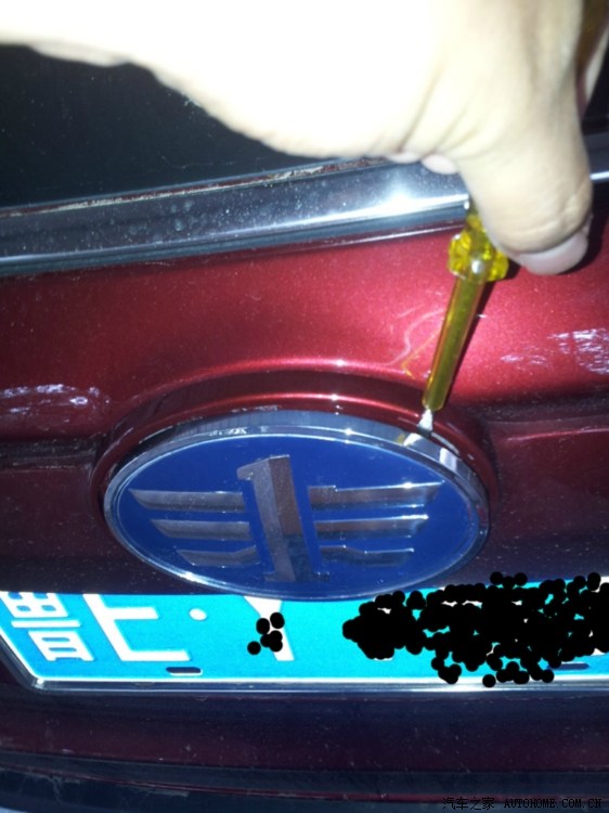

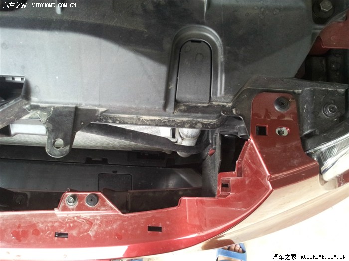

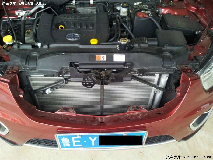

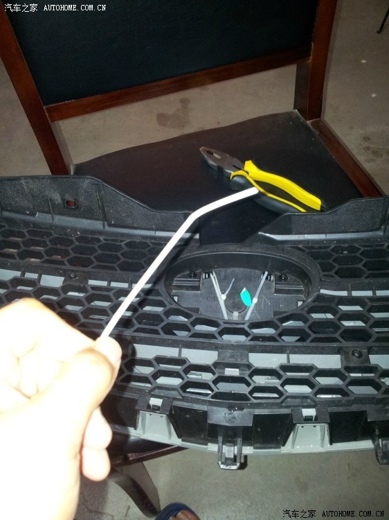

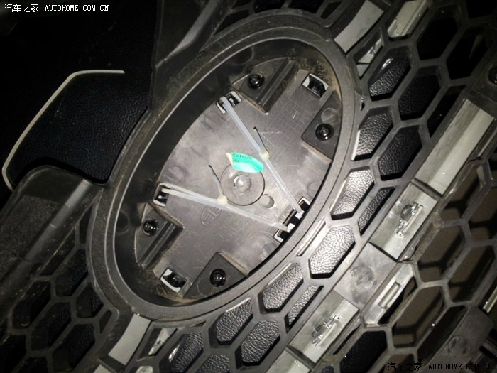

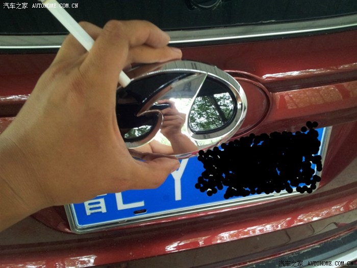

先是前标 上面两颗大螺丝,两个卡口,拆下
随后是下面五个插口,垂直向上拔下来就行

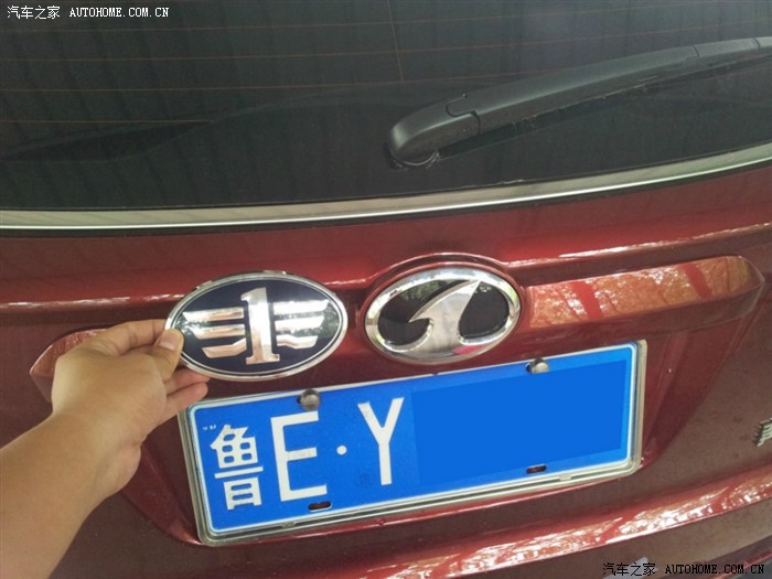

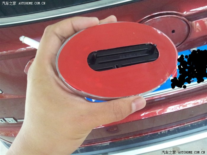

原厂标后面和新标后面是一样一样一样的啊,都是五个卡口,无视那四颗螺丝,我买的某宝的标,做工一般,卡不上,卡上也不结实,所以就用两根绑丝拉住,比3M胶粘的还结实

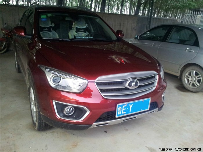

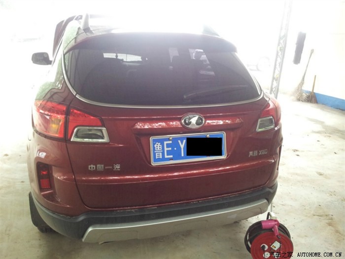

换好的样纸
好大一张嘴,赶脚也不难看

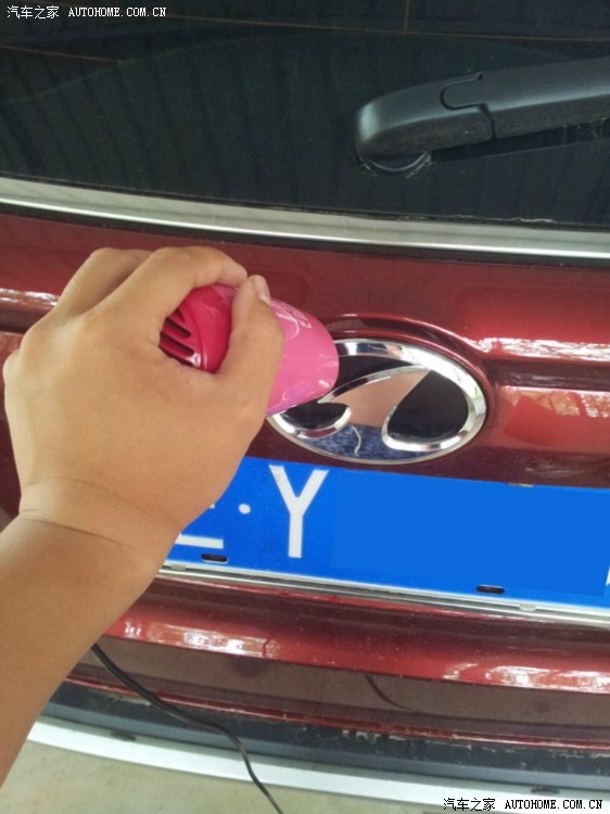

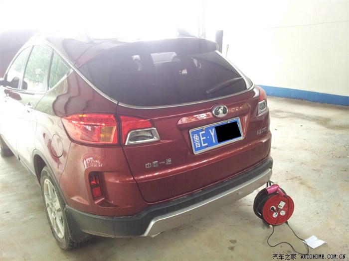

接下来是后面吹风机上,有点急功近利,烤的时间不长,用小平头螺丝刀往下扣得时候把那个圈圈上的车漆给蹭了有点小心疼
扣下来的样纸
然后准备新标
揭下塑料贴 洗剪吹
贴上新标,其实吹风机温度相比烤枪着实不高,所以可以稍微堵住后进风口,加大一下温度,按结实就好了

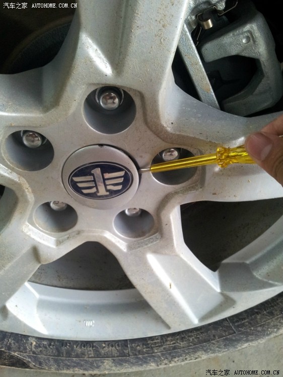

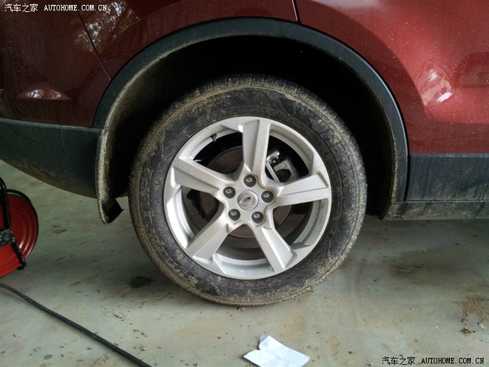

后面好了还有轮毂,扣得时候有点费劲,尽量用扁一点的平口螺丝钉
扣上就好

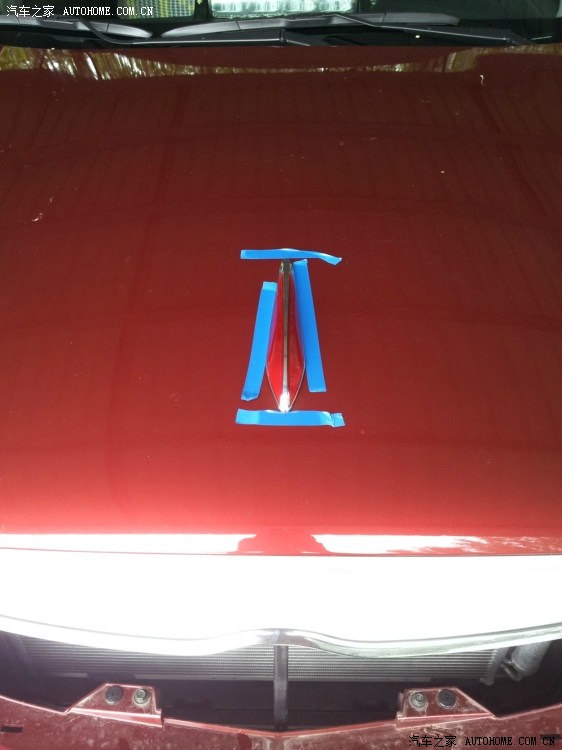

选好位置,先定位,定好位用二锅头擦拭粘贴位置,因为新车出厂带一层工业蜡,不擦粘的效果不好

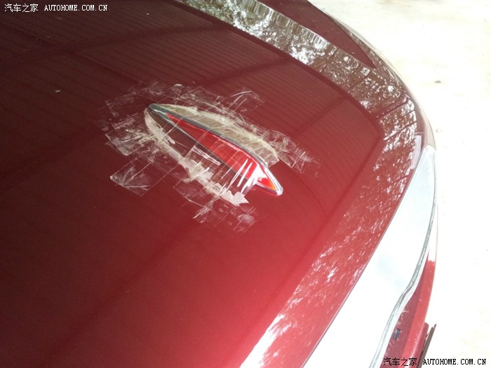

还是撕掉塑料纸,先用风筒烤,按照定好的位置,小心贴上
最后是用透明胶带裹个蚕茧绷紧,绷个两三天
揭下后再用除胶剂擦掉残留的透明胶就好啦!
