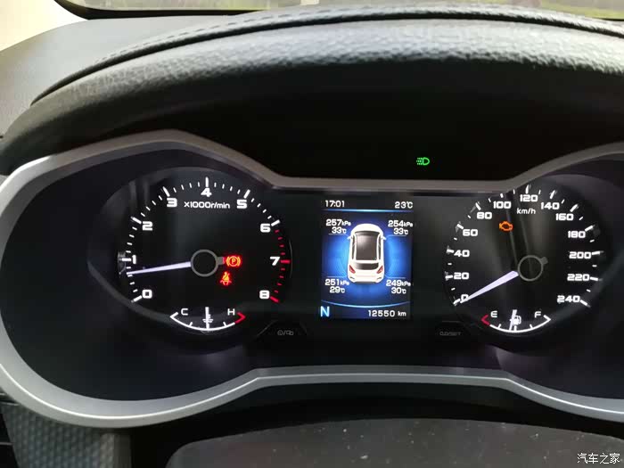

      2018年清明节之后的一个周末,我当时刚好开车出外游玩归来,在回家的高架上,也不知道怎么着,80码的速度开着开着,突然仪表盘的“发动机故障码”灯点亮了,也幸亏我平时经常翻看故障码图,把十几个重要故障码都牢记于心,因此我一看到是发动机故障,再感觉了下车子,感觉车子当时无任何异常,方向盘、刹车都可以正常使用(若无法使用,我只能立刻停在高架上了),于是我迅速找准最近的一个高架出口,赶紧下高架靠边停车,然后立刻打电话给吉利400售后,详细介绍本次问题出现的情形。400售后记录问题之后,很快给我回电,告知我不用担心,根据我描述的情况,车子一切正常,让我可以选择现在立刻开车去4S店处理,他们帮我联系技师处理,也可以先开车回家,第二天再去4S店。由于我当时车内还有一堆东西需要送回家,既然400说没有问题,他们如此相信自己的汽车产品,我也就将信将疑的相信400售后一次,赌一把。于是我选择先开车回家再说。
      就这样,我把车子开回家之后,第二天早晨发动汽车之后,发现故障灯还是亮的。这时我又有点担心了,担心一直亮灯,可能哪里出了问题会对我的发动机造成损坏。最后决定立刻去4S店检修再说。于是走之前打了个电话给400预约检测,到了4S店,整个检测过程非常顺利,我这次故障原因是:【相位传感器信号不合理】,故障代码:【P034178】。维修技师和我说,只要更换【相位传感器】即可。在技师忙碌的处理了十几分钟之后,我生龙活虎的大金子又回来了!,一场虚惊,平稳度过!

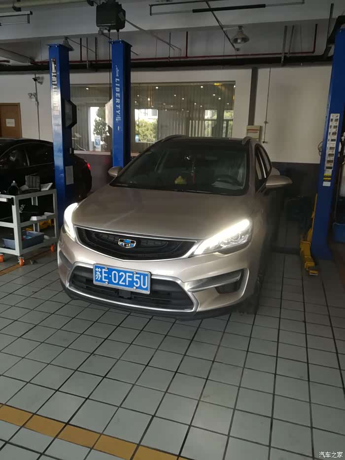

镇楼当然是我大金子运动版的前脸咯。
这是发生故障时候的照片。右边仪表盘亮灯的就是【发动机故障灯】了。发生故障的时候已经17:01了,400仍然帮我联系了维修技师,若我愿意随时可以维修处理。点赞!
这是第二天早晨发动汽车之后,【发动机故障灯】仍然是亮的,这也是促使我立刻去4S店检测的原因。

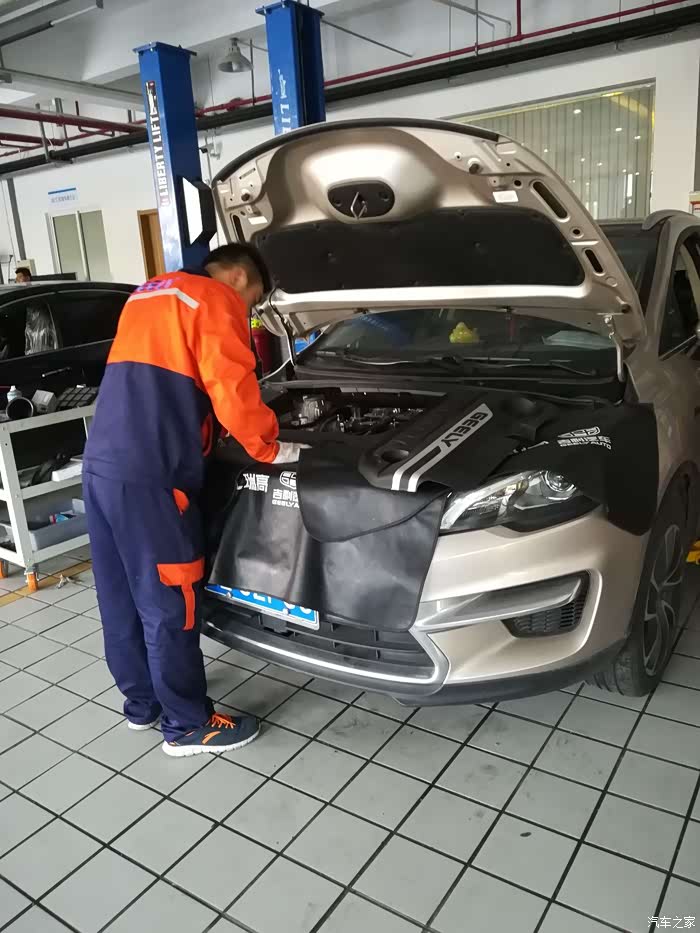

大金子进入车间维修工位,开始处理了。

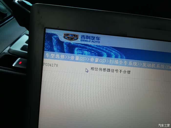

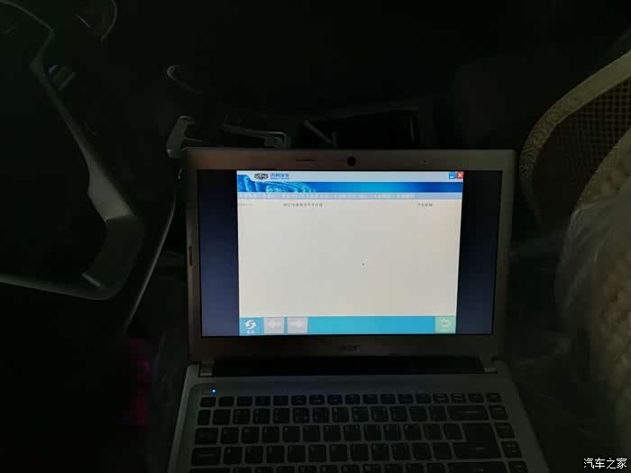

这是工程师帮我检测到的故障原因。
放大开一下,【发动机故障】具体原因:相位传感器信号不合理。

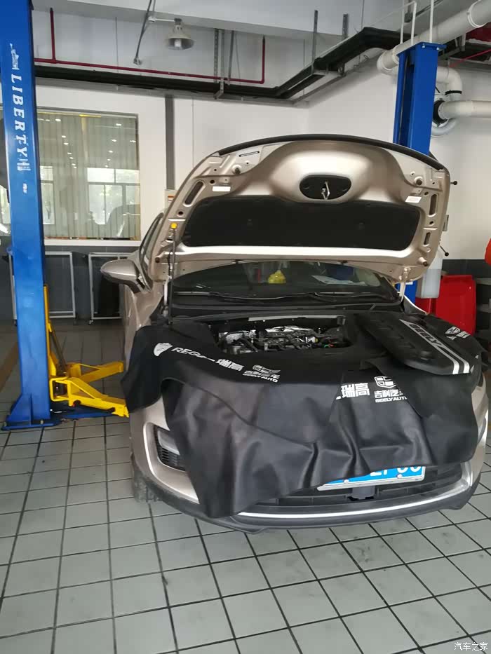

维修技师,先打开大金子的发动机前舱盖。

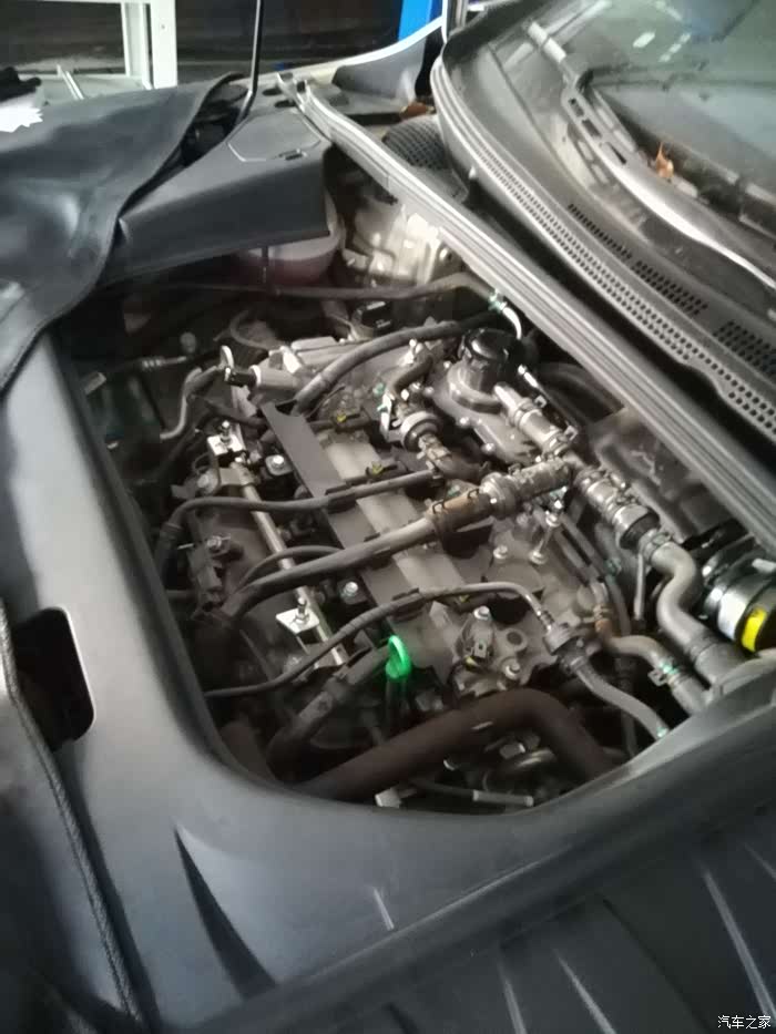

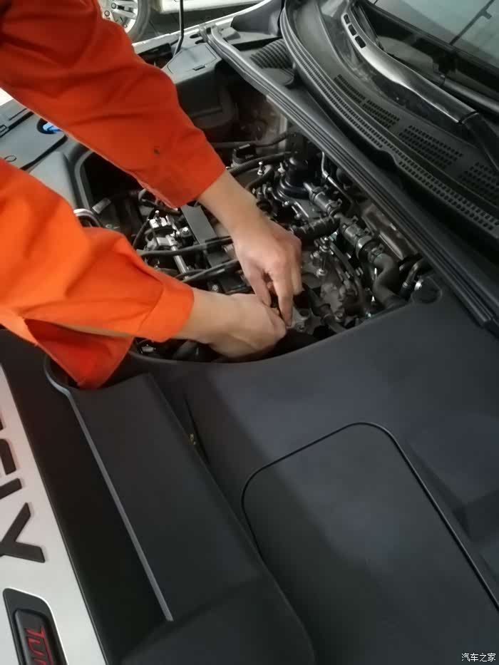

维修技师,已经打开了大金子的心脏进行检查了。
师傅正在认真的检查大金子的心脏。

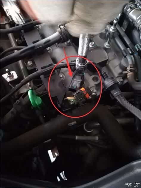

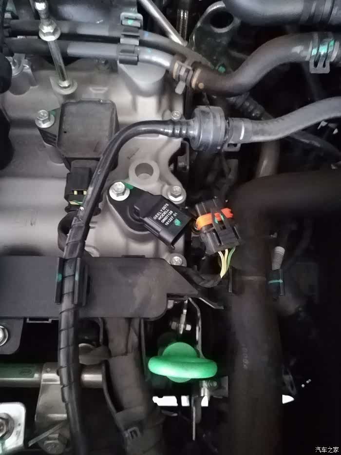

这是我们1.3T发动机的内部图。看着挺复杂的。

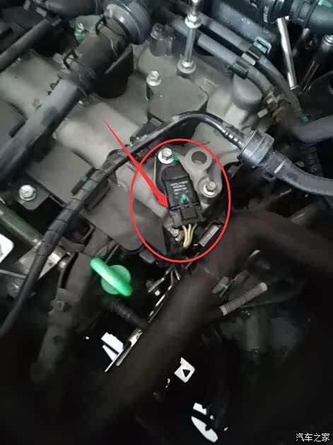

图示位置就是所谓的【相位传感器】了。 我也是第一次知道这个器件的名称和位置。

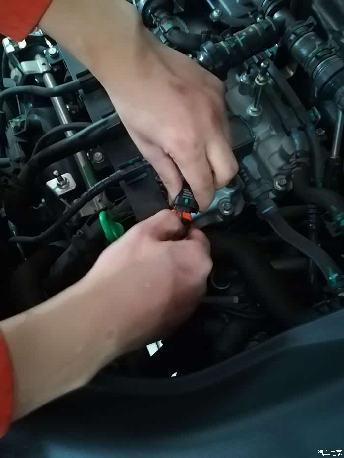

师傅准备拔除传感器的连接线。
相位传感器连接线拔开之后的样子。

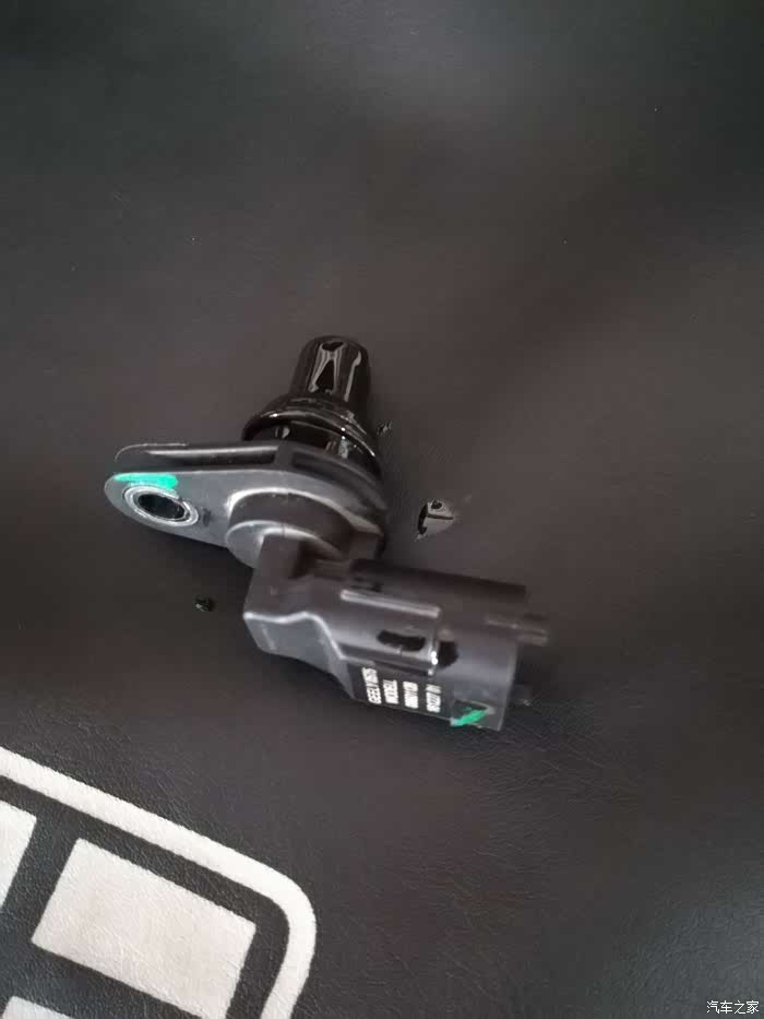

这是从4S店仓库拿来的全新的相位传感器。
传感器连接线断开之后,现在先将原来的旧传感器拔掉。
换上新的【相位传感器】了。

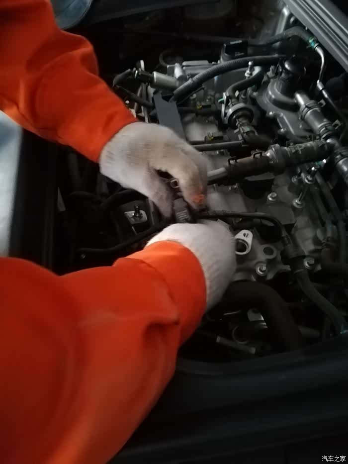

师傅小心翼翼的将传感器连接线连接上。
这就是新相位传感器安装上之后的样子了。到此,传感器安装完毕,效率高,速度快。
