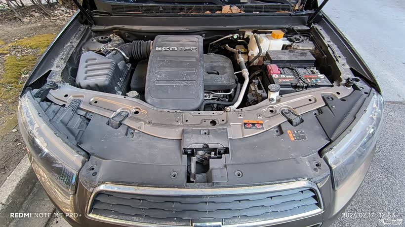

第一步就是拆发动机塑料盖板,用于固定盖板的圆形塑料卡扣老化,拆一次就要换新的,我也准备了20个新的2号卡扣(螺杆直径6mm,长度12.5mm)。

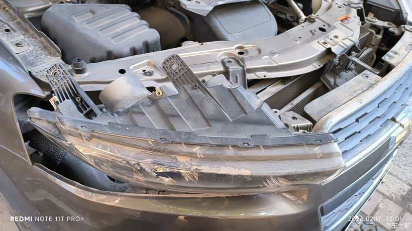

第二步就是拆大灯总成,用10mm长套筒,3颗固定螺丝卸下(1颗在靠近水箱处,比较隐蔽也比较深,因此需要长套筒),然后朝车头方向平拉就能卸下来,因为方向灯后面有个塑料插头,左右摇一摇就能拔了。

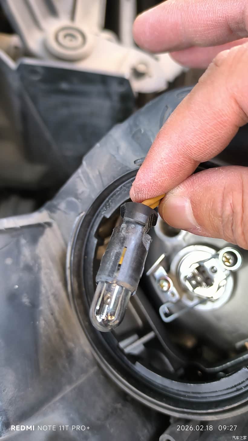

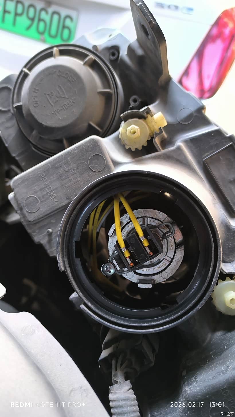

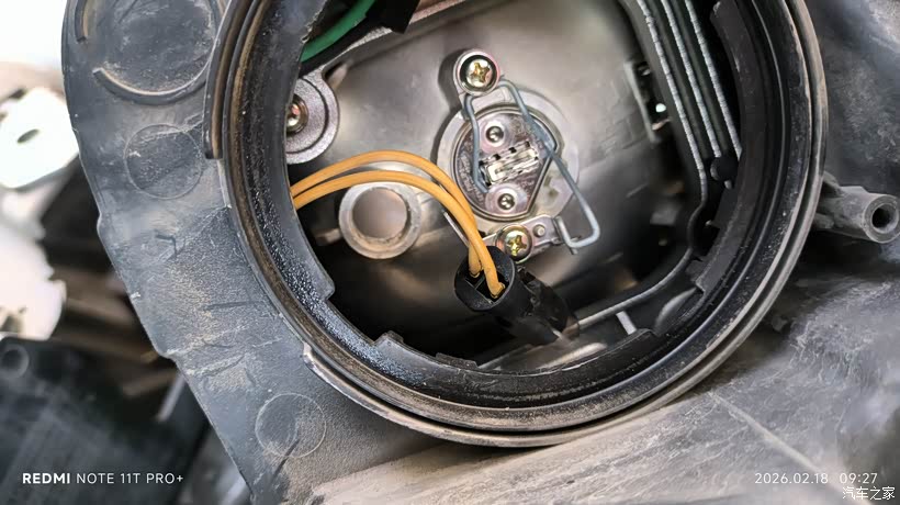

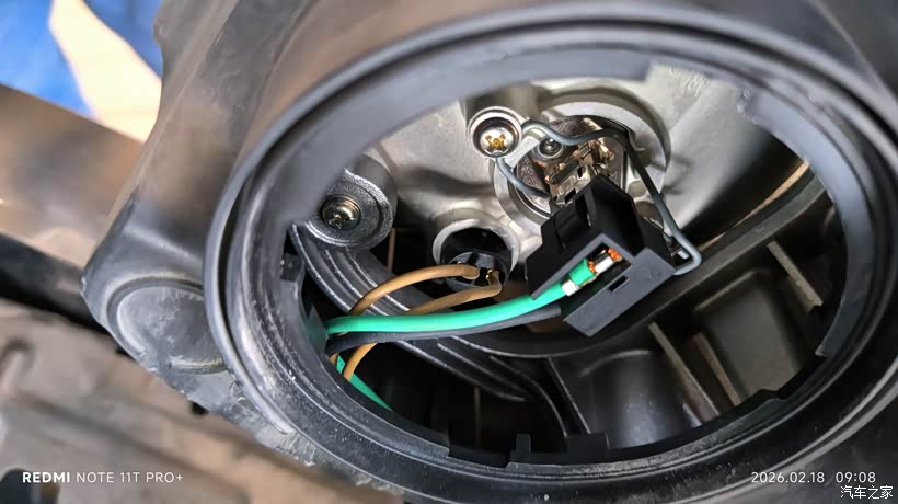

第三步就是拆下示宽灯灯座。示宽灯与远光灯在一个灯罩内,拧下防水后盖后可以拍个照,记录一下接线位置,然后就拆下远光灯的接线座(有了扣一捏就行),方便拆除内侧的示宽灯灯座。一开始我以为示宽灯也是有卡扣的,顺时针或者逆时针转一定角度就能拆下来,结果转了半天,感觉松松垮垮的不像有卡扣轨道的,赶紧上网搜,有位车友提了一嘴,捏住灯座底部直接拔就能下来,我借了一把尖嘴钳,一用力,果然拆下来了。仔细观察后我发现确实没有卡扣,装有灯泡的那侧黑色塑料灯座有点扩大头的,类似卡扣的原理。
第四步就是换上新的W5W小插泡,注意不要用手指直接拿,带上手套,防止指纹汗液残留在灯泡玻璃表面,影响灯泡使用寿命。
