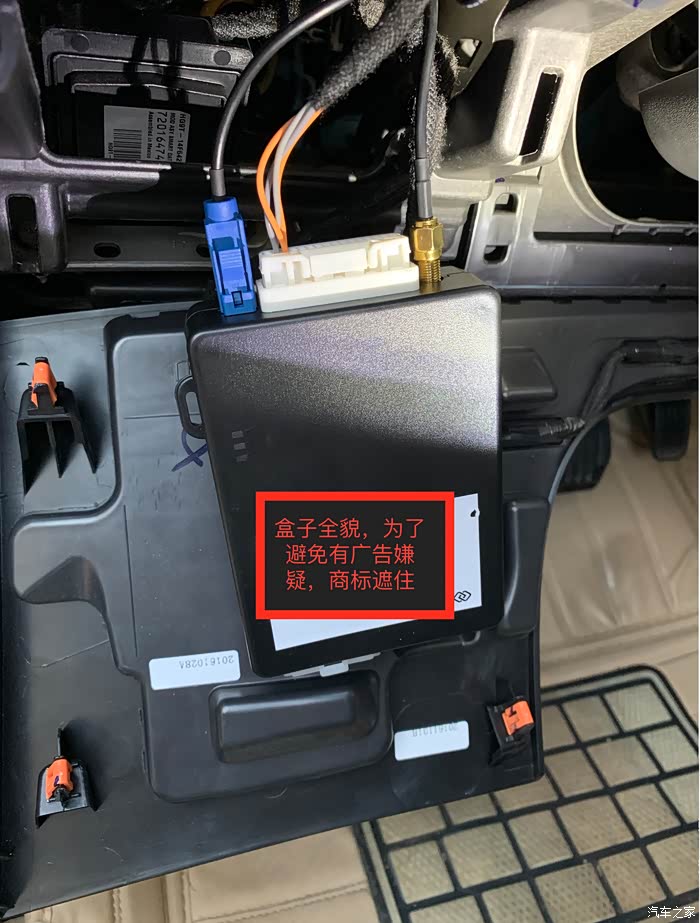

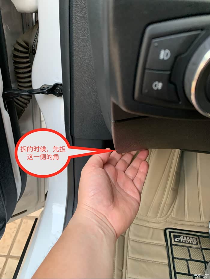

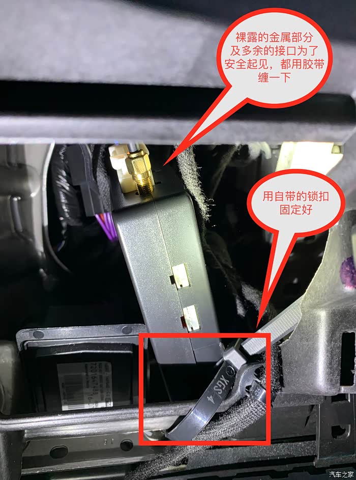

这犹犹豫豫、寻寻觅觅过了一年多,顾虑很多,还怕装了劣质产品影响到车子的安全性,前两天总算在本论坛发现好东西了,但是那个精华帖子只有个简单的视频介绍,没有详细的安装方法及盒子样式,所以怀着忐忑不安的心情定了一台,想着等到了之后,先看看模块的做工及对插线还有接头如何,一点不勉强,粗制滥造时,果断不尝试。直接退货,今天收到了,拆开一看做工很精细,线材比原车的还粗,插头材质也很好,设备盒子因为不能拆,从缝隙中看了看,电路板做的也很规整。毫不犹豫直接车试,第一次拆我的爱车,有点心疼,我这车子提车到现在2年多了,因为没装行车记录仪,加之是高配,不需要安装其它附件,所以从来没有拆过,幸好,很好拆,用了1个小时吧,就搞定了,参考下我的帖子,半小时应该就能装好,这个没必要让别人装,太简单了,自己装能省200块钱,加之店家搞优惠,我这个设备1k都不到就搞定了。

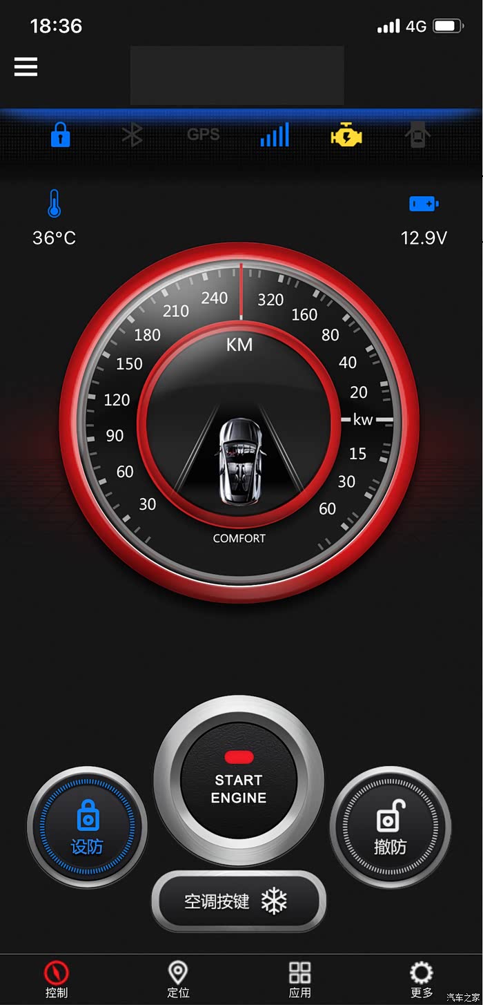

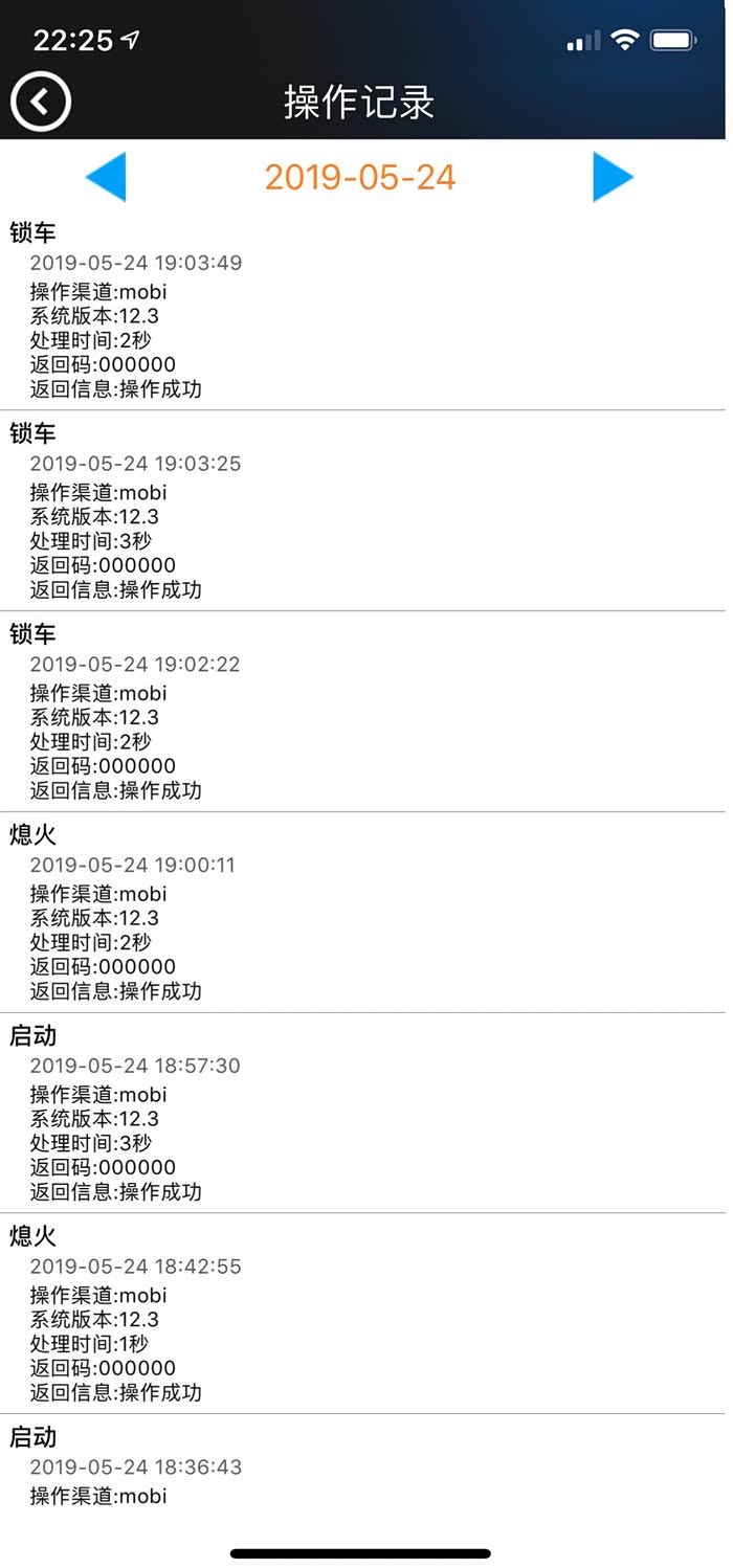

装好之后,马上试车,因为依托于原车的遥控启动,安全性较高,车子的启停只在非准备行驶模式下才能操作,遥控启动之后,一旦进入车内按了start键,远程模式就退出了,这时就不能用手机关闭发动机了,防止了行驶过程中的误操作,并且进入车内以及按start键进入准备模式时,都要检查钥匙,没有钥匙是不能启动的。车子的安全得到了保障。因为17款及以后的大部分车型都是自动空调,远程启动之后,根据车内温度,自动调整冷热风、冬天时还会自动开启方向盘加热及座椅加热,所以另外加空调模块没有必要。详细的安装方法见下图。
