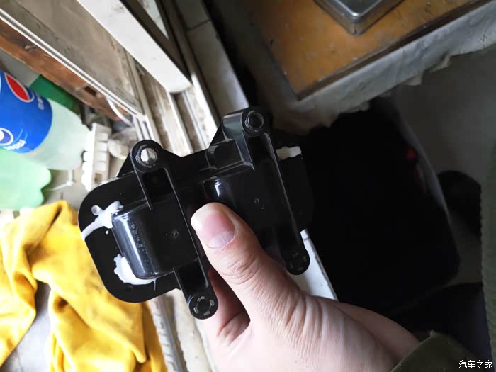

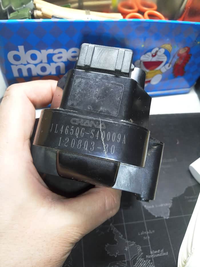

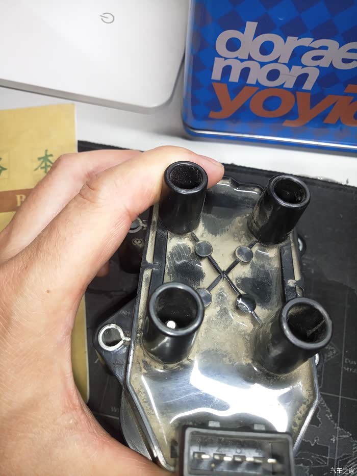

而逸动 就是点火线圈外壳开裂。 我开始还没注意这个问题。

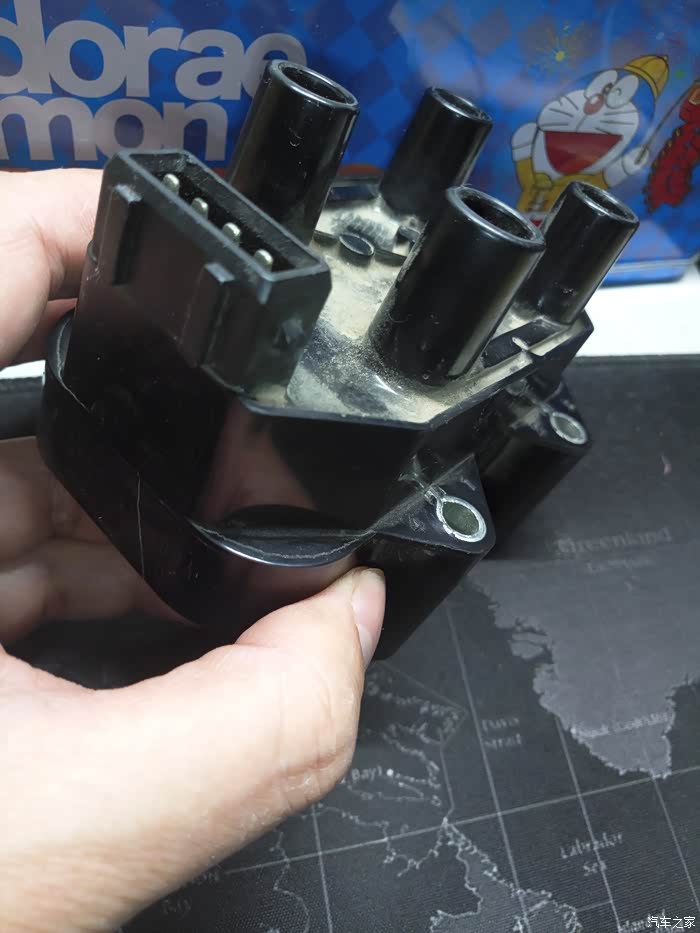

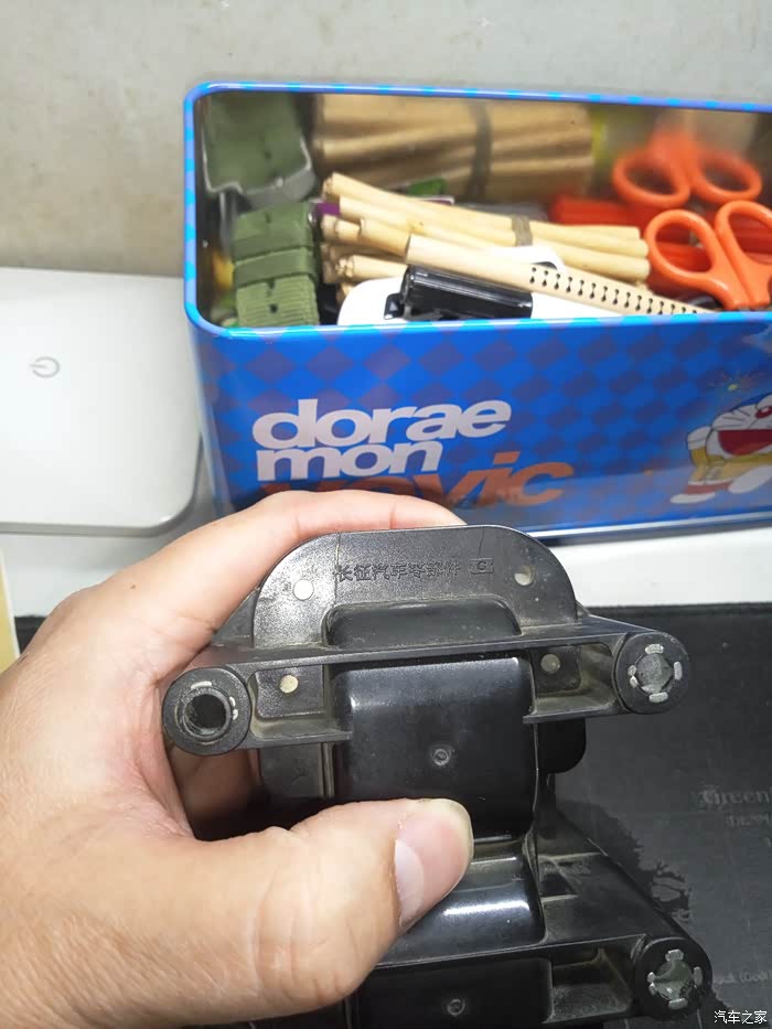

这就是我拆下来的长征原厂的点火线圈。
大家仔细看左边两个孔里面  我觉得坏点就在那里
不然怎么会有痕迹呢

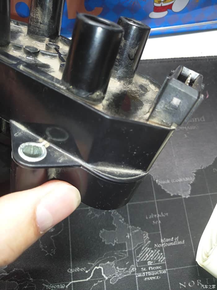

外壳开裂
左上角那个比较明显吧。
右边的就没事

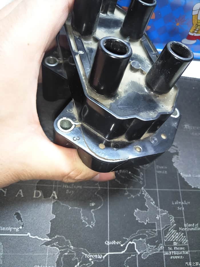

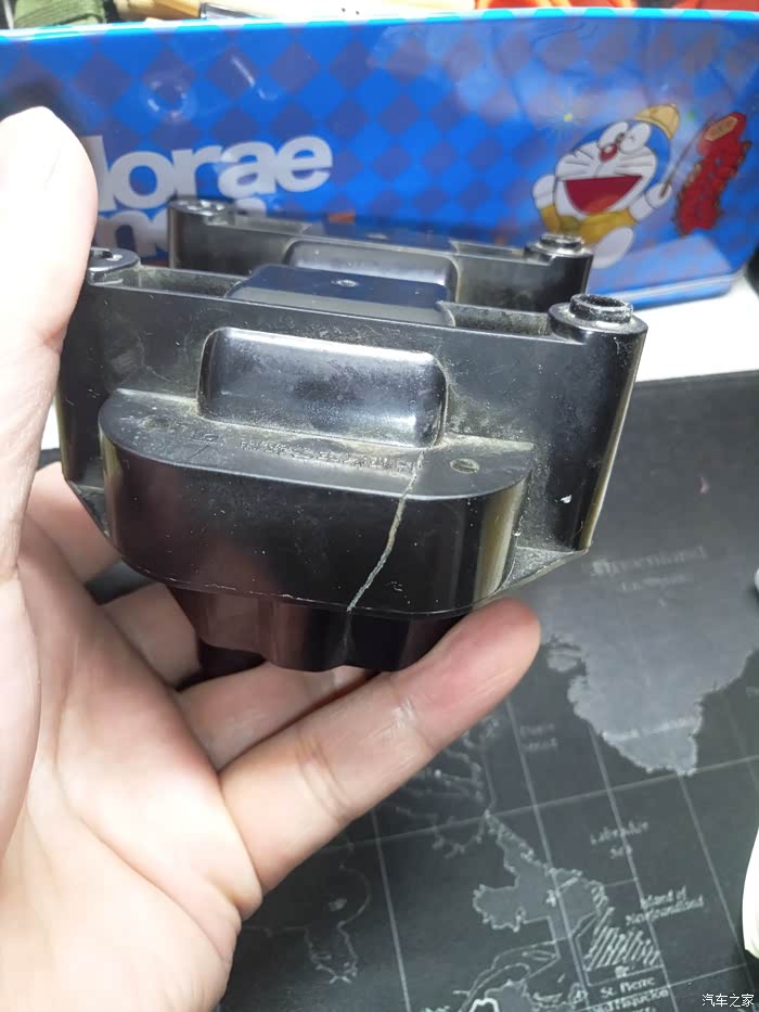

继续看

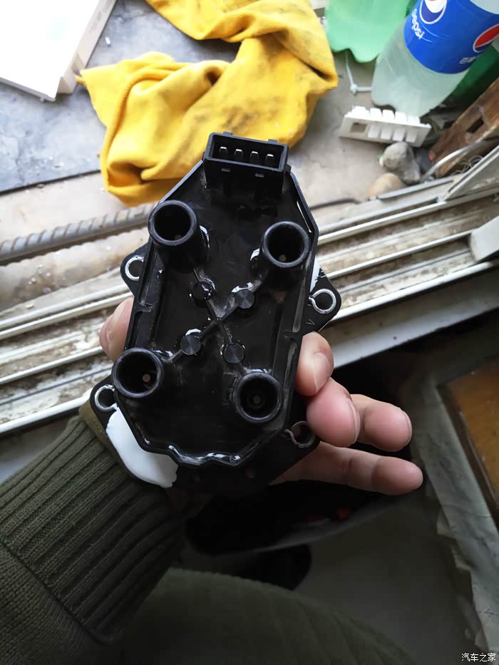

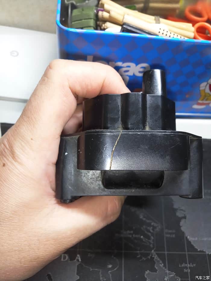

右边两个孔  我在拍孔里的东西。
开裂的外壳
比较严重的
有不少裂口呢
无语中
好像就是这些地方漏电吧。 也许不太严重。
正因为口子不少。 轻微漏电。 导致偶尔点火有问题。
发动机报警。 我猜是这样。
然后网上脑补。 补出来这个结果。
不知道是不是真得是这样。

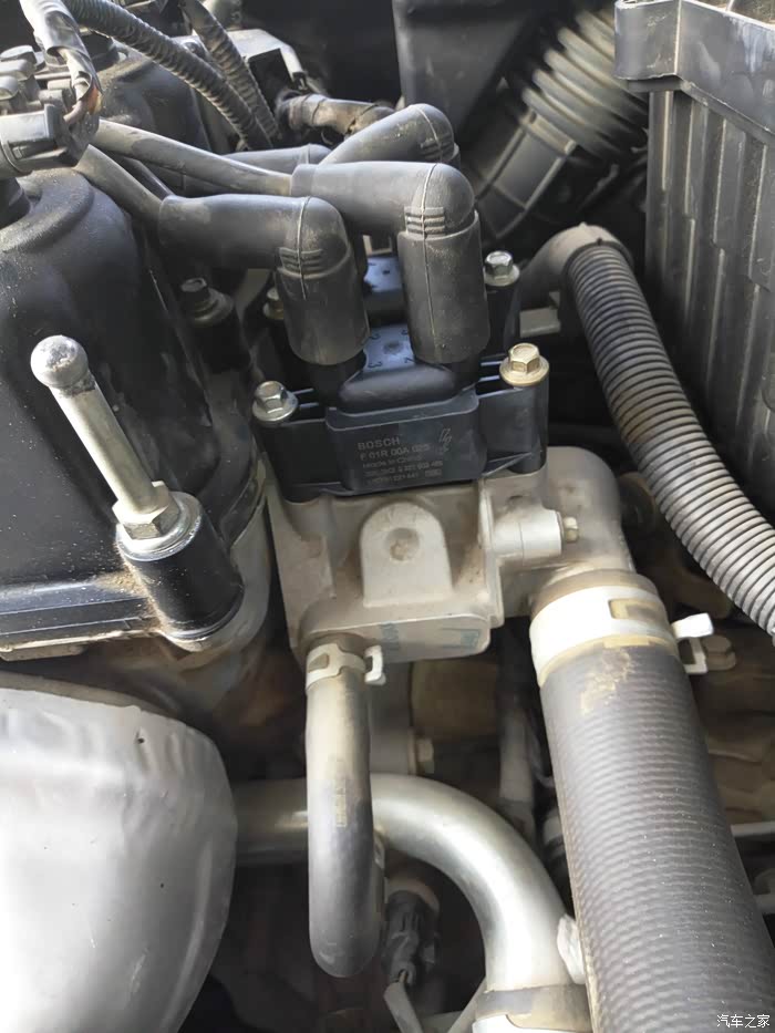

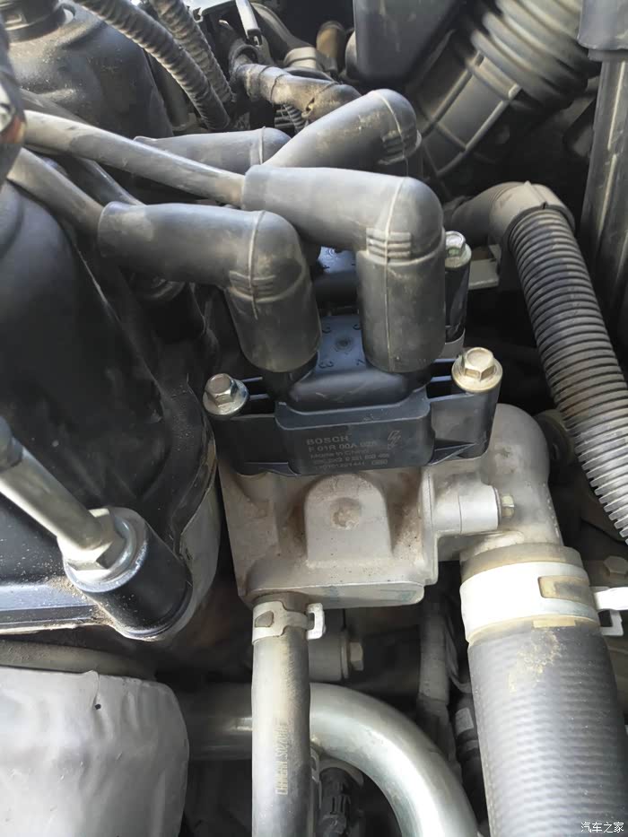

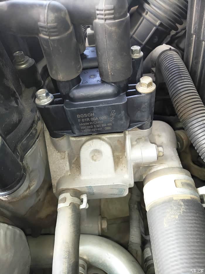

所以就网购了原厂的汽油滤和博士点火线圈。  京东有我的评价。 Z****7就是我的ID。这手也能看出来。呵呵。
咱没给博士打广告啊。 觉得博士的比原厂的还轻。 我就没弄懂是咋回事。先用用再说。

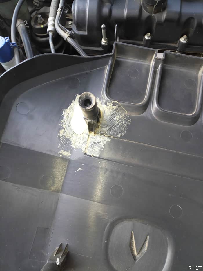

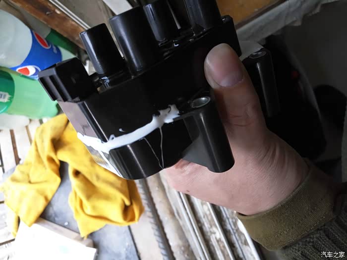

看网友推荐的灭弧灵我没想起来买。 有那兴趣的网友也可以试试。

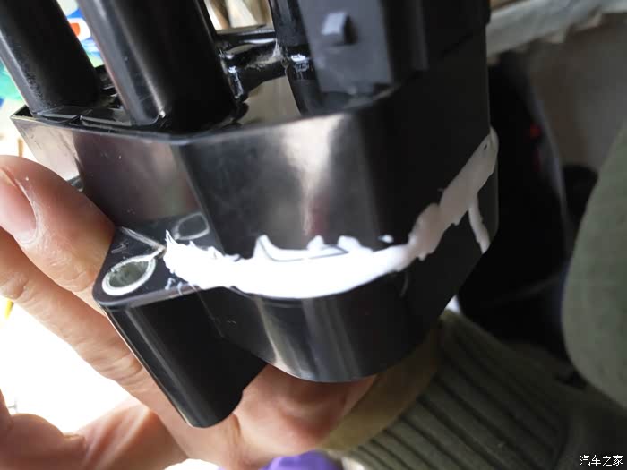

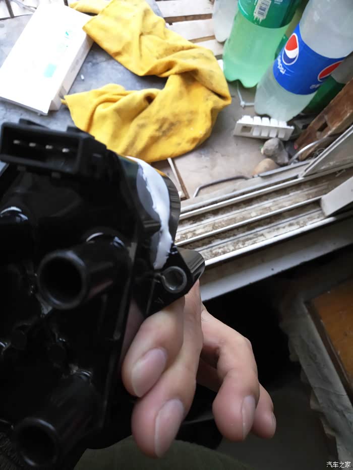

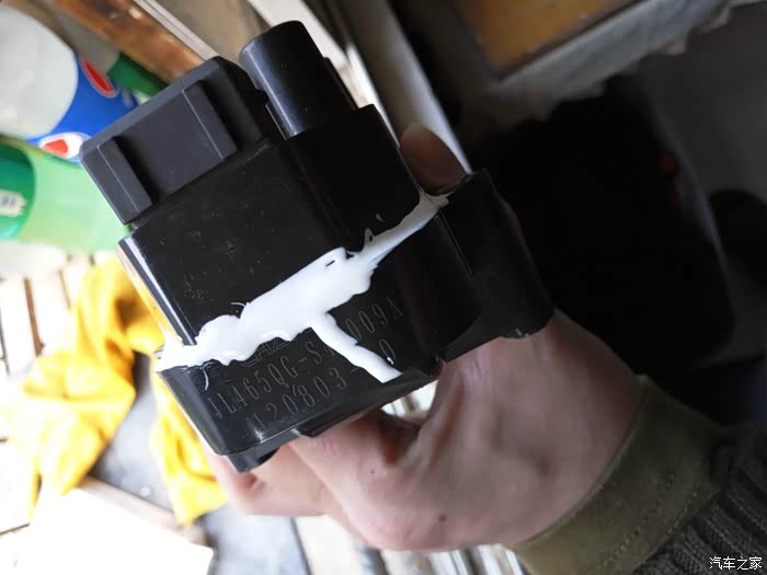

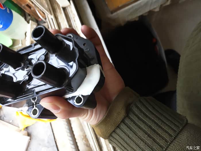

有裂纹的 出保的网友。 可以买瓶704胶抹上试试看。

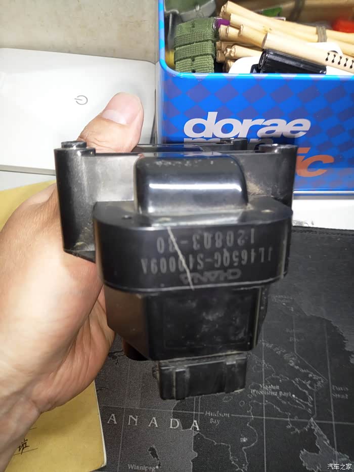

口子不小
出厂日期
2012年十月份的车。 12月份提车。   2015年十一月份就去四儿子找他们 说节温器故障。  顺便保养。 结果就给我推脱  插拔电子扇 和温控器。 让我再跑跑看。   结果我一月份抽空去四儿子。 丫的没废话就给我换了节温器。 收费啦。

过三年的车友 有裂纹 没有异常的也要做好裂纹的防护工作。 上点胶吧。
顿挫的车友可以换一下试试。 看看点火线圈  高压帽。火花塞有没有漏电现象。  有就换。 没有  或者轻微的 用灭弧灵试试看。
