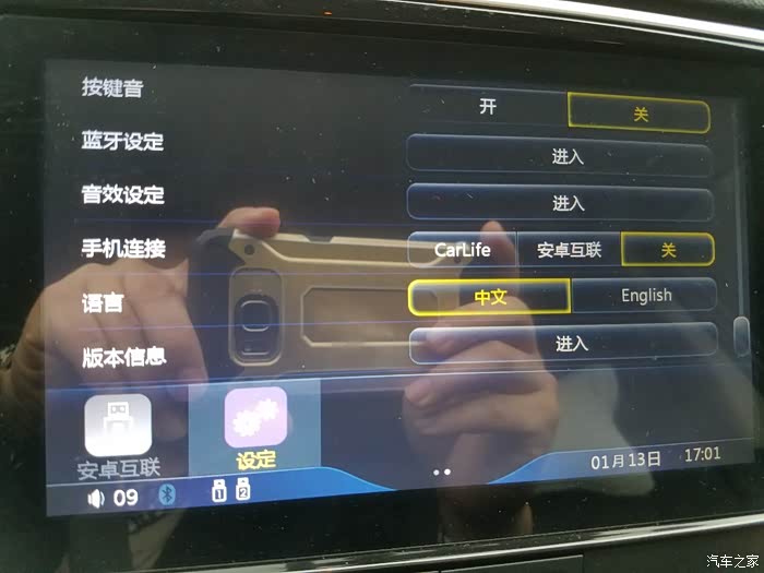

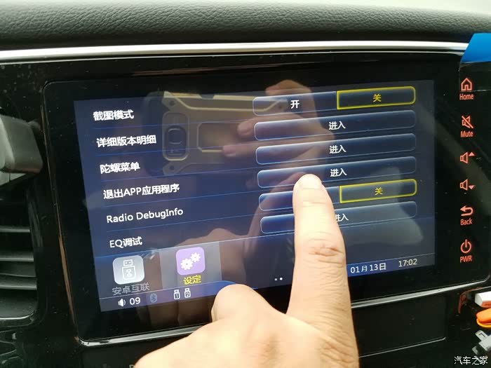

找到设定,点击进入版本信息。然后左下角点击三次,右下角点击三次进入设置界面。
点击进入(退出APP应用程序)这个按钮
设定好音效,准备好2个u盘哦

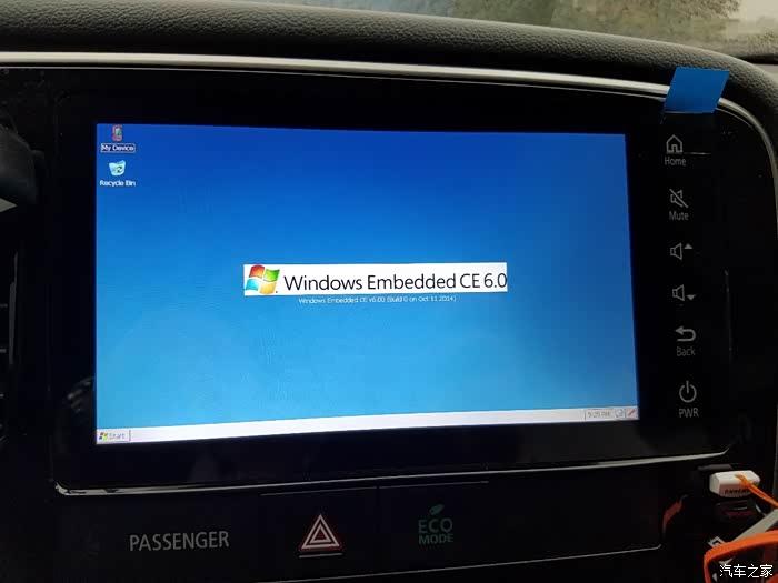

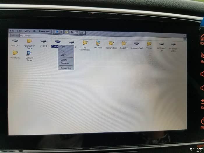

进入wince6.0系统,手指双击第一个图标

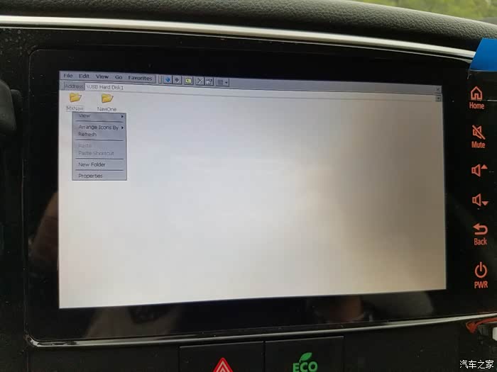

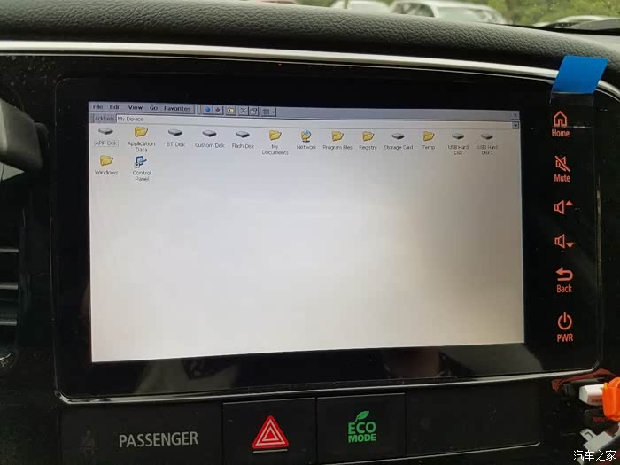

点击图标进入之后,开始一个个查找文件,看原导航在哪个位置
长按选择菜单最下面的选项,然后点击

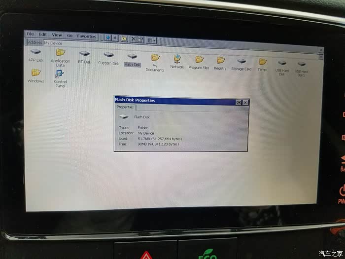

查看容量

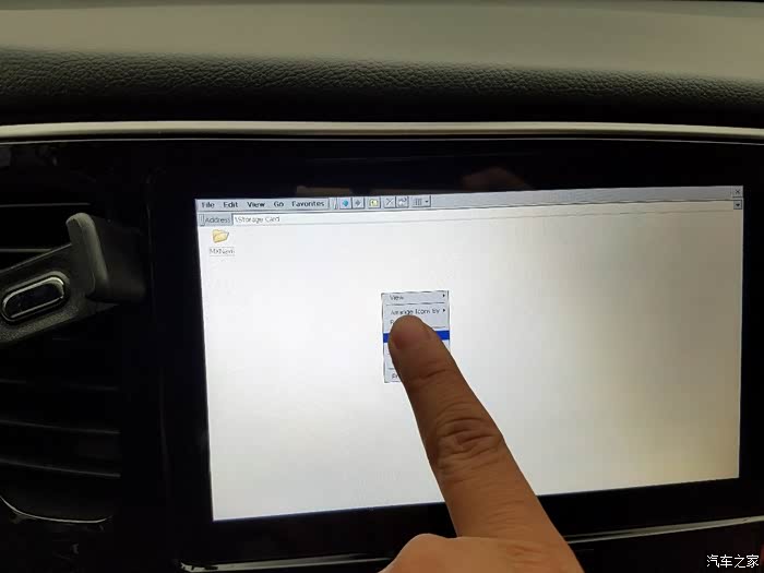

长按文件夹选择复制
在屏幕空白处长按选择黏贴

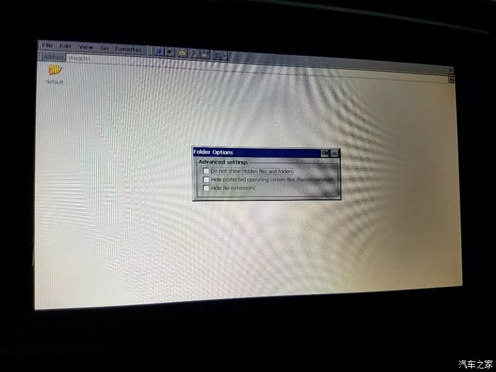

查看隐藏文件

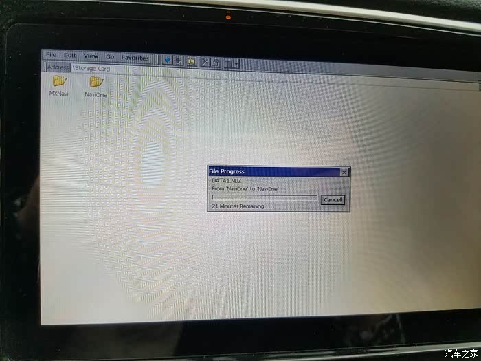

找到storage card那个硬盘,有32G哦,不用你再插卡的。找到MXnavi文件夹,剪切到另外没有下载导航的那个u盘里面,花了50分钟,记得一定要用usb3.0的u盘,不然要上90分钟了。待复制完成,把原先下载好的导航根目录全部复制到这个硬盘里面,然后等待————等待——————等待————————————完成之后关闭电源,重启。

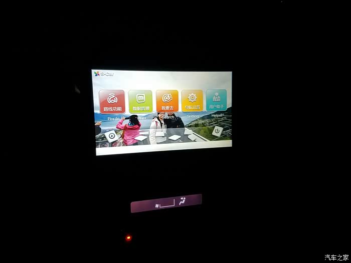

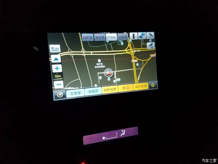

不用任何设置,直接搜到星
好像比原装的导航更加复杂一点

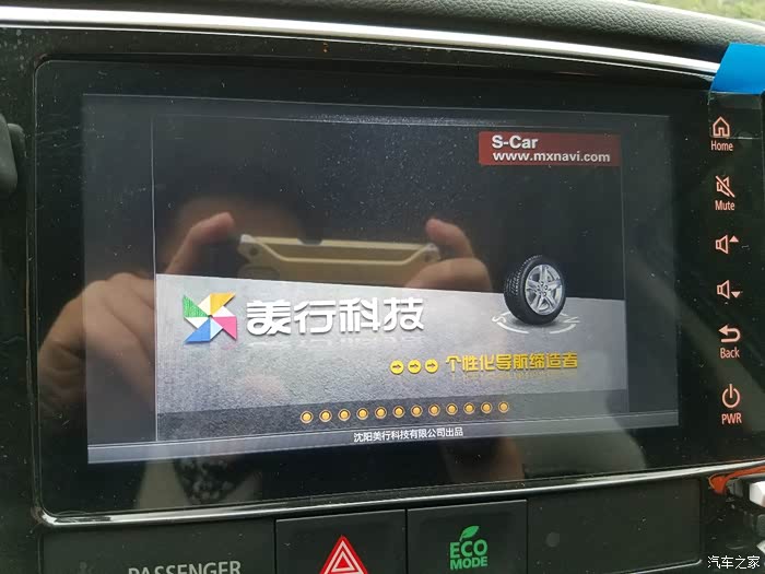

最后启动系统,直接点开导航选项,系统直接引导进入这个新更新的导航了。等有空了把导航的开机界面换了,哈哈哈。
