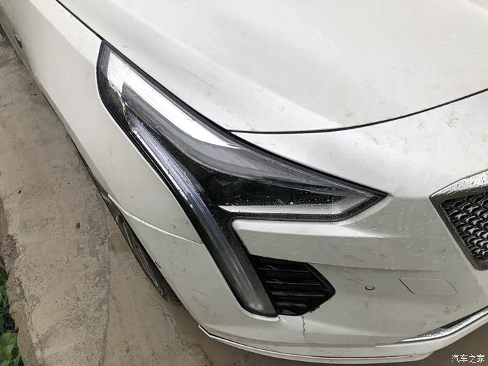

本着对拆车件的好奇没有报保险,某宝买了一个原厂拆车件自己更换。先说下撞车后的损失,大灯总成需要更换 保险杠破裂,右前侧两个雷达错位,只要速度一慢下来就会滴滴滴的开启按摩模式,同时巡航系统无法使用。今天大灯到了。下面是拆箱图

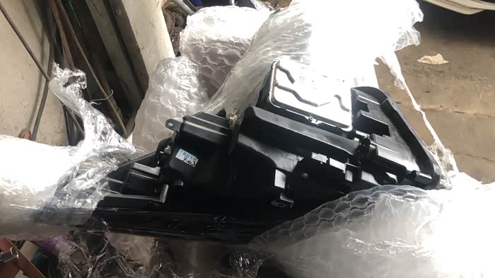

就拍了一张,我对比过原车拆下来的损坏大灯,后面名牌参数是一致的,拆车件机角位置以及正面卡扣有破损,但是不影响安装,所有的破损位置都是在背面,表面无刮痕无瑕疵。顺便说一下,这个车灯是真的大。。另外我打过官方电话查询过这个拆车件的大灯条码,官方那边可以查到价格但是没办法查询是否是原厂生产。不过我觉得既然能查到价格就说明这个灯没什么问题。

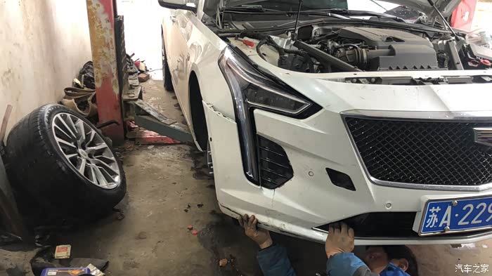

说一下这个车前脸碰撞维修过程,右翼子板那里有幅度变形,我用橡胶锤子给敲下去了,没有发生车漆裂开的情况。靠近拖车钩的那个雷达拆开后里面有一个小盒子固定在前脸上 被撞下来了。我用扎条固定打胶固定在防撞梁上面了。因为下雨保险杠没有修,而且里面太多线和雷达 还有一个莫名其妙的小盒子。准备后期去4S店维修。
维修后的右侧前灯。只要我不说。。没人知道我车灯换过。另外我把雷达重新固定之后,低速不再报错,巡航系统正常使用了。就是依旧有驾驶辅助系统维修的故障提示,我寻思着应该是要去4S店消代码。
