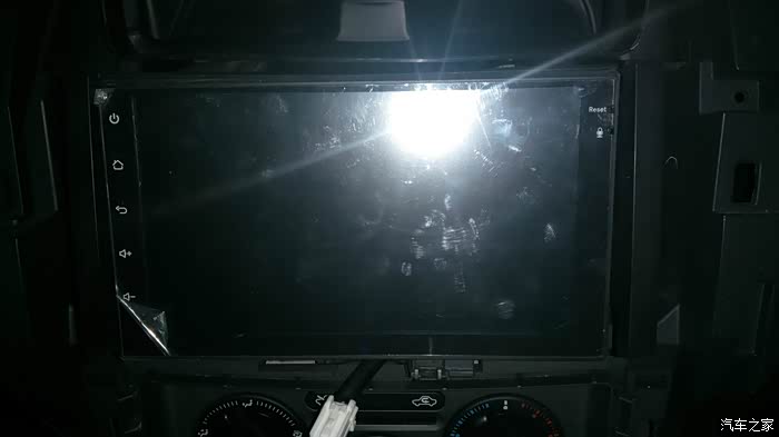

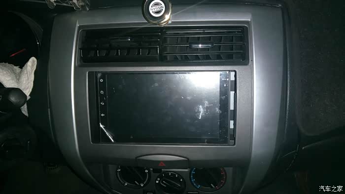

中间曲折下面细说,先看看安装后的效果:
安装后的形象,忽视上面的保护膜。。。

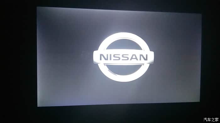

日产LOGO

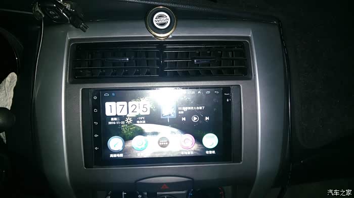

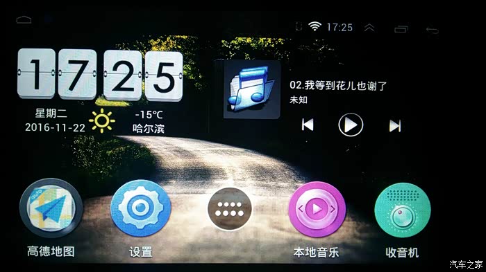

开机后的主界面

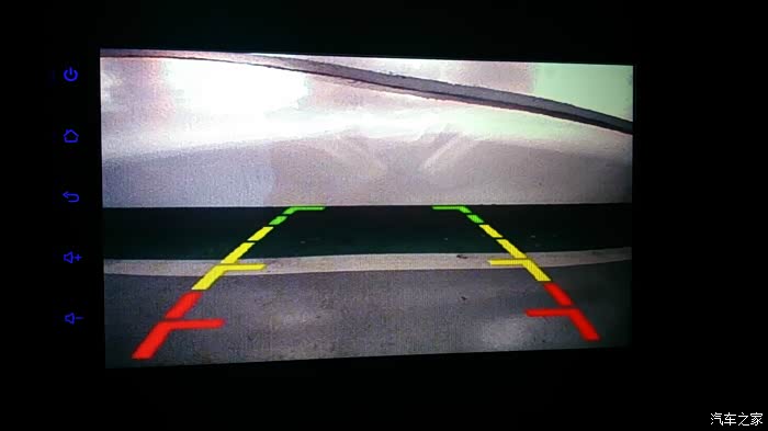

倒车效果,比原来的强,毕竟是1024*600的分辨率

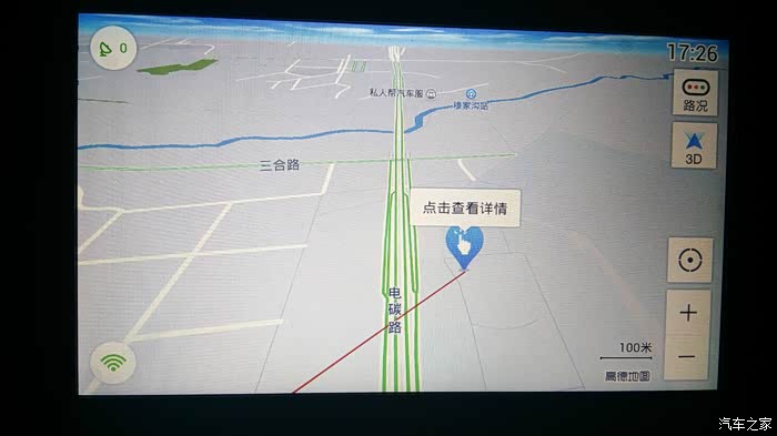

导航地图,搜星还算快!

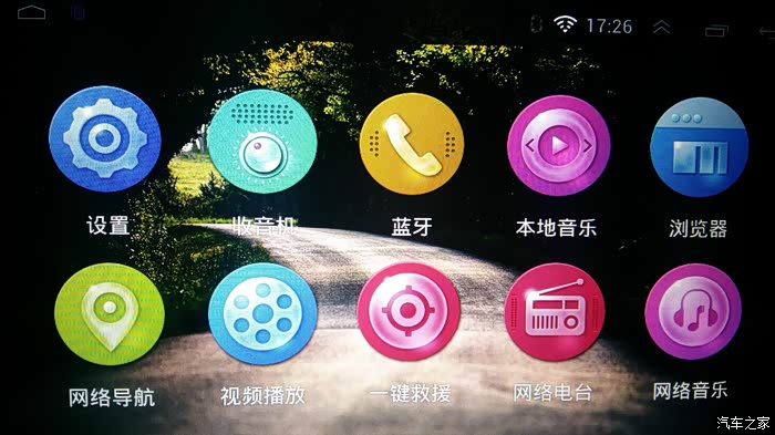

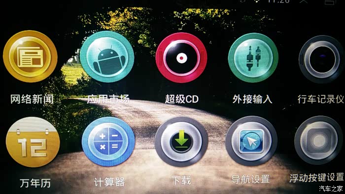

二级功能界面。。。升级到5.1后就是一级图标界面了吧!
另一篇

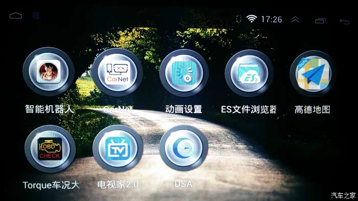

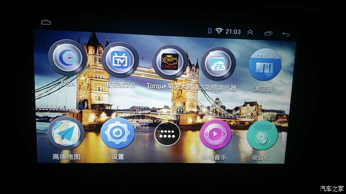

第三篇,电视家Torque和DSA是我后装上去的

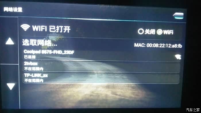

连接手机热点无压力

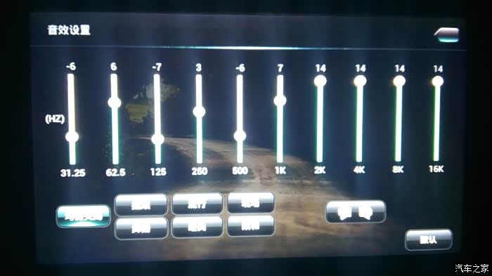

10路音效调节器

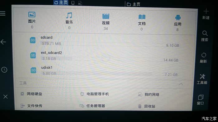

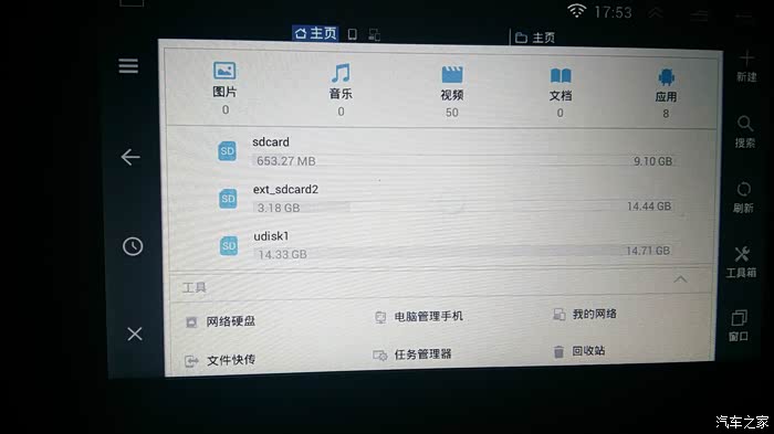

ES文件管理器,第一个是主板内存,第二个是我升级的内存卡,第三个是U口外接存储卡

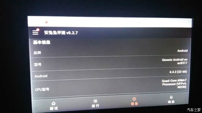

安兔子验机

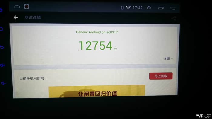

安兔子跑分,比我预期的要好,我以为只有几千分

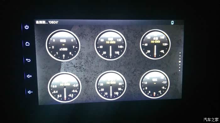

连接上蓝牙OBD就能读取车辆信息

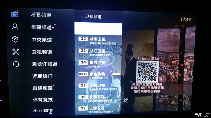

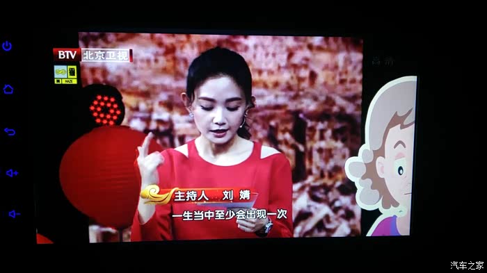

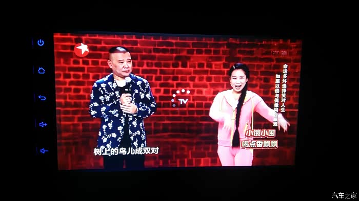

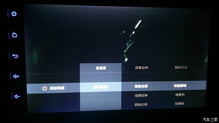

联网看电视节目,都是高清,比装电视盒便宜省事
北京台,高清
很多台可以选
选择超清也不卡

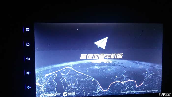

高德地图车机版

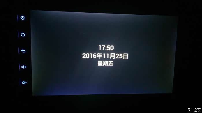

触摸旁边的关机键并不能完全关闭机器,还在日期时间

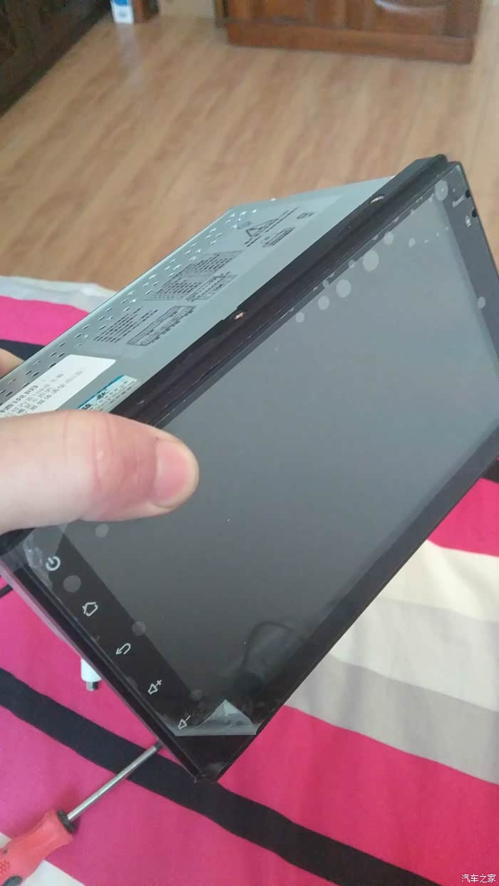

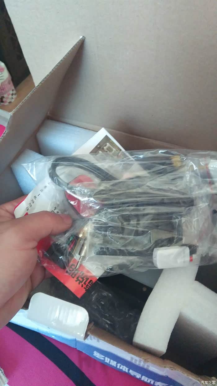

选购结束,翘首以盼地过了9天,快递才慢吞吞地把机器送上门来,外包装还折磨地扁扁地,好在里面都是泡沫固定,并没有影响到主机。
这个品牌不咋地,包装就差得很,图便宜了没好货,而且后期质量也不可靠!
这屏保 贴似乎已经是开过光的了,让人感觉是返修机!对付用了

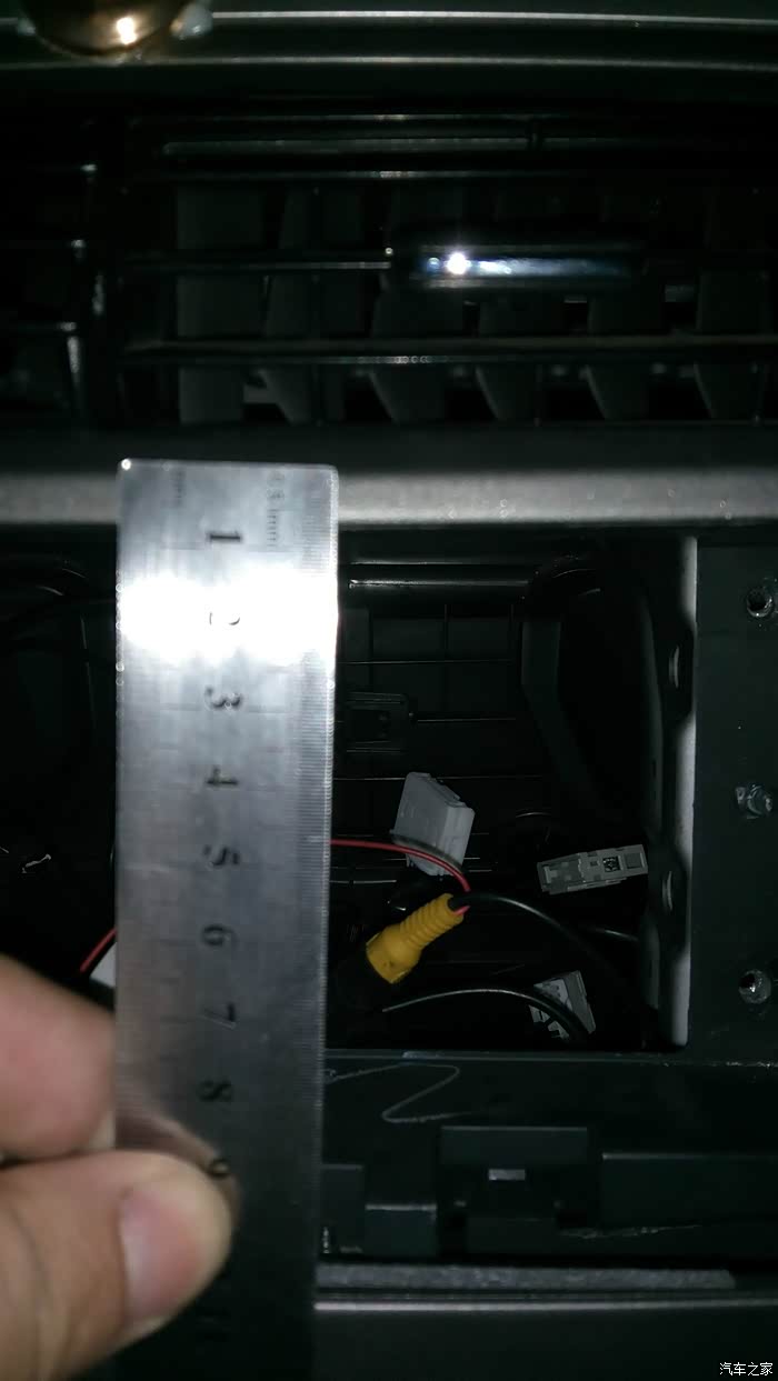

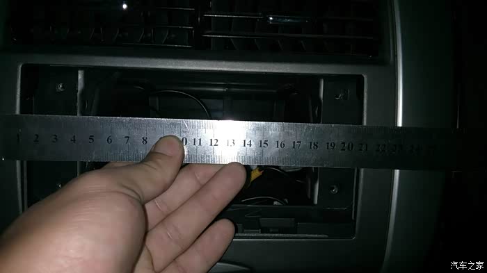

收到机器第一件事,就是模拟安装,发现这台机器和那两个改装边框不合牙,车子的中控面板孔位是200MM*100,机器的前面板是178*100没有错,高度也合适,问题来了,面板屏幕并不是最大的宽,但它的后沿是固定屏幕电路板的黑壳,居然是192宽,多出来的部分造成边框卡不进原孔位,问客服,客服说他们也没办法,因为我订的日产专用机是专门给老款骊威设计的,不完全适合我的新骊威。。。于是我有点生气了!生气也没有用,边框不是在人家店里买的,还是开动脑筋自己解决吧,我发现这套边框非常好改造,用壁纸刀就能切割,于是设计好改造的样式,动手把它的边给切割开,用胶重新粘一下,一比量,刚好把屏幕后沿多出来的部分给卡住。。
比量一下,哦耶!
装上边框一边多出一道沟。。这可不是我想要的
屏幕后沿的黑框宽出来不少
改造前,只能装上一侧的边框。另一侧死活装不进去了
13款中控比老款的要宽两公分,必须加框,200
高度是一样的,100
改造完边框是这样的。。这样才对劲儿!

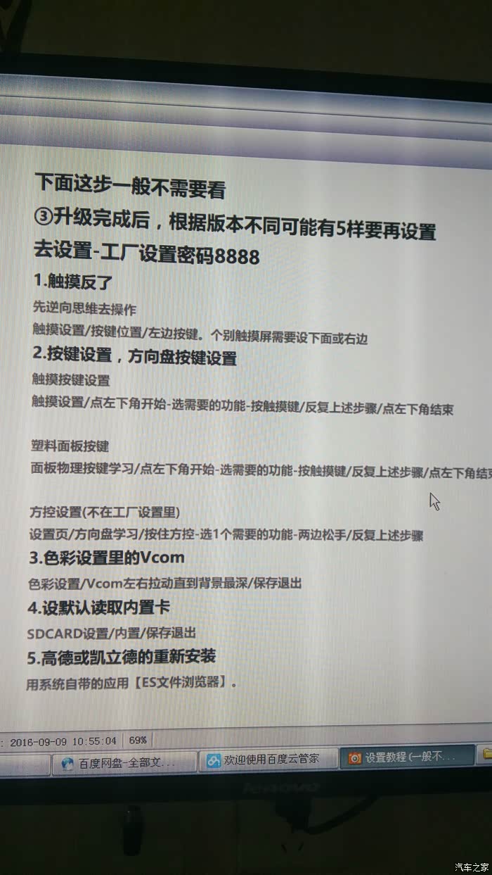

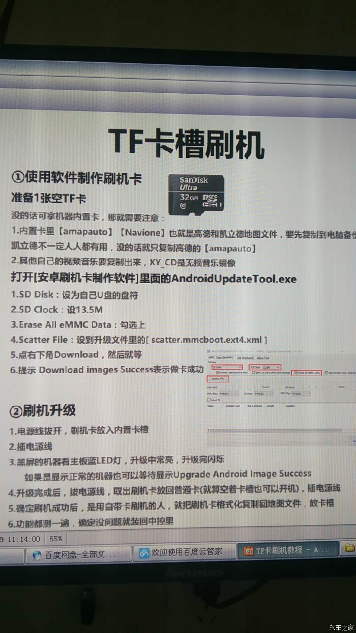

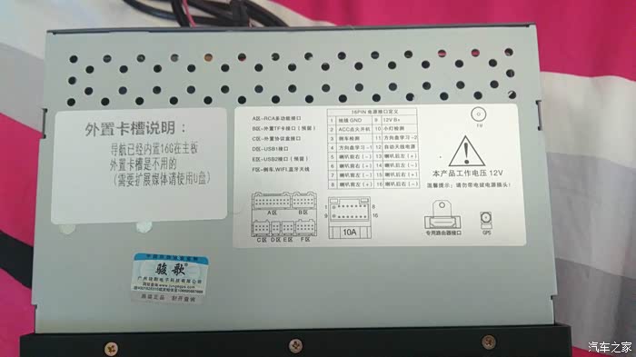

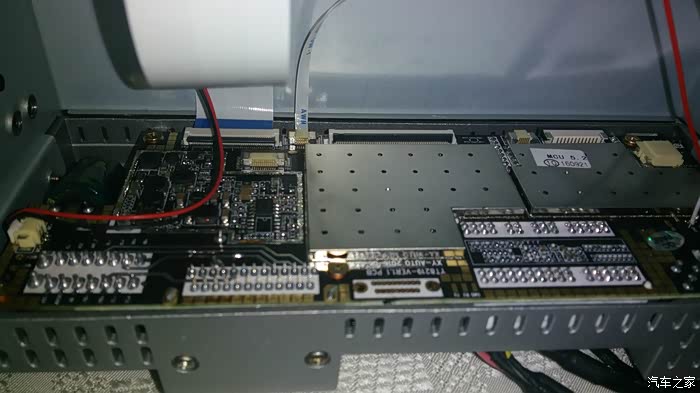

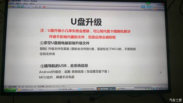

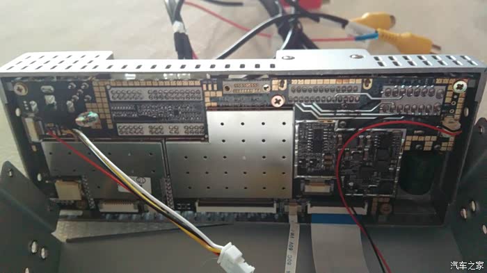

按照客服的说明,我得知机器的主板背面有个TF卡槽,可以升级内存,据他们的技术人员说最大装过64G卡,我不用那么大,我就装个手头有的MAXSELL C10的16G卡就OK了,原来的主板内存16G,系统占用5G,可用内存9G多,还被高德导航占据了7,8个G,主板内存就让它履行导航职能吧,后装的卡里放点歌放点软件就OK了!
动手开拆,主机不用全拆开,只需要把电路板两侧的确颗螺丝拧下来就OK了,再把后面三颗螺丝和上面两颗螺丝拧掉,最后拆电路板上的5颗螺丝,电路板就松脱开来,看到后面的卡槽了,由于这部分打开时要异常小心,没有拍照,所以大家可以发挥想象了。。注意,拧电路板上的螺丝一定要小心,螺丝都很紧,我就拧滑了一颗,最后用钳子把它一点一点抠下来的!下面装上卡,复原,接电调试,第一次因为卡没有格式化,我还在里面装了不少歌曲和软件,结果悲剧了,机器不开机,黑屏,我以为是系统ROM不支持板载卡槽,跟店铺的技术人员好顿研究,又要来了最新版本的系统ROM,准备升级。。还没等我升级,峰回路转,我尝试把卡取出来格式化一番,第二次拆装放回去,机器终于正常了,听歌,导航,安装DSA,安装电视家APP,安装Torque车况大师,一切OK!

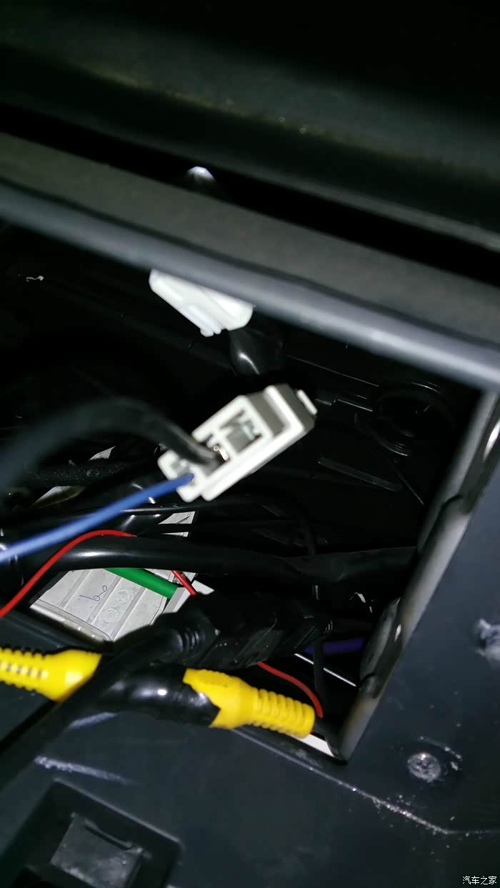

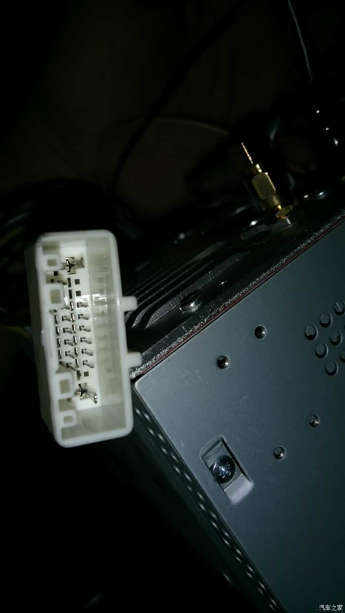

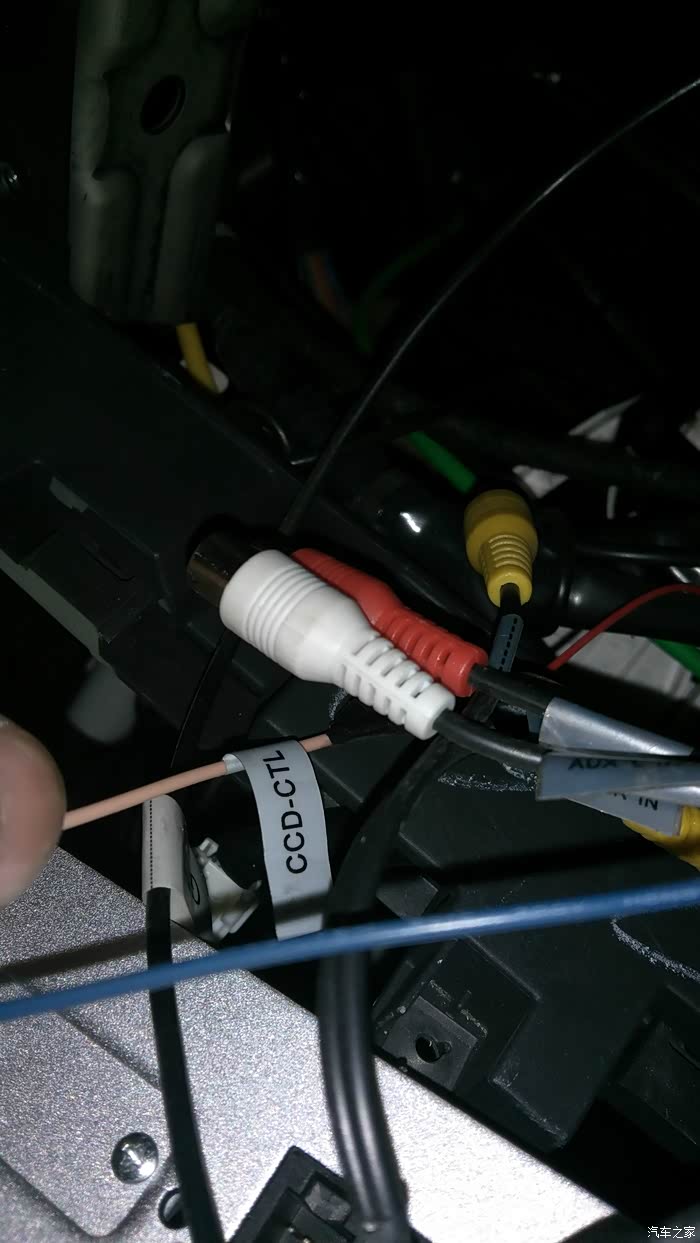

第二步是把原来的车机拆下来,固定车机的支架上有四颗螺丝,然后就是松脱电源线的白色插头和灰色的收音机插头,公头是连接到车上的,母头是车机上的,因为我之前的导航设备里GPS,倒车影像线都是已经安装好了的,这些线全部是通用的,不用费多大事,拔掉倒车视频头,松开倒车检测线,拧掉GPS线和USB延长线,DVD导航就全部离开中控了;

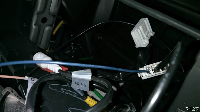

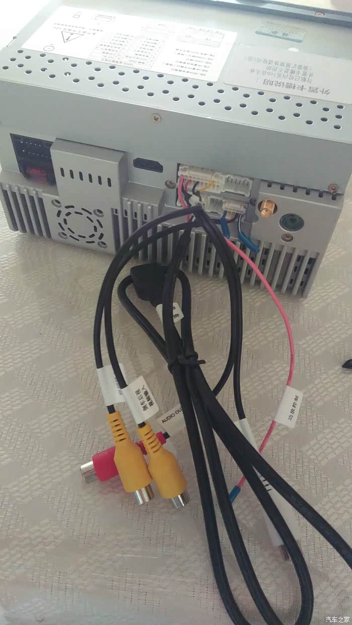

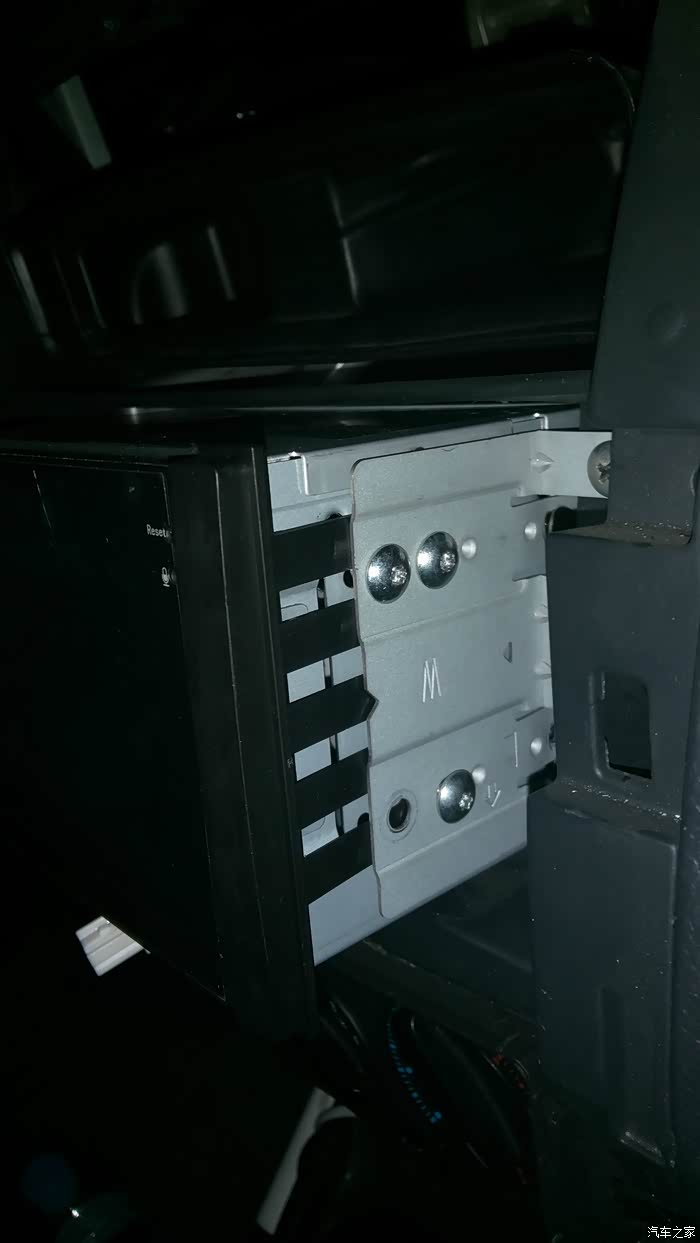

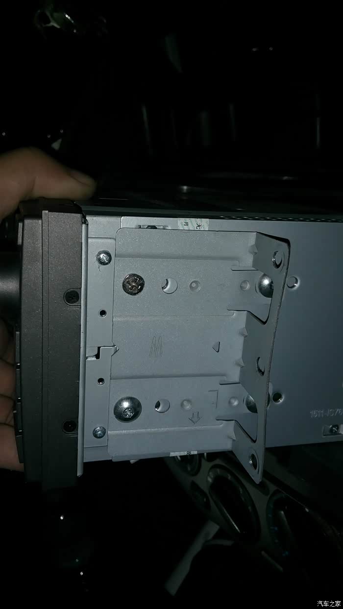

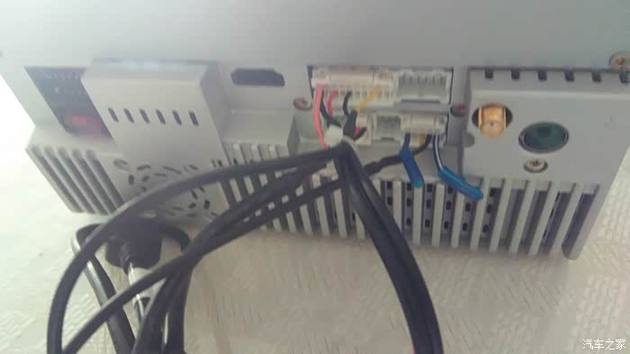

第三步是安装新机器,把DVD导航上两侧的原车固定支架摘下来,它的缺德之处是螺丝是梅花形的,需要专用的螺丝刀,还好单位的电工手里有,把这个原车支架和改造过的边框固定在主机两侧,再把电源线原位插头插座对插,拧上GPS和收音机,没问题,USB接口没问题,原位接上倒车影像视频头和倒车检测线,把露出金属接头的地方全部用绝缘胶布包好,扣上中控盖板,哈哈。。严丝合缝。。。没问题!
原车的边框。。。梅花形螺丝
日产专用的电源线母头
蓝线黑线连接的是收音机插头

导航:自带的高德导航车机版,联网可以升级,我觉得太占内存,研究了一下,发现在它的离线地图设置里点击地区名字可以点选删除不用的省份地区地图,后面的更新字样就变成了下载,但是只能一个地区一个地区操作,虽然费了点事,可是主板内存从2.5G可用变成了5.2G可用,收获还是不小的!

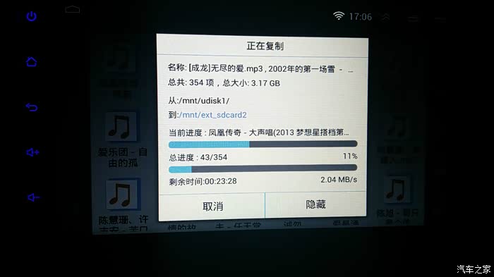

音乐:自动更新内存里的歌曲,包括主板内存,卡槽内存和U盘内存,可以自由复制粘贴安装包:通过联网下载或U盘都可以安装,但是因为是强制横屏,一些软件装上之后不一定兼容,所以只能测试着用!

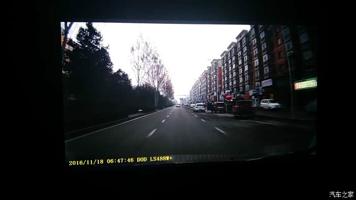

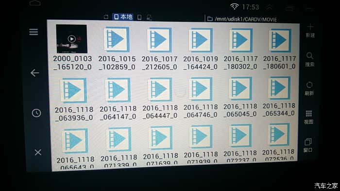

连接行车记录仪:这个功能有两个方法,一是用视频线连接两个终端,可以在车机上实时看记录仪里的内容,二是用USB数据线连接车机的U口,可以停车后读取记录仪里的视频文件。。。我选择了第二种,开车的时候没必要操作它。。停下来接根线而已!
