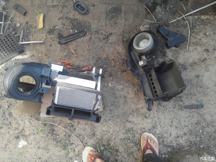

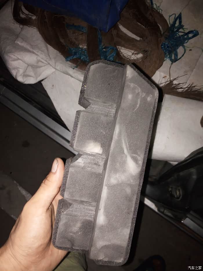

江长利 2015/05/14 19:19:58 发表在 主楼
车两年多了,跑了快两万,没怎么开,看看我改的吧暖风机总成拆下来装上蒸发器装好蒸发器的样子安压缩机,接线按照图纸插上就行冷凝器和冷凝扇正好装上,高压管低压管子接上就行了接下来抽真空,抽了15分钟,放了一夜,没有漏加氟,加了两瓶好了有凉风了,很成功
工具都是自己买的,真空泵和加氟套装表。总共1570元自己下了班就弄,弄了两天。空调套装1250包邮,剩下就是工具钱了,就当自己赚了一套工具吧,本人小学没上完,没写明白的请谅解看到橙色线了吗?那就是引出来的控制线改的开关看一下,钻了洞用螺丝上的。本来想用电烙铁焊上,怕塑料烫变形了控制盒,两路继电器,直接改成远近都亮了买这个光控模块有图纸,自己看怎么就行改...
