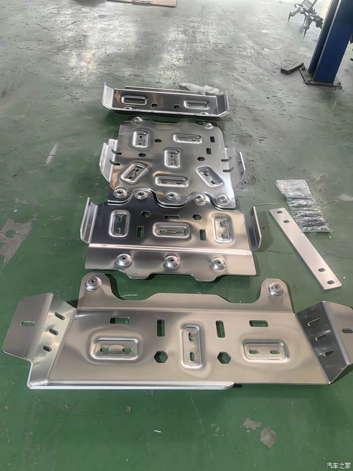

因此,提车第一周,就把爱车装上了全套护板,共5块,其中水箱护板、发动机护板、变速箱护板、分动箱护板是8毫米的铝镁合金护板,总重37公斤,油箱护板由于比底盘稍高一些,不容易被碰到,选择了5.3毫米的铝镁合金护板。

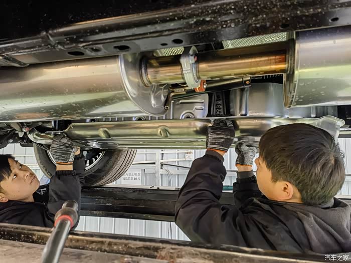

开始上架子
水箱,发动机,变速箱,分动箱护板

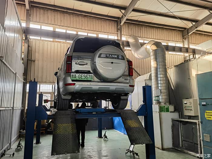

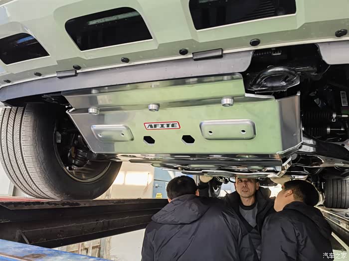

开始安装
装好了,全车护的严严实实的

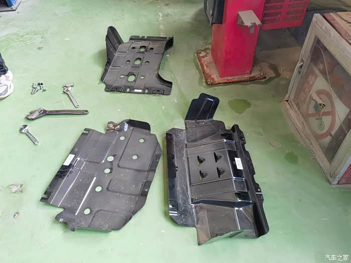

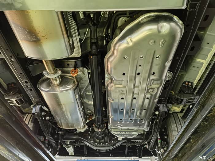

拆下来的原车护板
拆下来的原车护板
