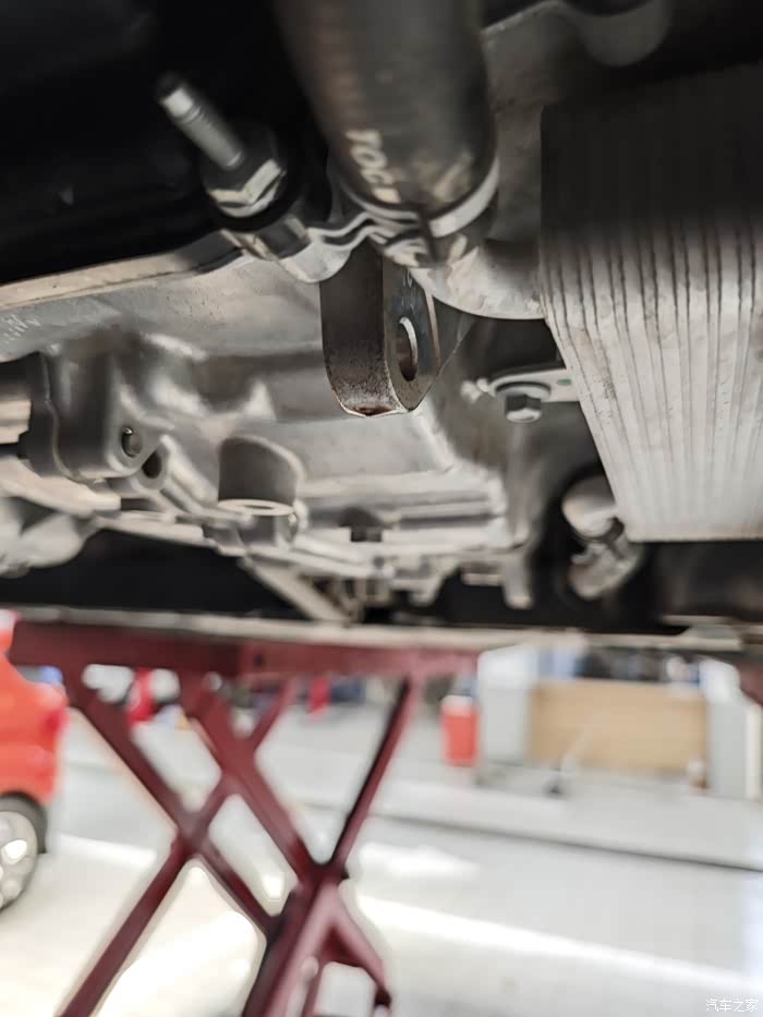

入手锐际快三年了,无论是外观,动力,内饰,操控,还是安全性能,油耗,锐际都是诚意满满,让你挑不出毛病!唯一的不足就是车子经常出现一些小毛病,让人头疼!比如说后减震漏油,四驱故障,泄压阀漏油等,而我碰到的是比这些问题更麻烦的变速箱渗油!

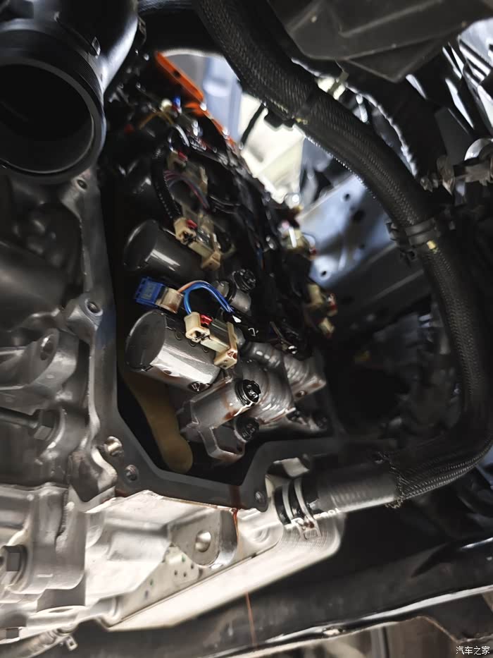

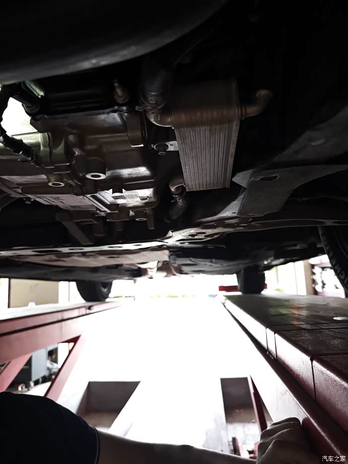

2022年5月首保的时候就发现变速箱最下面的地方有点渗油的现象,当时4s的师傅说那个是正常的油气不影响使用,洗洗就好了,不放心的话先开段时间再过去检查看看!
我想既然只是油气问题不影响使用,就不用理他了!后面回家后在车友群里面跟车友们聊到这个问题,车友都说他们的车没有这个问题,我才意识到这个不是简单的油气问题,可能涉及到变速箱的安全问题,于是我又打电话回店里咨询,4s的人说他们会打报告到厂里问下是怎么回事?大概过了两个礼拜店里打电话叫我车开回4s店去检查一下!
这次在店里还是没检查出到底是什么问题,但是原来渗油的位置还是有油质,师傅简单的帮我洗了一下,让我回来开一段时间再过去看看!
这次回来之后因为家里碰上一些事情有很长一段时间没有用车,所以大概等了半年要二保的时候才又去店里检查!不出意外还是一堆油渍,这次打报告到厂家,厂家说换下变速箱的油底壳油封试试看!等了半个月油封到了,这次没有自己上去,上午让4s叫了代驾,下午还是代驾送了下来!
换完油封开了3个多月不是很放心,又回4S让师傅帮忙检查一下,结果油渍还在,这次发现是左前轮的半轴油封那边漏了,打报告等配送半个月,换好了心也定了,心想这次总不会再漏了吧!
大概过了半年,感觉后避震好像不是很正常,又上了4s,果不其然后避震漏油了,变速箱的油渍也还在,这次4s换了一个新的负责人,说要往变速箱里加下荧光剂看看,等后减震配件和荧光剂来了再一起弄!

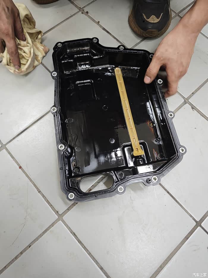

等了一个多礼拜配件来了,后减震换了,荧光剂也加了,可是还是检查不出问题,油渍有但是还是查不出哪漏了!只能继续往厂里打报告,这次等的时间有点长,快一个月才回复说要把整个油底壳换了,好吧那就换吧!这次换完油底壳,师傅还在外圈加了一层胶,让开段时间再过去看下!
截止发帖时间,因为最近比较忙车子没怎么开,快一个月了还没上去检查,不知道效果怎么样?庆幸的是车子还在质保期内,几次维修都是免费的,只是不知道3个月出保后如果还出现这个问题,厂家还保修吗?
