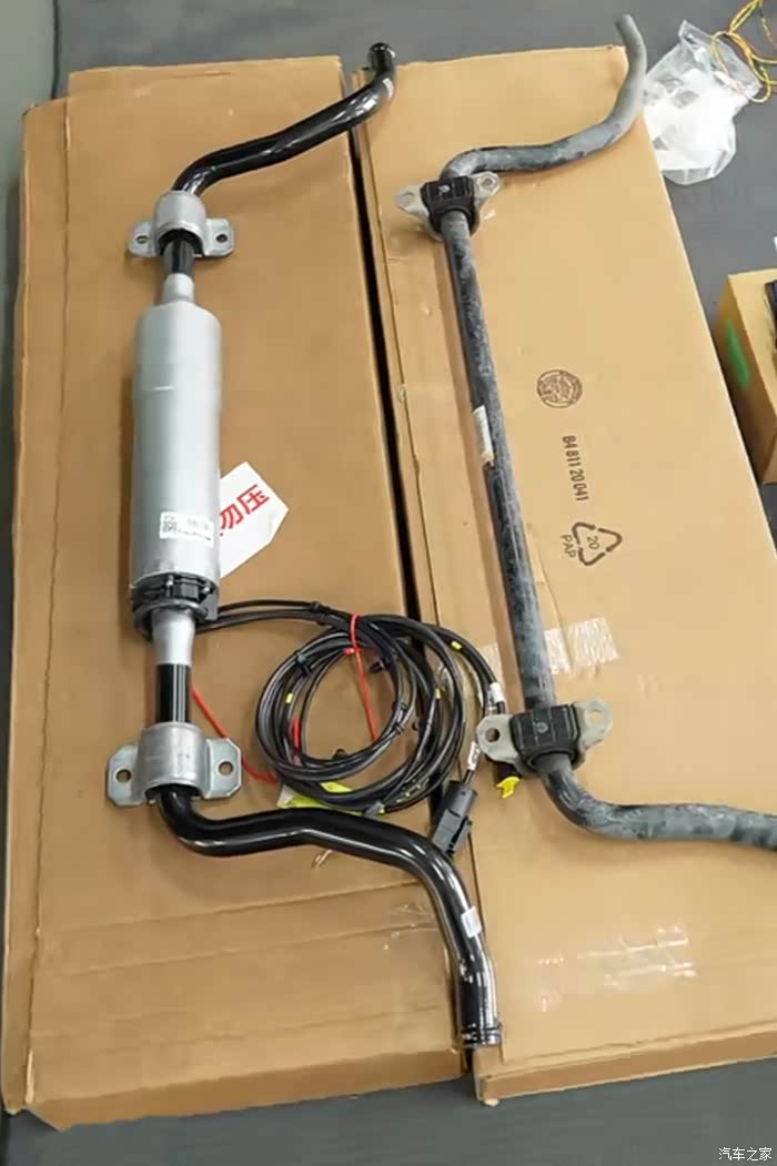

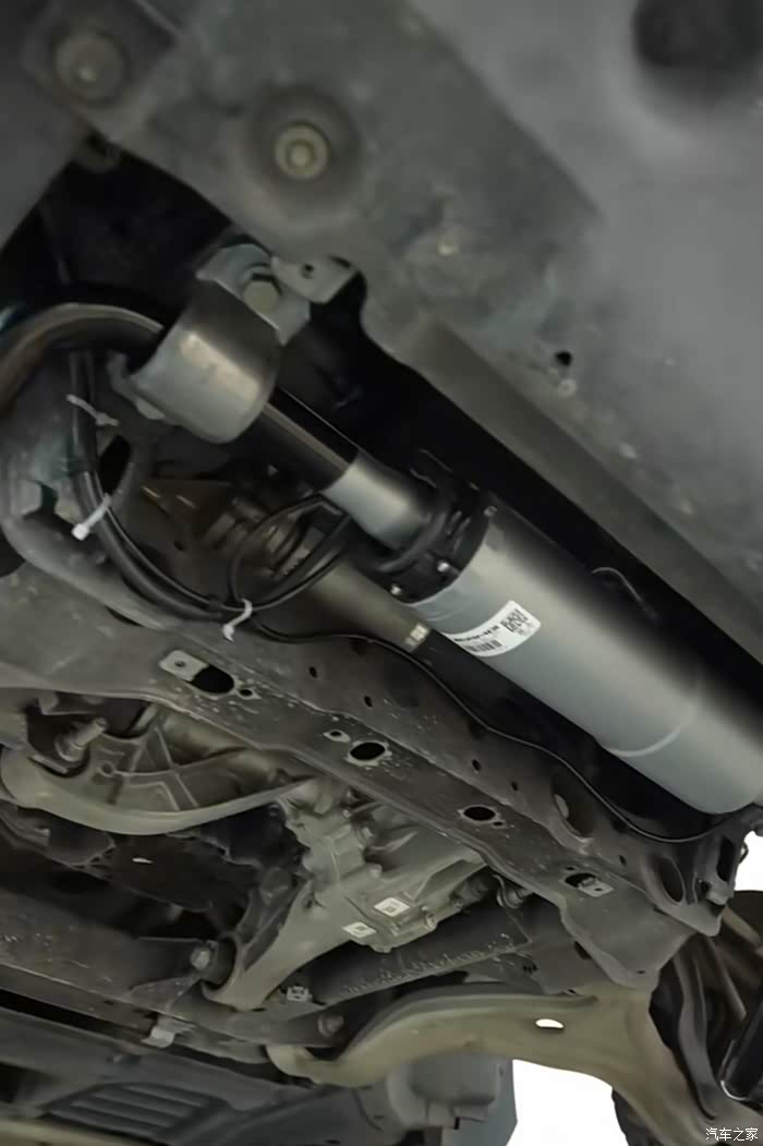

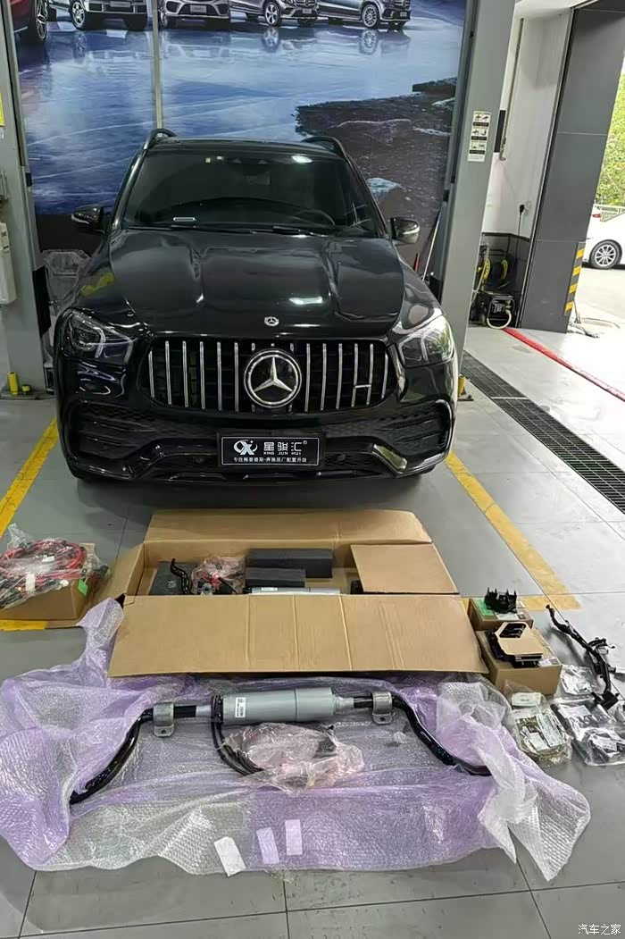

奔驰GLE GLS升级原厂P71电子防倾杆,即主动式侧倾稳定系统,其工作原理相较于传统的机械式防倾杆有着本质的区别。传统防倾杆是通过一根U型钢条,利用自身扭转的 “被动” 物理特性来抑制侧倾。而P71电子防倾杆以先进的48V电气架构为基础,用两套独立的机电执行器取代了传统的机械式防倾杆。
在多弯的山路驾驶中,P71 电子防倾杆的优势体现得淋漓尽致。当车辆连续转弯时,它能够根据每个弯道的具体情况,实时调整防倾杆的刚性。在进入弯道前,系统预判车辆的转向意图,提前增加防倾杆的刚度,让车身在转弯过程中更加稳定,有效抑制车身侧倾。
即便是在日常城市道路行驶中,P71 电子防倾杆也能发挥重要作用。当车辆一侧车轮压过减速带或坑洼时,系统会迅速做出反应,通过调整防倾杆的刚性,平衡车身两侧的受力。车内乘客几乎感受不到来自路面的冲击,有效减少了车身的晃动和颠簸传递至车内,仿佛行驶在平坦的高速公路上,极大地提升了乘坐的舒适性。
