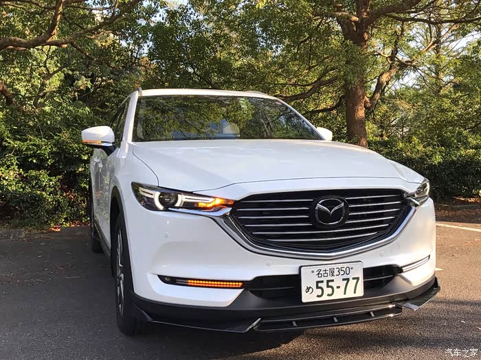

提车快半年了,几个月前就想买个外观件,一直在观望和犹豫间徘徊,谁叫我穷呢。
大家可以参考下我的这个帖子,汇总了几个CX8专用的外观套件。
这是我最喜欢的一款,可惜光这个前唇就得近10000RMB。
最后,前唇在亚马逊上买了个多车种通用的,800RMB。
侧裙也是多车种通用的大概300RMB。
国内太幸福了,淘宝上CX8专用的一套下来也才几百到1千多RMB。
本来我也想淘的,可惜超长,寄日本运费都得近2000RMB,只得放弃。
只从国内淘回了个行车灯。才几百块,日本这边有类似的,居然要卖3300RMB!疯了。

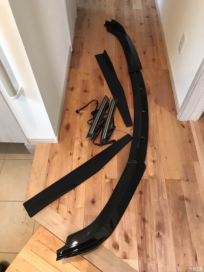

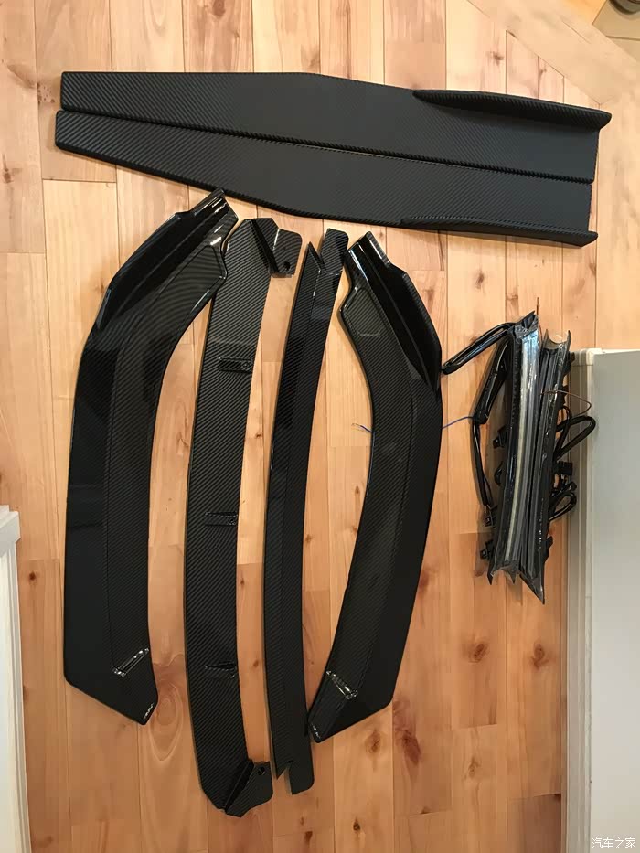

就是这三件啦
前唇是4块拼装的。
估计会有人问我为什么要自己装。我也不想,去报了下价,这3件装下来人工费2700RMB。
哎,所以只有自己挣了。

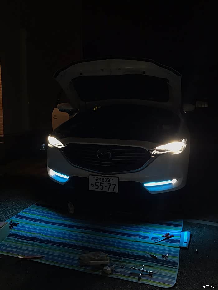

本来准备一天弄完的,没想到光日行灯就从下午2点干到晚上8点。
喂了6个小时的蚊子啊。怕大家有密集恐惧症,就不发被蚊子咬的照片了。

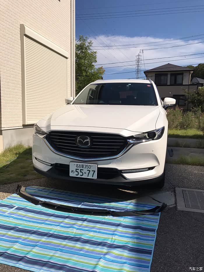

在网上找到个拆保险杠的攻略,结果有两个螺丝被车底盖挡住的,攻略又没写,按照攻略的弄完了后怎么都卸不下保险杠,又不敢用劲,花了近2个小时才找到原因。所以最后拆保险杠就拆了3个多小时。
然后接线,走线也挺费工夫的,我就不一一说了,总之,这人工费不好挣啊
最后看到正常点亮我都快哭了
开了雾灯反而不大好看了,以后可以不用开雾灯了
开大灯后的冰蓝以及转向灯也都正常工作了
装完灯的第二天,音响不响了,吓死我了,以为不会接线的时候把哪烧了吧。
后来检查了一下电源盒,发现端子接错了。
音响响了,第三天又发现示宽灯不亮了。可是如上图所示,我装完灯后示宽灯是亮的啊。
我又被吓了一次以为这次是真烧了。抱着侥幸心理又检查了一下电源盒子,结果发现我把示宽灯的接头接到之前不响了的音响上了
最后仔细比对了一下电源盒和说明书,终于找出接错的接头接回示宽灯,总算有惊无险。

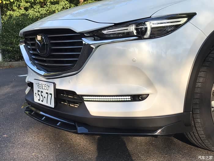

今天总算把所有的都装好啦!

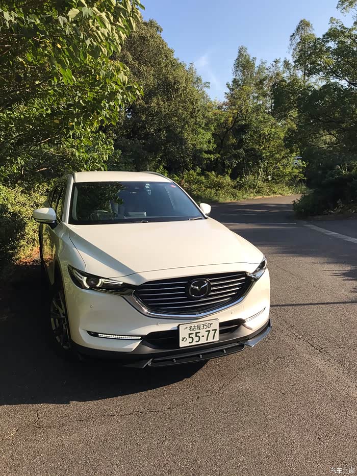

侧裙没法装到最靠后,因为它得和门一起动。只能装成这样了。貌似不是很好看,所以我都没有上螺丝,只用了双面胶。
以上,多谢观看。
