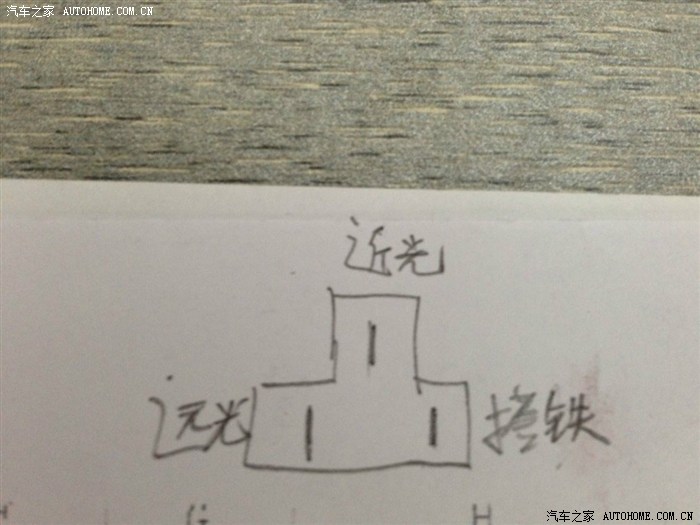

BBS9394 2014/04/13 09:24:45 发表在 主楼 汽车 H4灯泡的灯座接线,哪个是远光 哪个是近光 哪个是负极随便接两根如果两个灯丝都亮另外一跟是打铁,然后搭铁接好灯丝上带帽的是进光
BBS9394 2014/04/13 11:13:38 发表在 地板

BBS9394 2016-4-5 11:40:15 发表在 12楼

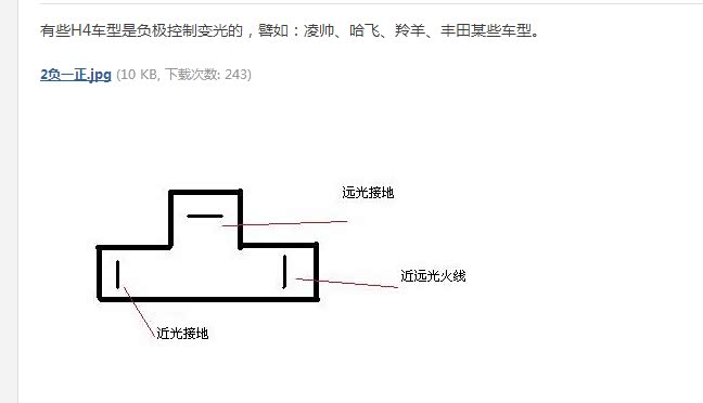

地板的图片有说明呀
349926310 2016/04/05 11:48:43 发表在 13楼
地板的图片是两正一负的吧 负极控制远近光的是两负一正
349926310 2016-4-5 11:58:11 发表在 14楼
这是我刚刚找到的,不知道对不对 没车验证
