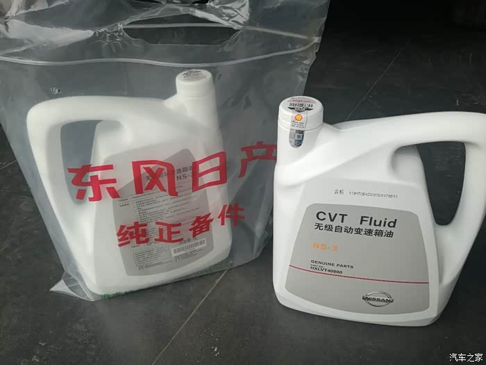

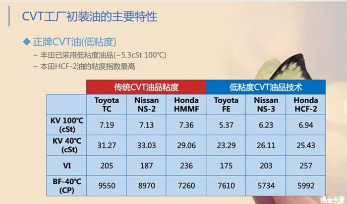

最近,奇骏CVT变速箱油是否更换的问题,大家都在讨论,论坛有了许多因为变速箱油因超长使用而造成电磁阀、钢带损坏的案例,本着群主为大家,先试先为的原则,我在此方面也做了大量功课:根据变速箱的构造,日产CVT变速箱设置了三处过滤保护,一个是箱体左上侧的纸滤芯,一个是箱底下部的铁滤芯,一个是油底壳上吸附的两块圆形磁铁,理论上,变速箱还是会有较多的磨损物质存在,这也从另外一个方面说明,变速箱油是会运行的很脏,咱们简单的拿变速箱油和机油的原理对比,变速箱油由于工作温度较高,而且又负责着很多齿轮组的正常运转和润滑,对于变速箱油的质量也有比较高的要求。同样会因油质劣化而影响机件润滑,甚至会造成难以想象的不良...
