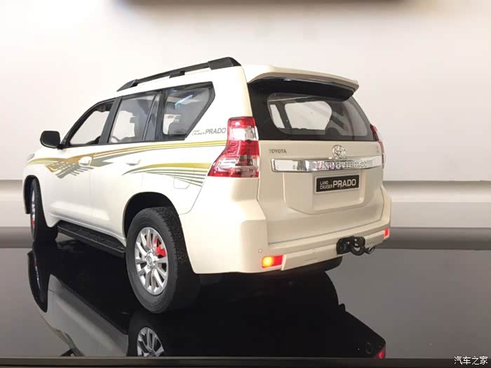

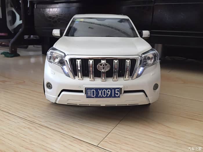

1比10的玩具车,回来先改的颜色,然后有改的日行灯,然后改的大灯,又改的中网爆闪,前雾灯,后雾灯,拉花。然后就静态了。(本帖主要是拖车勾,所以车辆其更多角度图片我以后再发)

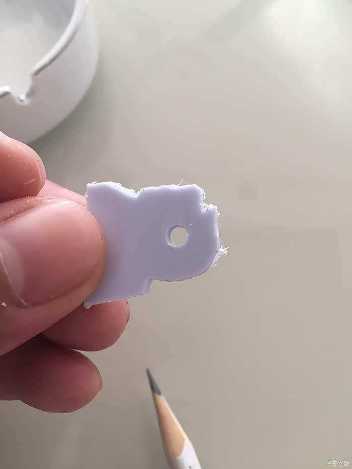

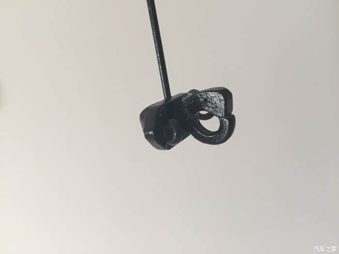

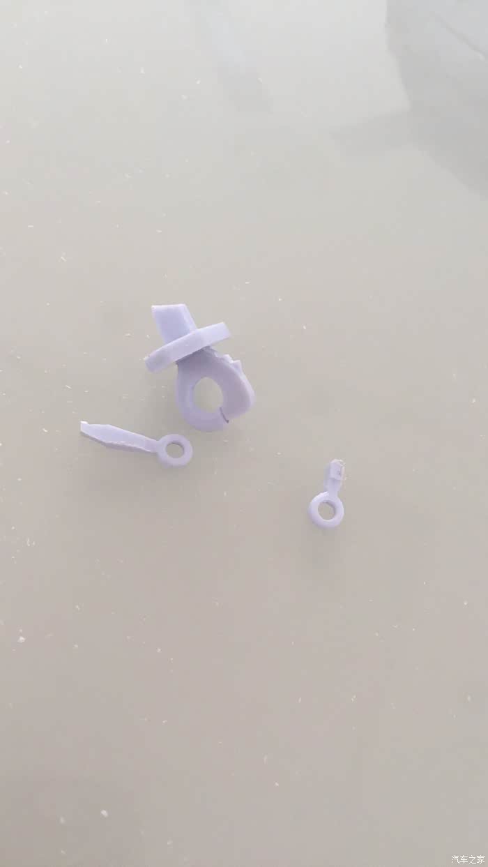

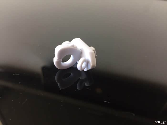

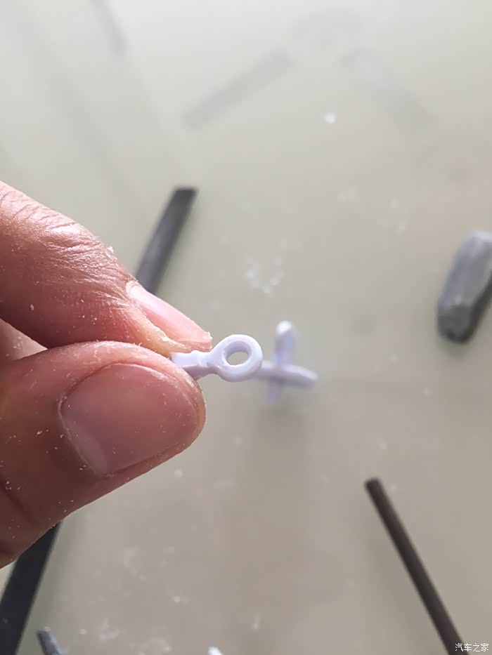

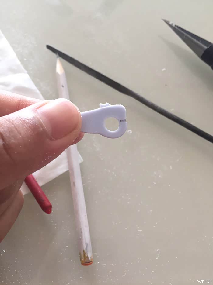

中间间隔了几天,总是认为太难了,因为比例实在太小,打算放弃了,昨天早起,突然来了灵感,用ABS板切一个如何?开弓没有回头箭,对照着手机里的真车的拖车勾开始搞起来!!从早上基本整到了了晚上,没啥特殊工具,就是一个锯条,一个大板锉,一个小锉刀,一个锥子!下面图片是基本全部工序。

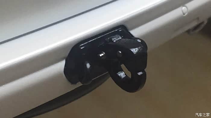

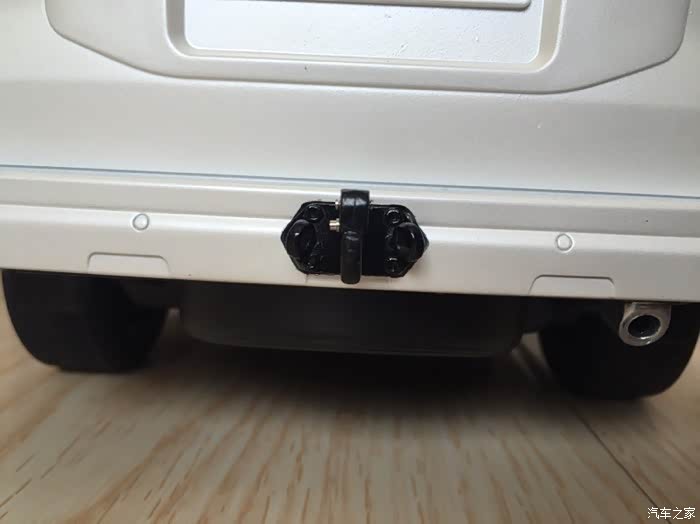

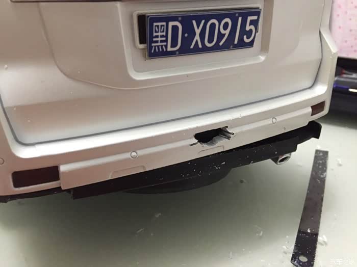

真车的拖车勾上面粗壮一些,所以我用补土补了一层,四个螺丝,也是土,先做了四个球,然后用小刀轻轻切成了六角螺丝。拖车勾上的螺丝是废旧手表里面的,开始打算直接一起喷黑,真车就全是黑色的,后来发现,黑色的钩子配上这个亮的螺丝还挺好看的。保险杠的孔的边缘不是特别满意,如果在没改色之前开孔就好了,可以仔细打磨,然后再喷漆,无奈,只能这样了。大家请看图吧。手机码字,请见谅。(图一是真车的流氓钩)
