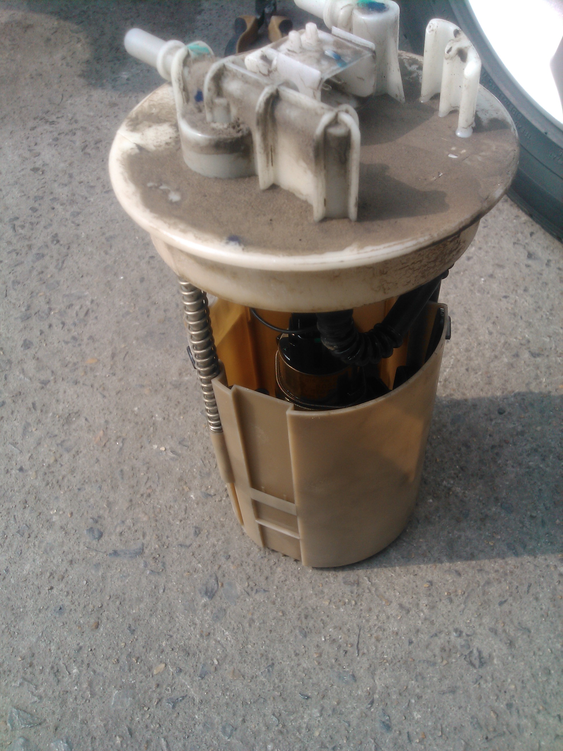

小小先生333 2014/06/01 22:04:30 发表在 204楼
我3月份在4s店换的泵,没有拆油箱,08款的,但是拆完之后,坐垫下面的盖子不怎么严实了,可能黑胶少了
nannan0228 2014/06/01 22:13:06 发表在 205楼
欢迎回家!不过没看明白,我车是08款,按照您的说法,换燃油泵需要拆除油箱,可是我去更换的时候并没有拆啊!是不是还有隐患存在呢?
