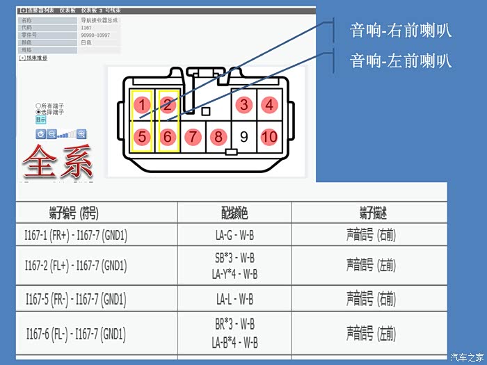

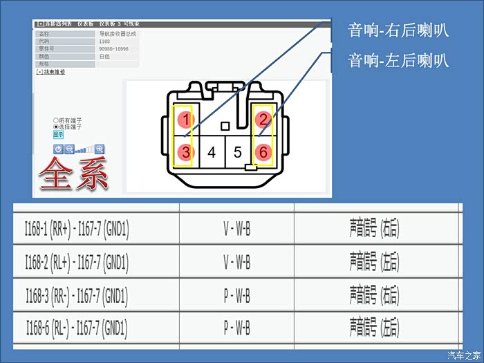

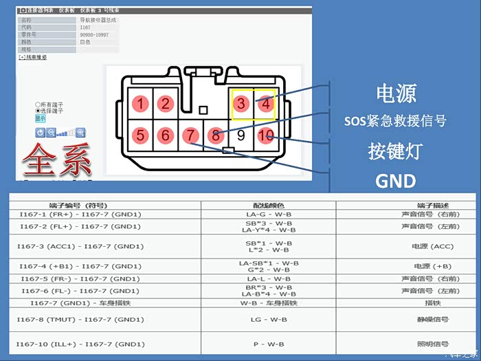

第一部分:通用的接口
全系不管高低配,都是这个线序。
加高音喇叭或者取电的看这里。

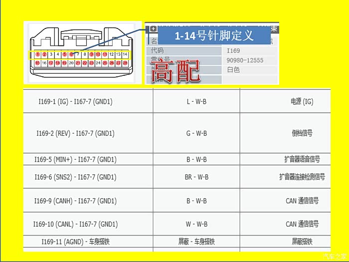

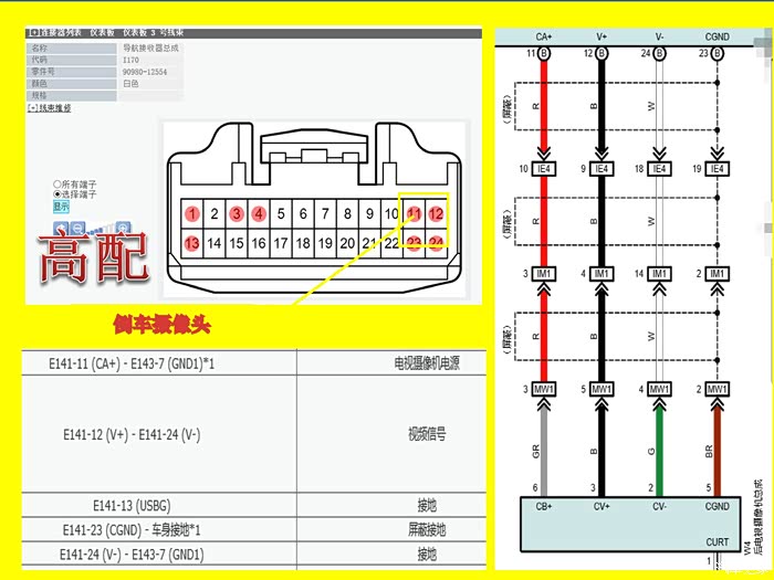

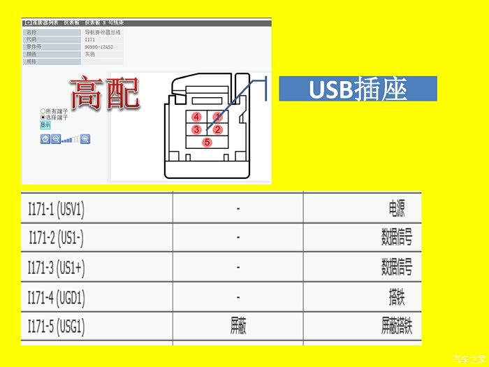

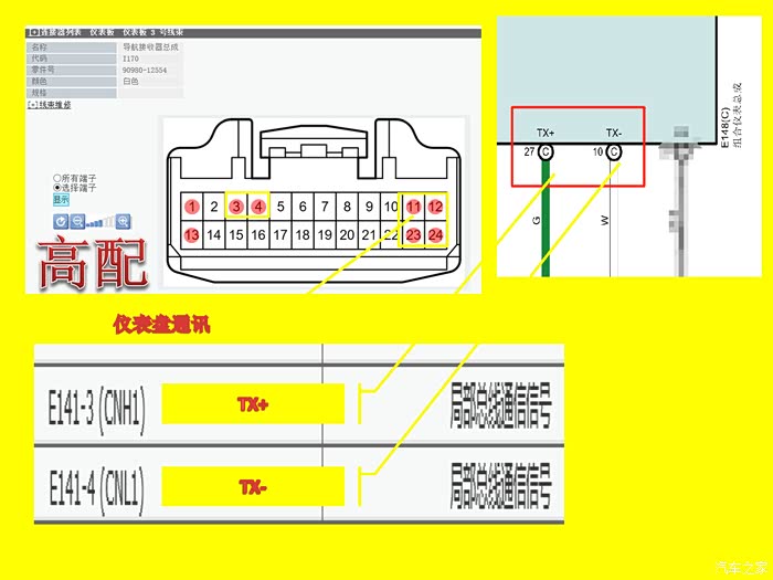

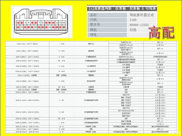

第二部分:高配的
很多车友关心的仪表盘联动在这一部分。

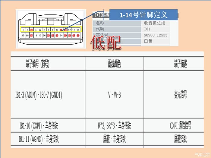

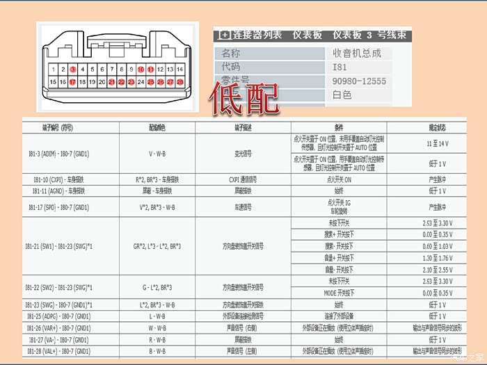

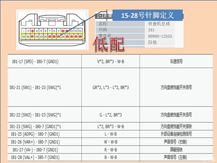

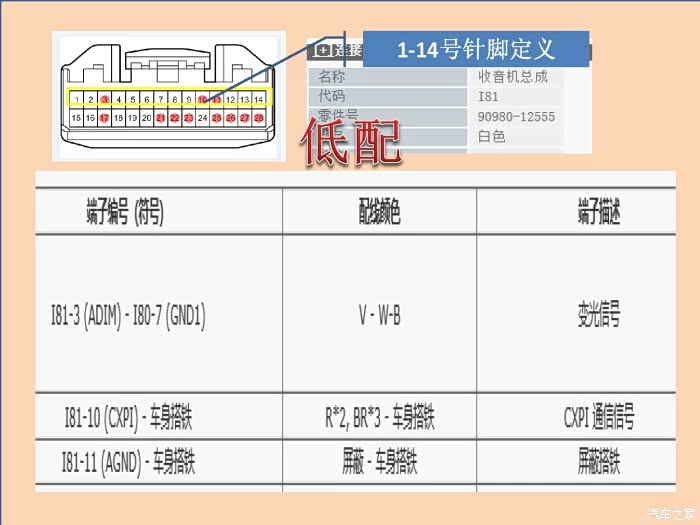

第三部分:低配的。
很遗憾受限于我手中维修手册的版本,2021款以后的低配带倒车影像的接口定义,我没找到。
网上有很多现成的转接线可买,那个简单些。
