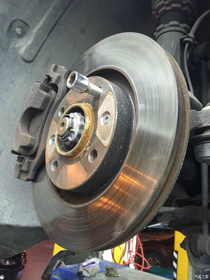

为了从下面拆,轮子也需要卸掉,BC绞牙露个脸

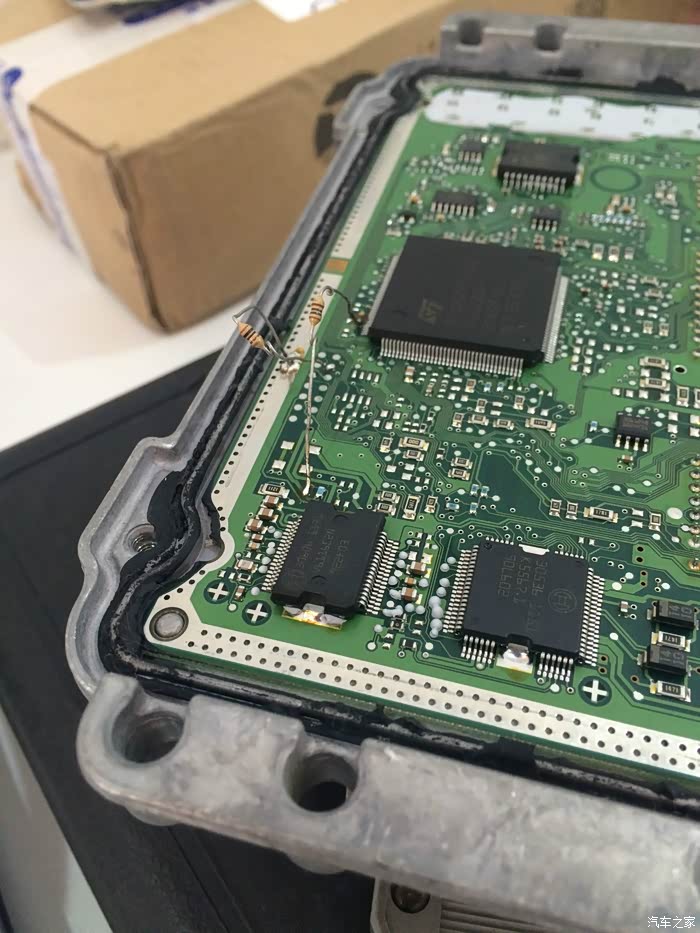

KESS刷机神器
焊这两个针脚破解ECU

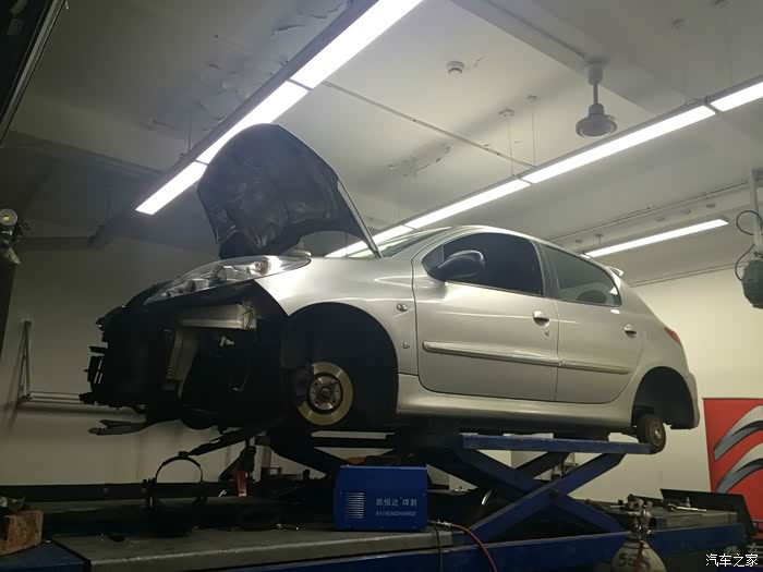

前脸保险杠都拆了

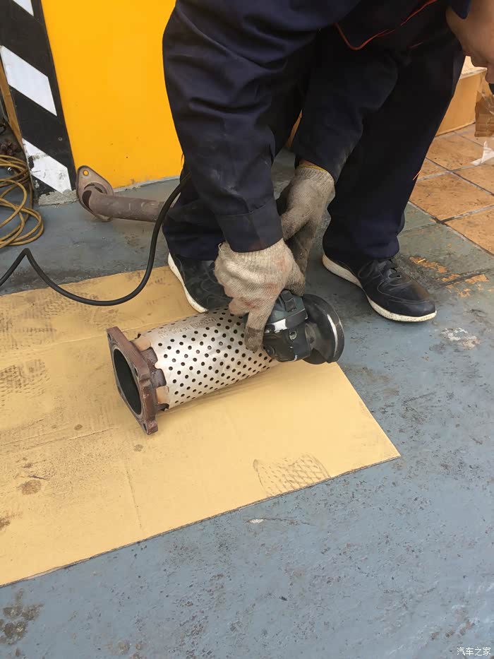

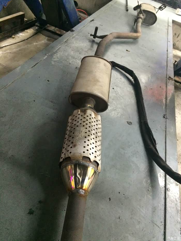

这是在割原厂的三元,之后焊接到中段上。要性能也要环保。

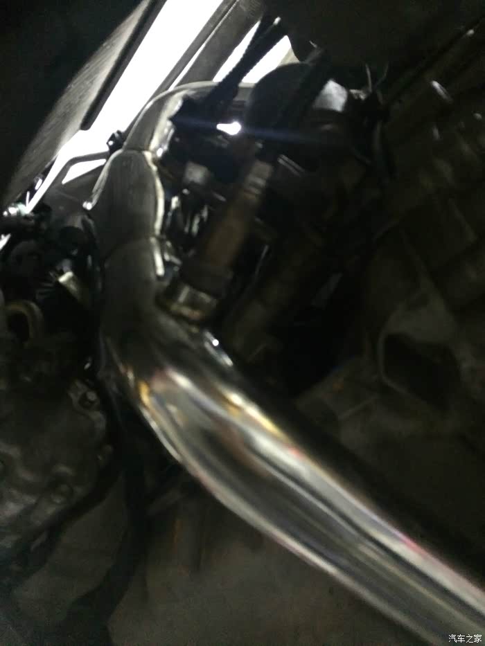

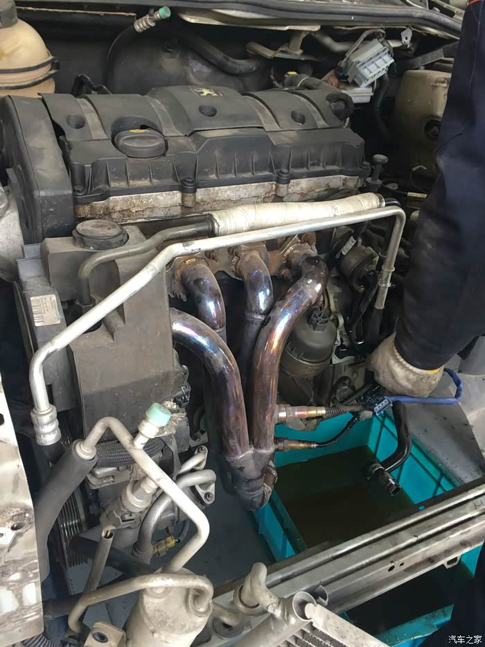

威讯的421头端。这次换了VTS的41头端,感觉棒棒哒。
中间把发动机吊出来这一段我没在场,回公司上班去了。等我回来时已经夜幕降临,新发动机已经装回去。。。非常期待。

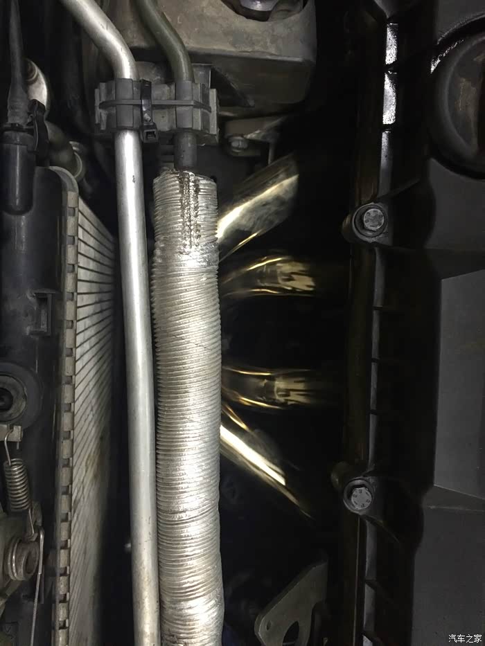

崭新的41前端,感觉更粗壮了。

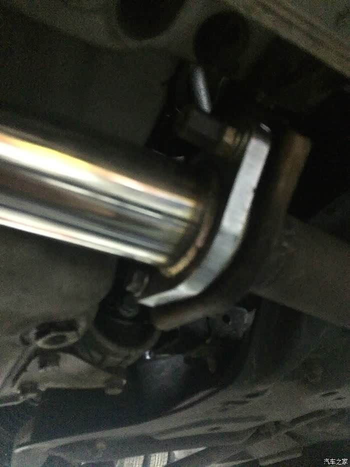

同样粗壮的前段和中段的接口。
从上面看一下,毕竟这个好贵。还没有高温加热前,留念一张。
这个就是加上了三元的中段,这下环保了。

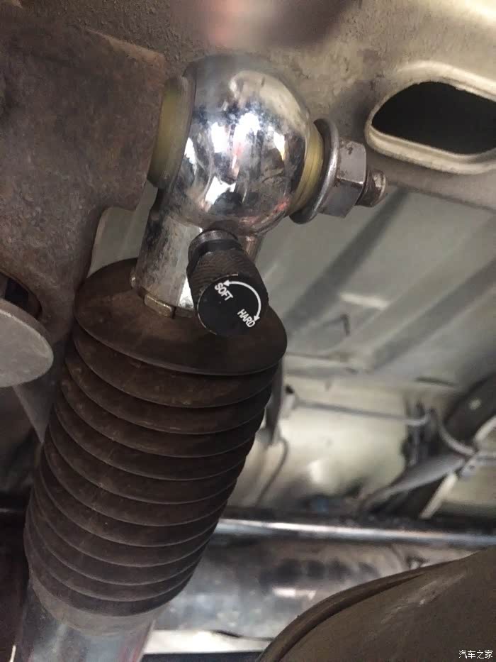

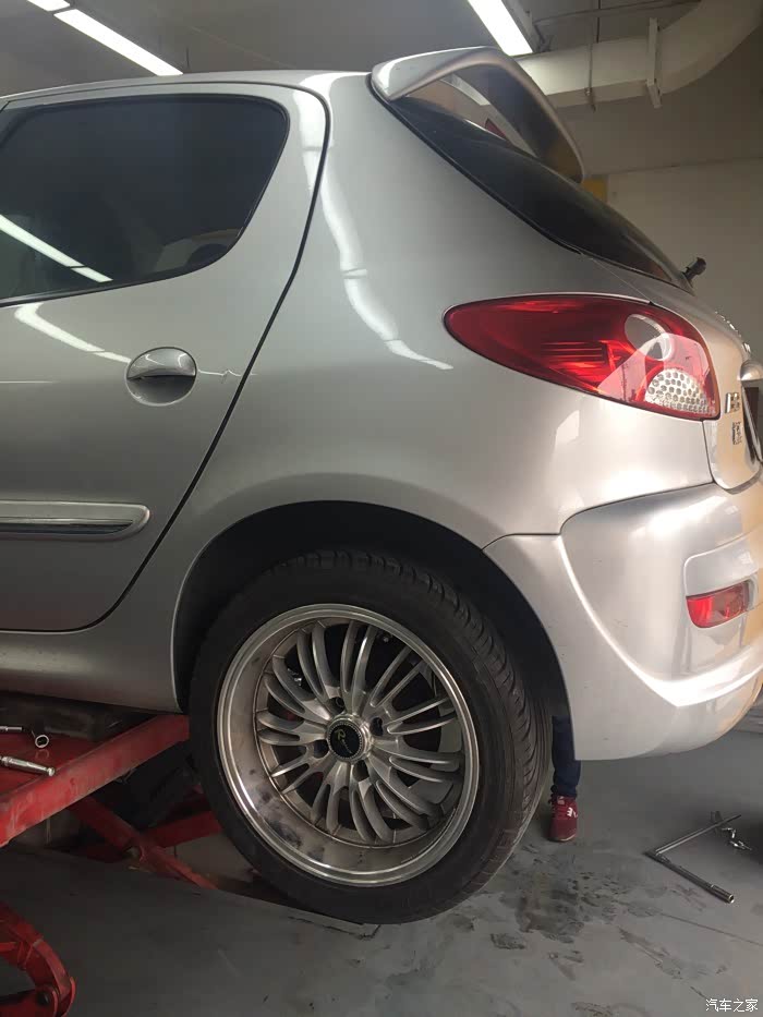

这是在调后三杆。因为杆子粗了,所以后面比原来又放低了一些,现在大约也就1指不到吧。在现在这个动力下,转向时速度大幅提高,换后三杆也更有意义了。推头感觉被抑制,小车子一路既往的精准灵动。
卸下的原厂杆子,其实钢还是好钢。
从远处看一下,轮子还没有恢复的时候。

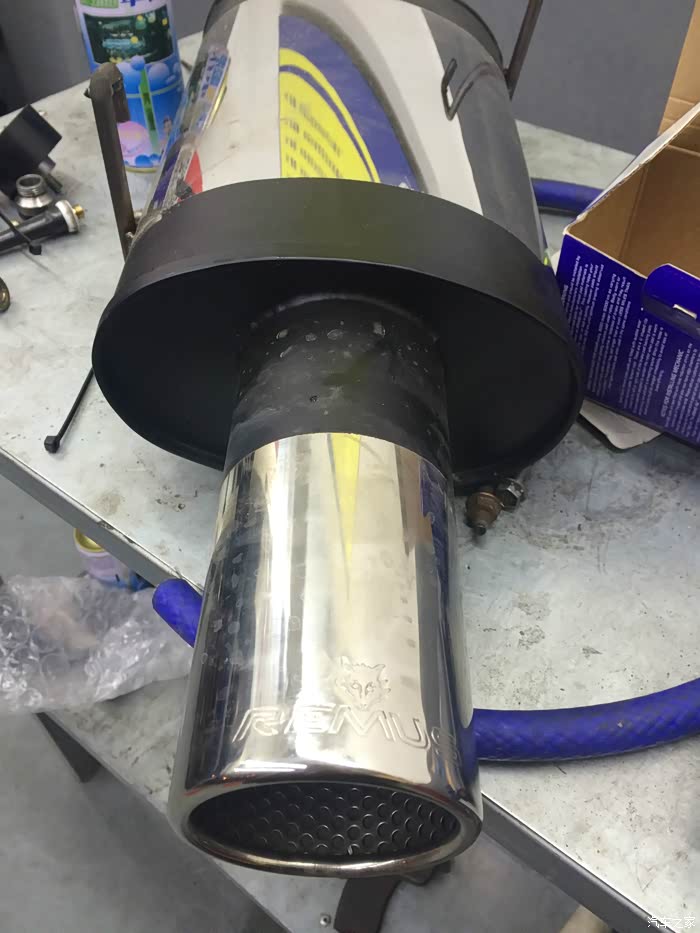

插播一个土豪的故事。据说这个扔掉的狼头直排,是某苏州车友特地来上海改车时装上的,回家24小时后嫌吵,又开回上海直接一刀割掉了。他恢复原厂尾段回去了,丢下这个狼头和一抹整齐的刀口。。。

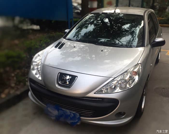

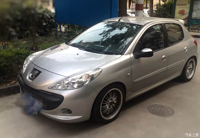

当前姿态
前脸
侧脸

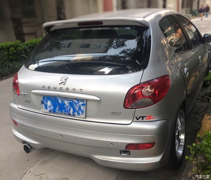

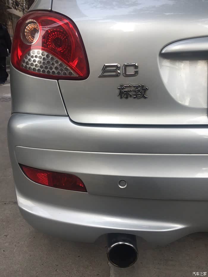

左臀
右臀。VTS标签压轴。

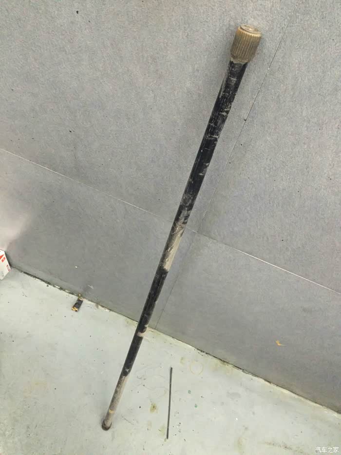

看一眼我的RC杆子,
