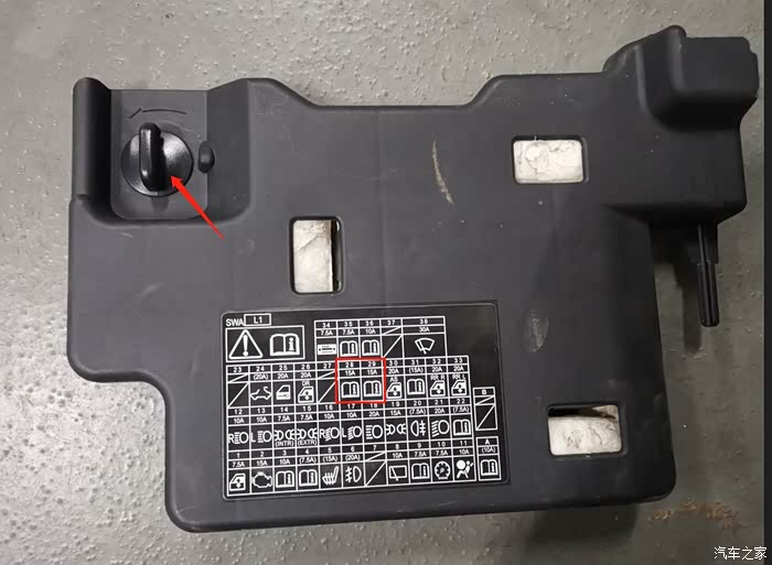

1、方向盘左下,可以清晰看到保险,不好拍照,此处直接略去图。有一个黑色的盖子,可以旋转(下图箭头位置)后拆下来,上面有各个保险丝的说明,但未标记点烟器保险丝的具体位置。网上说是29号15A的保险(下图红色方框右边的那个)。

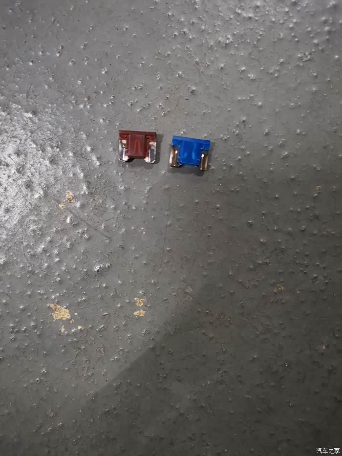

方向盘下的保险丝是纵向排列,从右向左第3排,29号,字比较小,可以看保险丝颜色进行区分:29号保险丝上面是一个黄色的20A,下面是一个蓝色15A,如下图
下图是拿备用的7.5A和熔断的15A保险丝做对比(备用保险丝已经换上去了),可以清晰的看到蓝色的烧掉了。

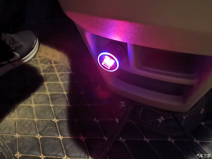

4、汽车点火,插上点烟器,我的点烟器是USB转接头,上面有电压显示。显示正常,更换完毕(安装盖子此处略)。
如下图:
