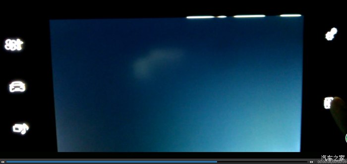

这个确实是技术活,我们这的4S都没有你专业。。一个点烟器,他们就鼓捣了1个小时,极不专业。而且安装好以后,切换原车系统和导航系统的时候,屏幕右上角有几条白线,4S的SB们具然说正常,说是加装导航的原因。

右上角的确有白线,偶尔切换没有,这个是通病,厂家设计的问题,目前无解啊,点烟器组件主要是保险丝好多人不会拆,哎,4s店也是拿新车练手呢!

我看论坛上反映这个问题的几乎没有,应该是极少个例。。你的车子也有吗?

原厂模块都有右上角白线,不注意它几乎感觉不到异样,你可以问下装了的朋友
