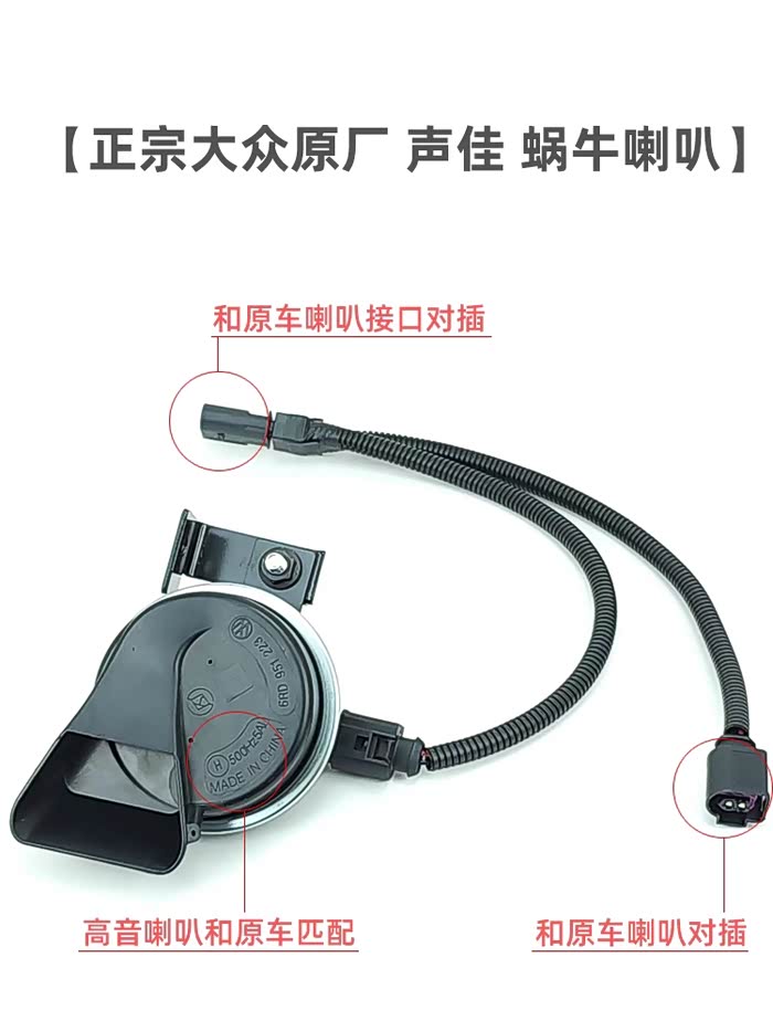

原厂只有一个低音喇叭,气势明显不足。不过没事不用担心,想要升级只要网上买一个原车高音喇叭,会附带一根连接线,不需要破线,按照原车插头对接,就可以完美恢复原车效果,声音杠杠滴!

是简配了,就一个蜗牛喇叭了,右面只有安装预留口,同时水箱散热风扇也简配成单风扇了。

确实减配了,不过有预留喇叭安装接口。如果对音质效果啥的有需求,只有自己去加配了。我们当年21款的配置更低,想要啥只能自己加。
