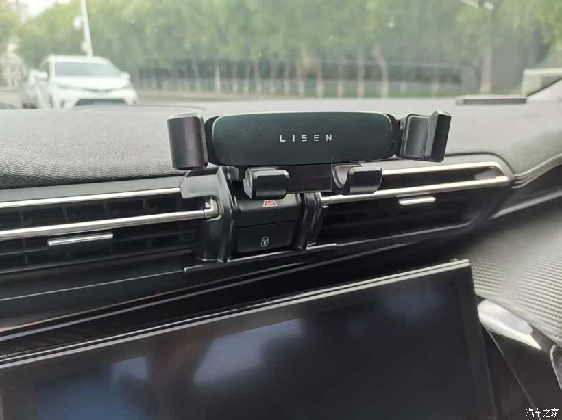

一开始想着搞个手机支架,直接用手机导航!网上买了专车专用的支架球头,配了李森重力支架!这个专用支架总体还不错,不伤出风口、不挡应急键和锁车键,唯一的不足是放上手机后仪表台上那部分会上下晃,不很牢固,于是自己用3M双面胶剪成对应形状粘到仪表台上,这回一点都不晃了,而且以后要是不用了,这种胶撕掉是不留痕的!手机打开驾驶模式用了几天,感觉还是不够完美,首先是手机有点挡视线,就在风挡中间会高出来一块,其次就是手机屏幕太小,我这老花眼看起来太费劲,于是就想着加个互联盒子!
专车专用的支架球头
仪表台上那部分放上手机后会上下晃
自己加了3M双面胶
这回稳固了
自己配的李森重力支架,质量非常好
总体效果不错,但是放上手机后会有点挡视线

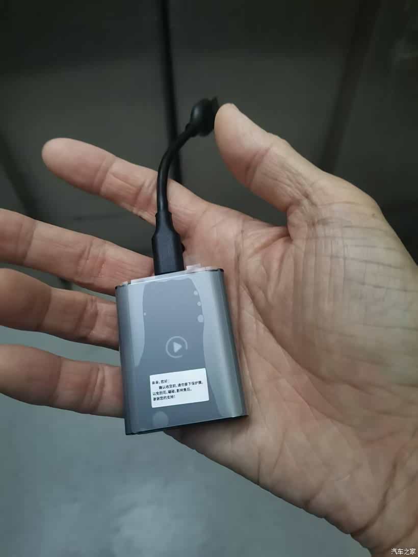

标雪有原厂互联盒,君用代工,用的是车机有线CarLife通道转换为无线连接,有CarPlay、CarLife和HiCar三个版本,分别对应苹果手机、安卓手机和华为鸿蒙手机!这款盒子很多用户反映会掉线、卡顿、延时高和发热量大,所以Pass了!经过一番对比,最终选择了九州之鹰(也就是奥风),商家承诺免费试用一个月 ,可随时退货!商家优惠后288元,叠加淘宝优惠,又便宜20元,268入手!九州之鹰针对23款以后的508L有定制的互联盒,可以实现仪表投屏!我这老款的车机只能用通用版,是通过车机的有线CarPlay通道转换为华为无线HiCar,好在这款车机CarLife和CarPlay都有,所以无所谓!
九州之鹰这款盒子十分小巧、看着很精致,连接也很简单,插到左边的数据USB口,打开手机的蓝牙和WLAN,蓝牙列表连接盒子,过一会儿按要求输入连接码就OK了,HiCar界面自动弹出,以后每次上车点火后都会自动连接,非常方便!首页上的卡片可以自己定义,音乐、天气、导航等等,我一般都会打开巡航功能,可以播报各种监控探头、还能红绿灯读秒,停车的时候还可以刷抖音,方向盘切歌也没问题!试用了一星期,期间从未掉过线,发热量极低,操作十分流畅,基本无延时!
说说不足之处,首先这款车机无法实现全屏显示,两边会有空调的显示界面,自带的高德导航也是这样,没办法解决,其次是连接HiCar之后,车机的电话功能就无法使用了,按电话按键是回到HiCar界面,接打电话需要在屏幕上操作,有点不方便,还有就是长途使用的话手机需要连接USB口或者用充电宝充电,这个也属实无奈!
总之,如果你对车机的导航不满意又不想用手机支架,可以考虑这款互联盒子,前提条件是车机支持有线CarLay,并且你使用的是华为鸿蒙系统手机,安卓系统就要找有线CarLay转无线CarLife的版本,苹果手机就找有线CarLay转无线CarLay的版本!
九州之鹰包装盒
盒子十分小巧精致
连到左侧的数据USB口
HiCar首页,可以自定义
刷抖音也很流畅
巡航模式播报各种探头、显示红绿灯读秒
