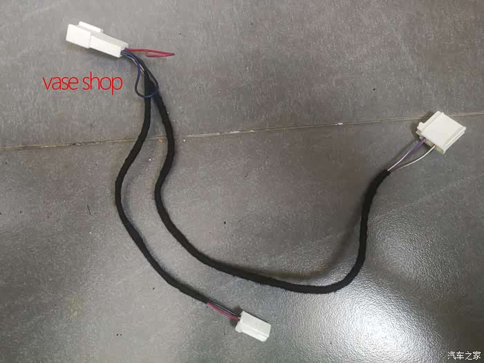

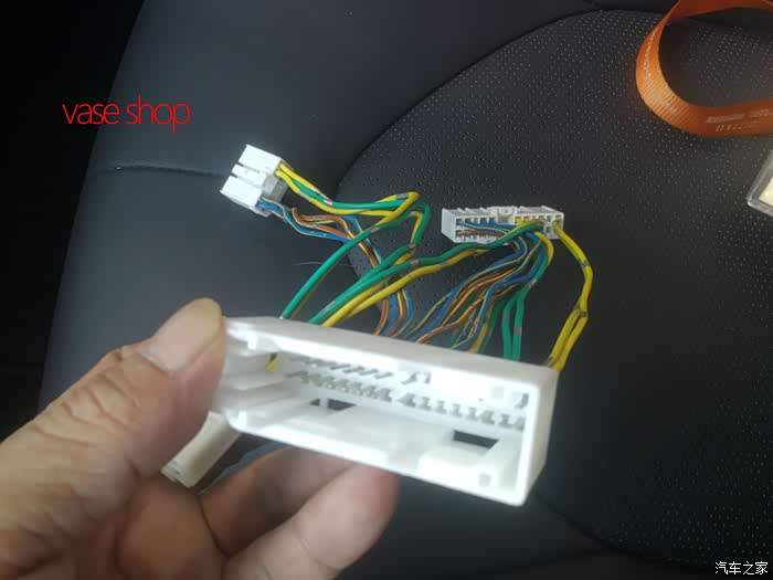

先是找线束大神马先生做了个转换主线束。如图

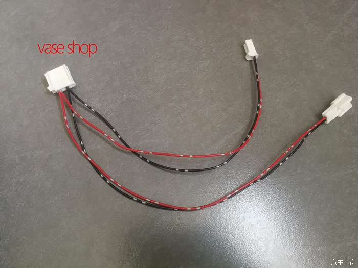

JBL原功放音频功能口是30P插头

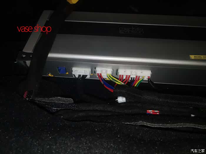

马克330老功放音频功能口是20P+10P插头。这是20P插头,现在很少用这种了

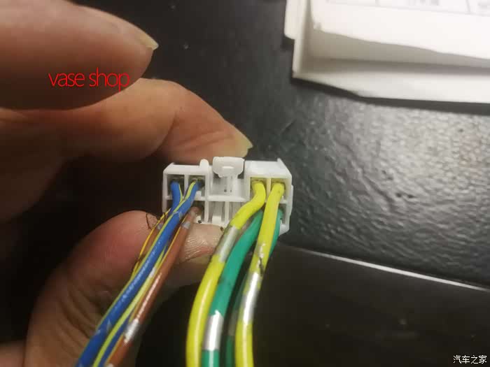

这是马克莱文森功放10P插头

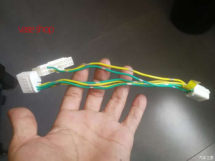

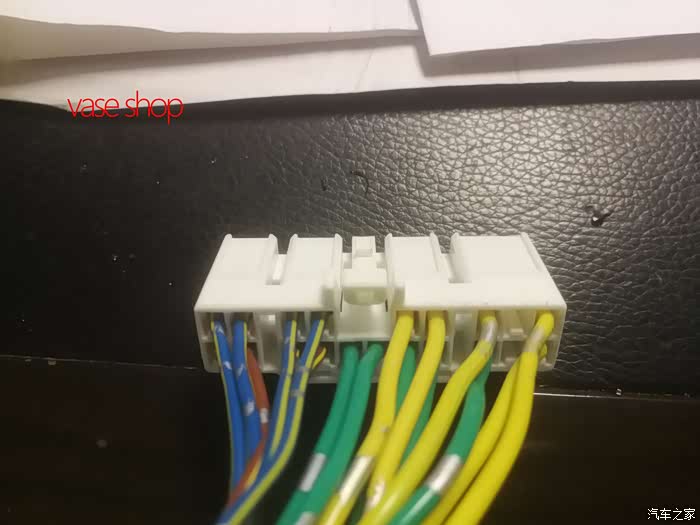

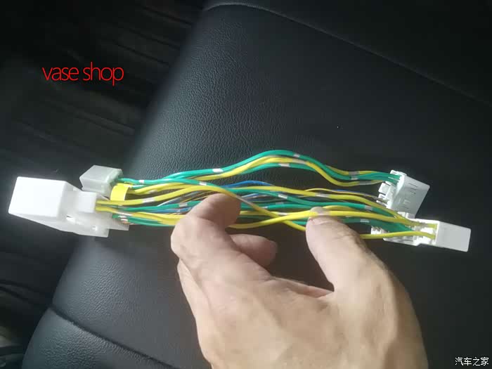

转接线束直插虽然方便,但是总觉得不够完美。于是,自行退针,跳针,改主线束。
转换线束我只留这部分。
自行跳针完成的样子。我还制作了一个跳针表。有此需要的,可以私信问我要。此处就不公开了,毕竟包含有他人的部分劳动成果

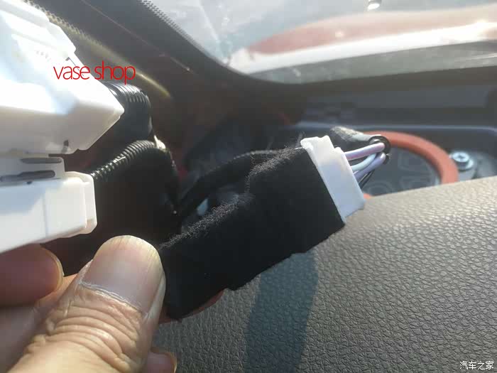

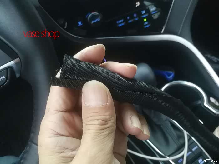

我改用更加便捷的线套。此货叫开口卷。或者叫自卷式编织线管套。丰田中控里面就有用到这个。阻燃的
套好管套后的样子。较为简洁?

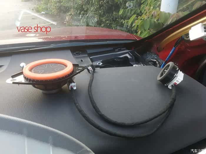

原有线束。部分车友去加装A柱JBL高音和替换前平台中音喇叭。卖家就会给你配送这样的线束

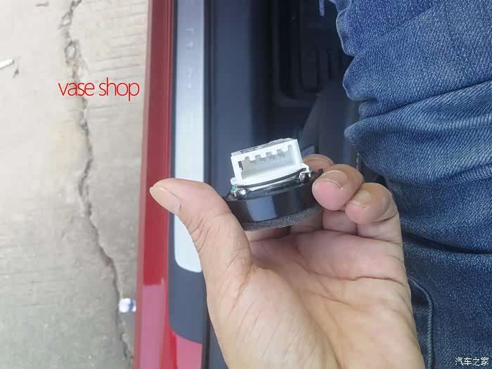

八代凯美瑞很***的一个设计。前门低音喇叭和高音喇叭合成一个通道,且,声道中继点在高音喇叭上!
换言之,你把高音喇叭撤掉或者坏掉了之后,前门喇叭跟着也变成哑巴了!!!
提示:这样看的针脚定义是+,+,-,-

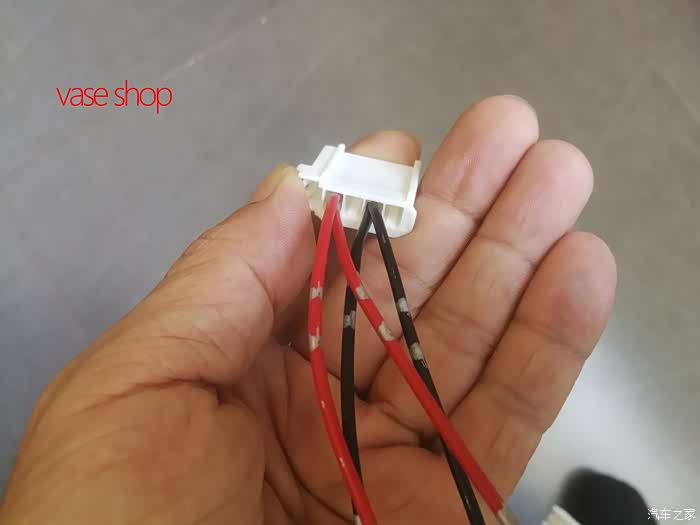

旗舰版JBL中音接法,独立一条声音通道

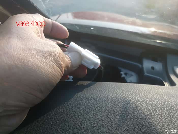

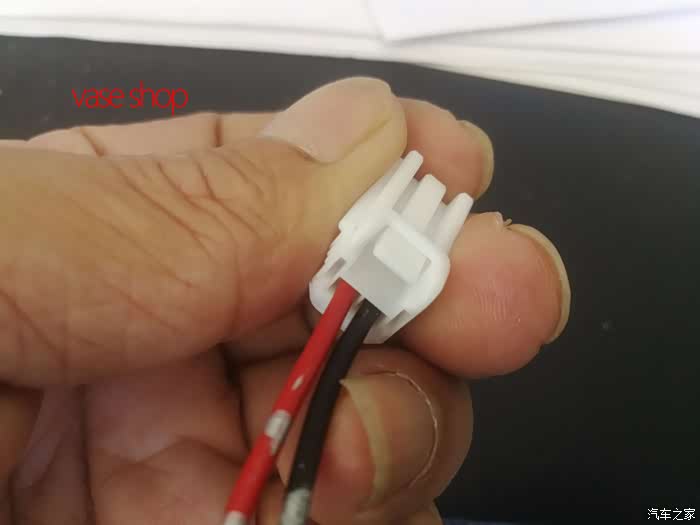

原来的中音喇叭插头,2P

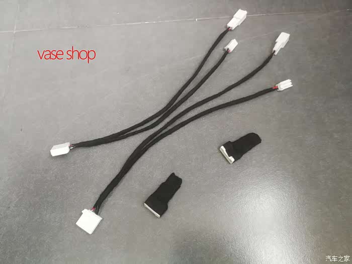

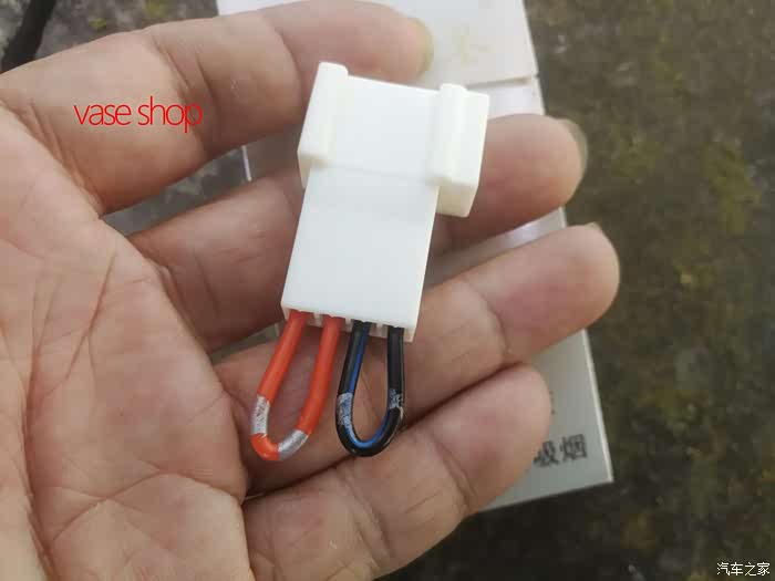

要中高音重组,首先要做个原车线路短接头,我叫它堵头

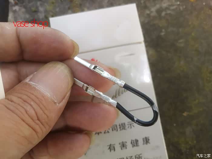

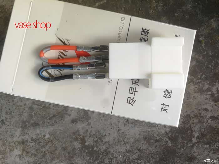

详细的给大家介绍堵头的制作。这样两个U型短接线1接2,3接4
做好的无损接插堵头。
接着制作中高音合并线
前平台中音,A柱高音合并线。连接方式是并联。那些大神说是串联的,不知道有何依据?我再三核实的资料是“并联”!
包好绒布胶布,尽量正规一点。不留遗憾
原车线束插上制作好的堵头。前门低音喇叭就独立发声了
