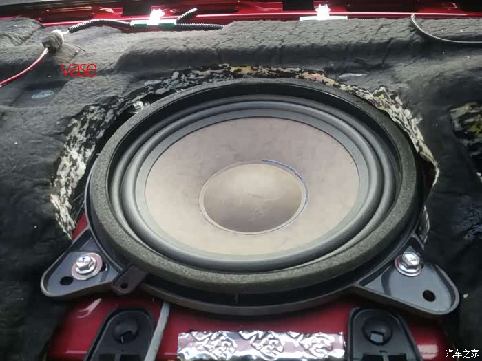

换装了马克莱文森0W330功放后,首先就发现了原来的JBL 10寸低音炮不匹配了。无论怎么调换接线法,都是软弱无力的
所以决定换掉JBL低音炮

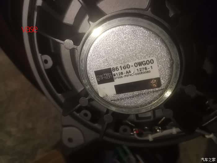

改成这个老款雷克萨斯GS的马克莱文森低音炮,同样是10寸
继续是接上试听。效果很满意。

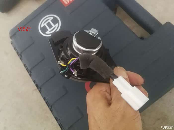

这个马克低音炮款式较为老旧。全铝合金压铸框架
原装插头(如果插头是纯白色的要小心咯)
型号86160-0WG00。到此,可能会有车友说是假货了。如果这么巨大的铝合金压铸框架加原装进口插头,它是假的,我也认了

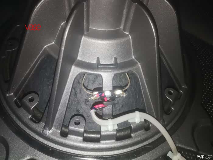

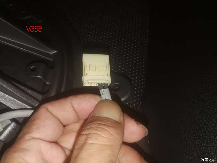

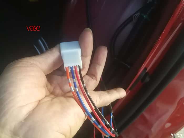

重新布线,因为原来的低音炮音频线只有单色,不好调整校对正负极。在此建议帮人制作线束的商家,尽可能多种颜色的线做分色线束,方便他人
改造孔位,原车低音炮孔位与这个马克莱文森低音炮不符,无法直接套用
安装好的样子。链接牢靠无振动
其实这个马克低音炮是单音圈,只需两根线即可。我拉四根,有两根做备用。

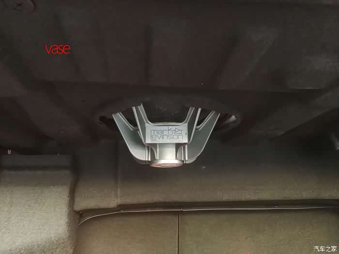

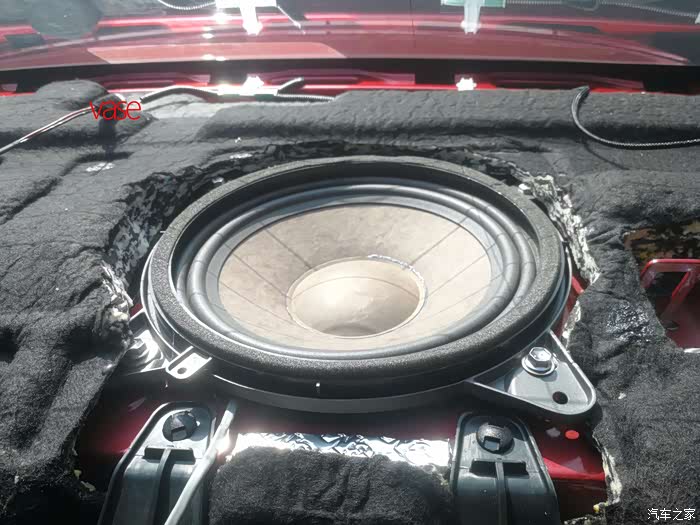

后备箱可以看到硕大的铝合金末端。还有标志,可以顺便装个*
此低音炮铿锵有力,收放自如。是个实惠而满意的改装

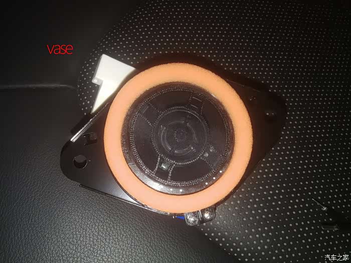

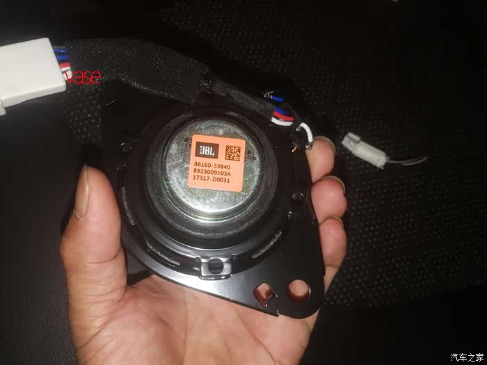

据说雷克萨斯GS中置喇叭是同轴。所以先买了个JBL同轴喇叭
型号86160-33840
先动手改了(其实这样的步骤是错的,理应和低音炮那样,先试听)

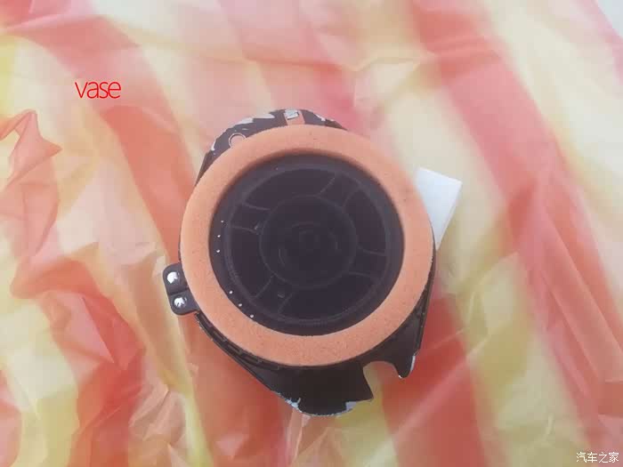

改成这样子

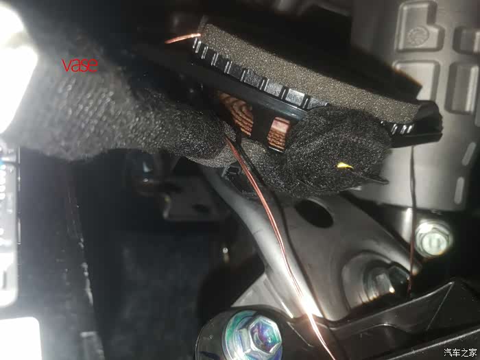

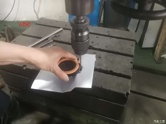

我把它塞进去3.5寸喇叭座里面了
装到这里。听了一个多星期。声音始终不对劲

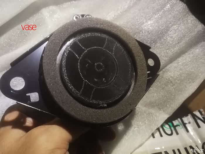

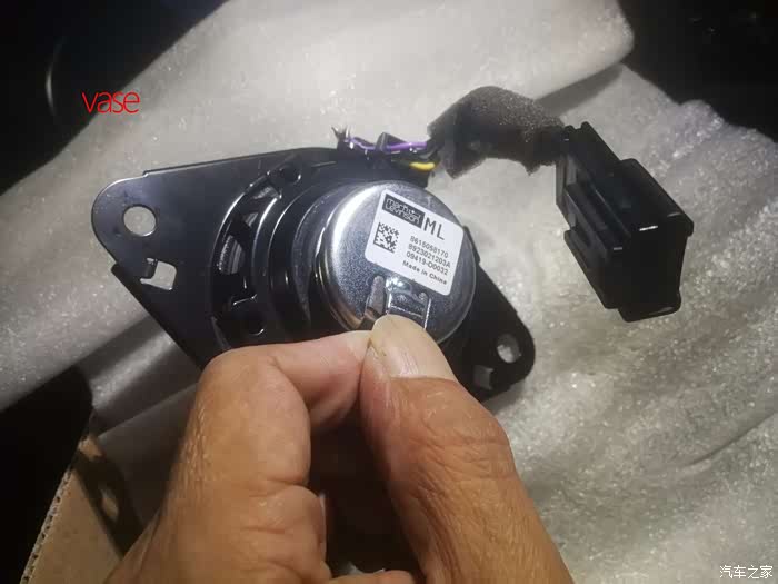

接着是换个马克莱文森同轴喇叭试试
马克莱文森同轴型号ML

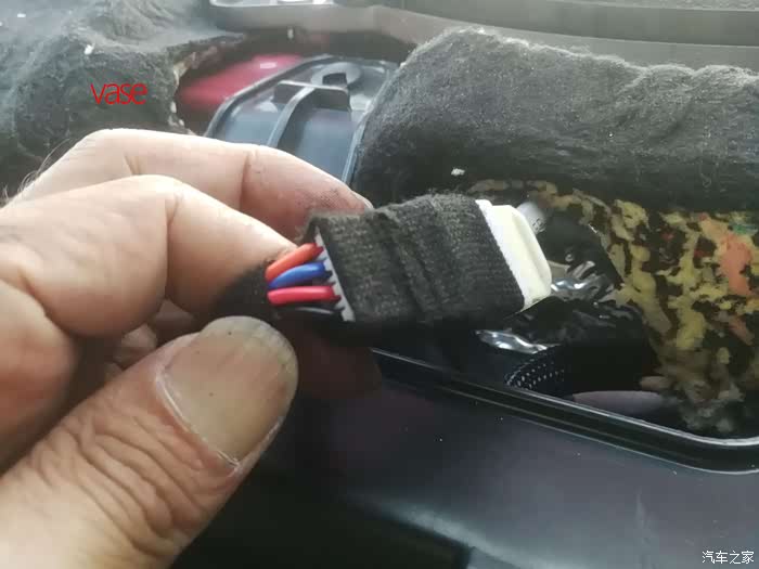

我把它改成挂钩式安装。用喇叭座声音太聚焦了

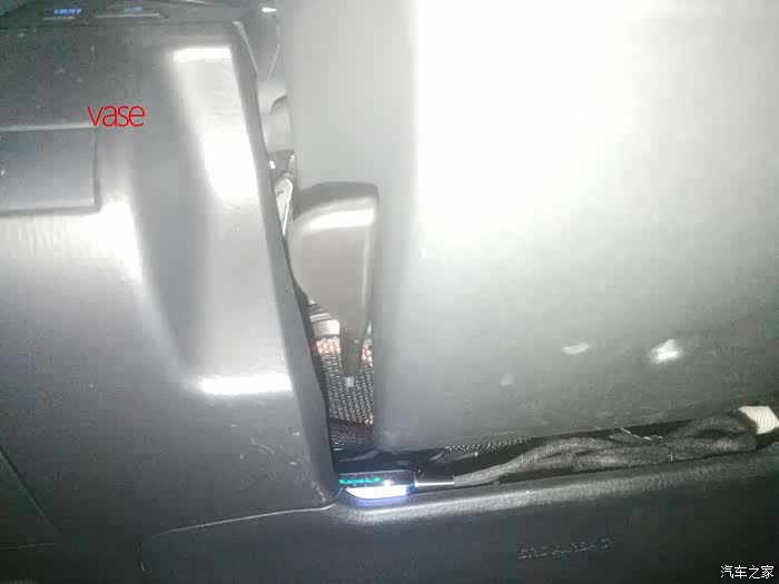

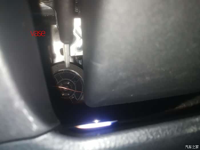

安装到这里。看得明白吗?
这个位置。拆卸整个中控台钻孔来装中置喇叭非我所愿

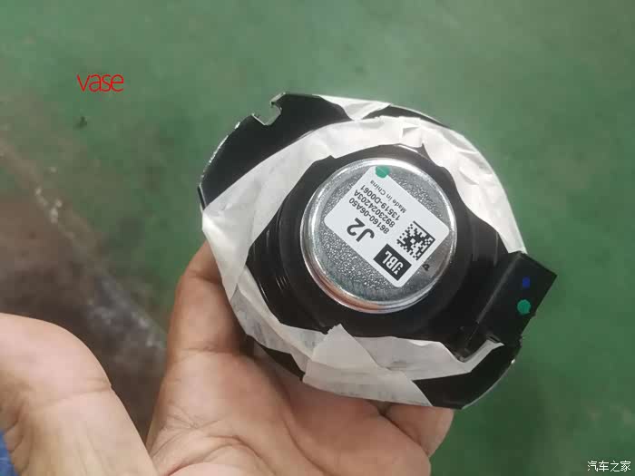

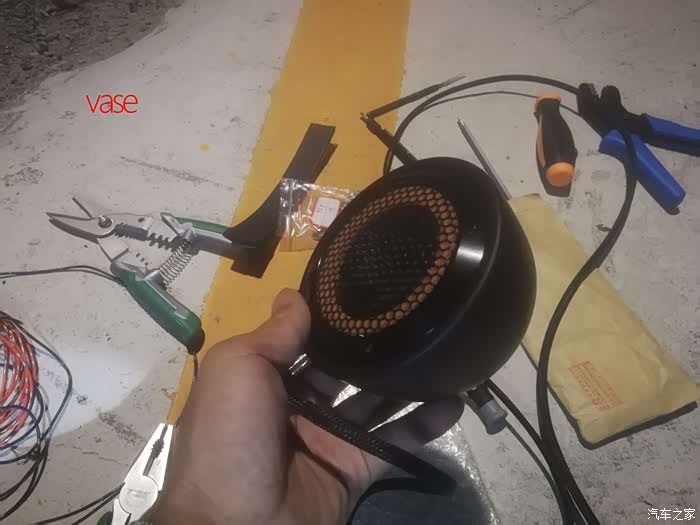

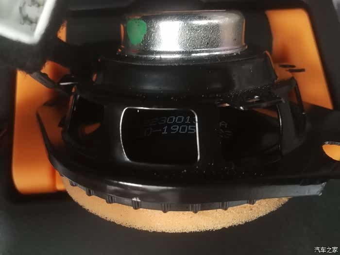

我的最终处理是装上JBL中音喇叭做中置。型号为J2.
安装方式和马克莱文森同轴喇叭一样:挂钩式
效果满意,均衡,耐听
