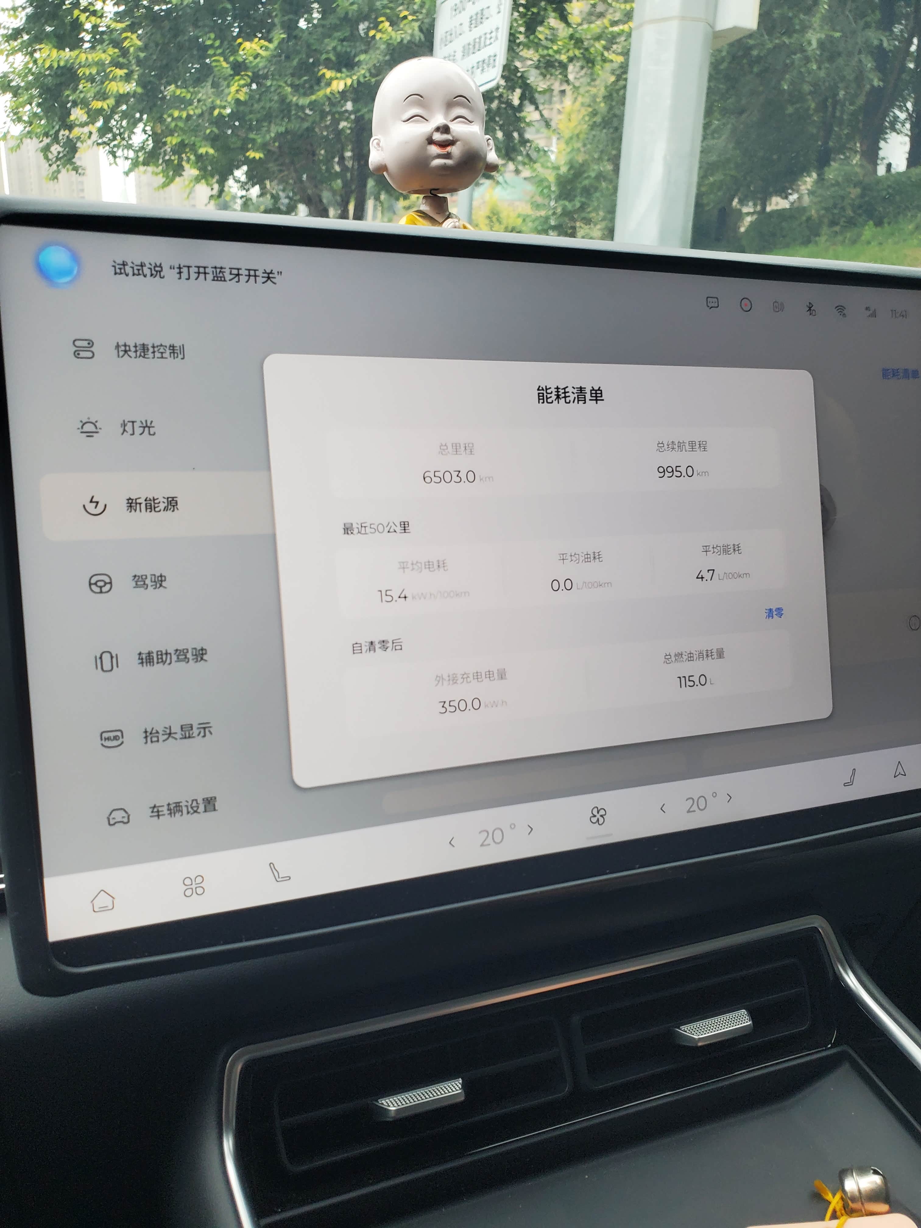

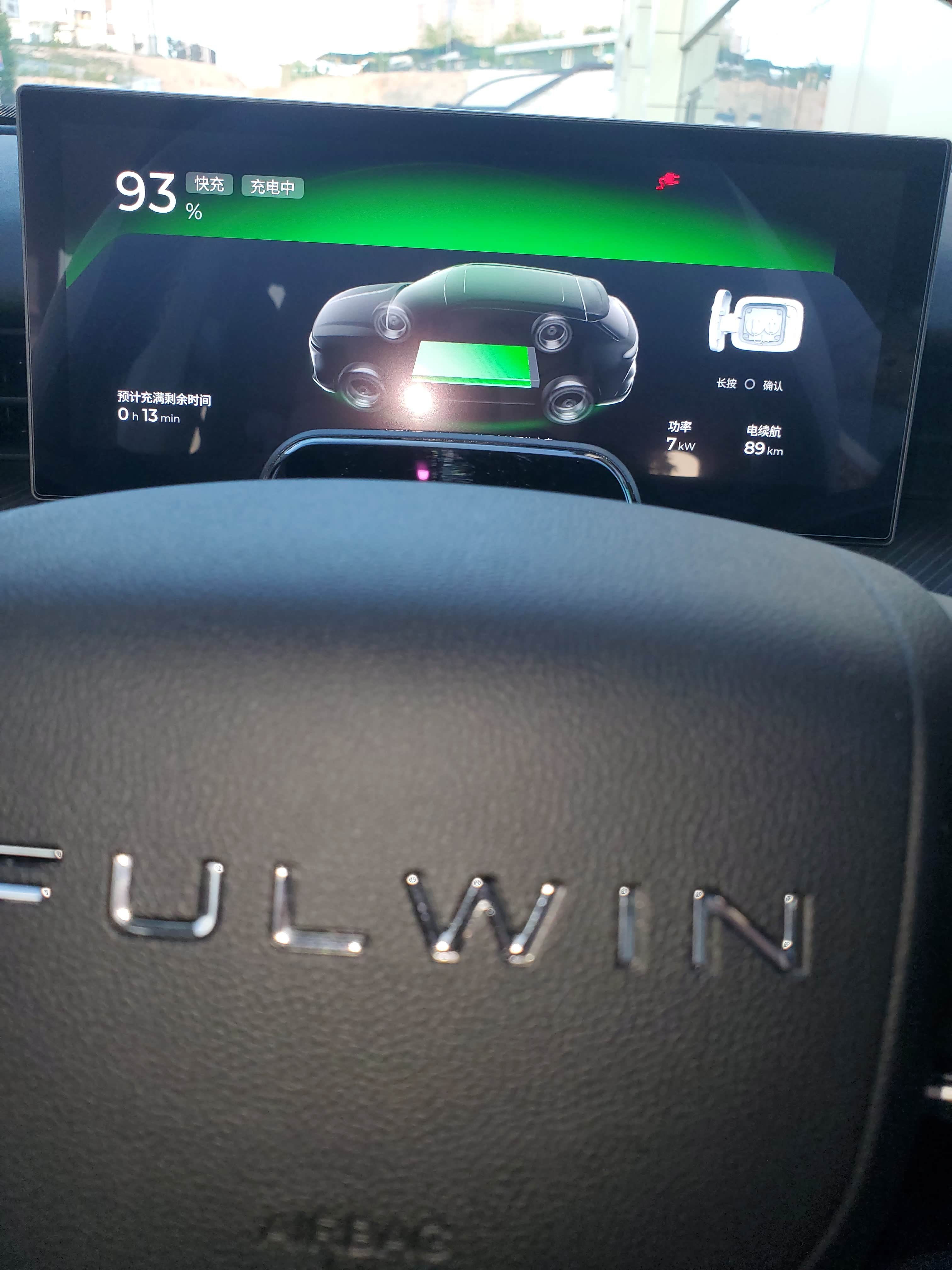

作为家用混动SUV的热门款,奇瑞风云T9的油耗表现真的藏着不少惊喜!先把核心数据摆清楚,对比着看更直观:官方WLTC馈电油耗5.2L/100km,满油满电综合续航超1400km,而我实际用了半年之后却发现要更实在——城市通勤纯电模式电耗15-18kWh/100km,满电夏天能跑110-120km,够3-5天代步;馈电混动市区油耗4.3-5.3L/100km,高速120km/h时6.2-6.8L,比同尺寸燃油SUV省一半油。

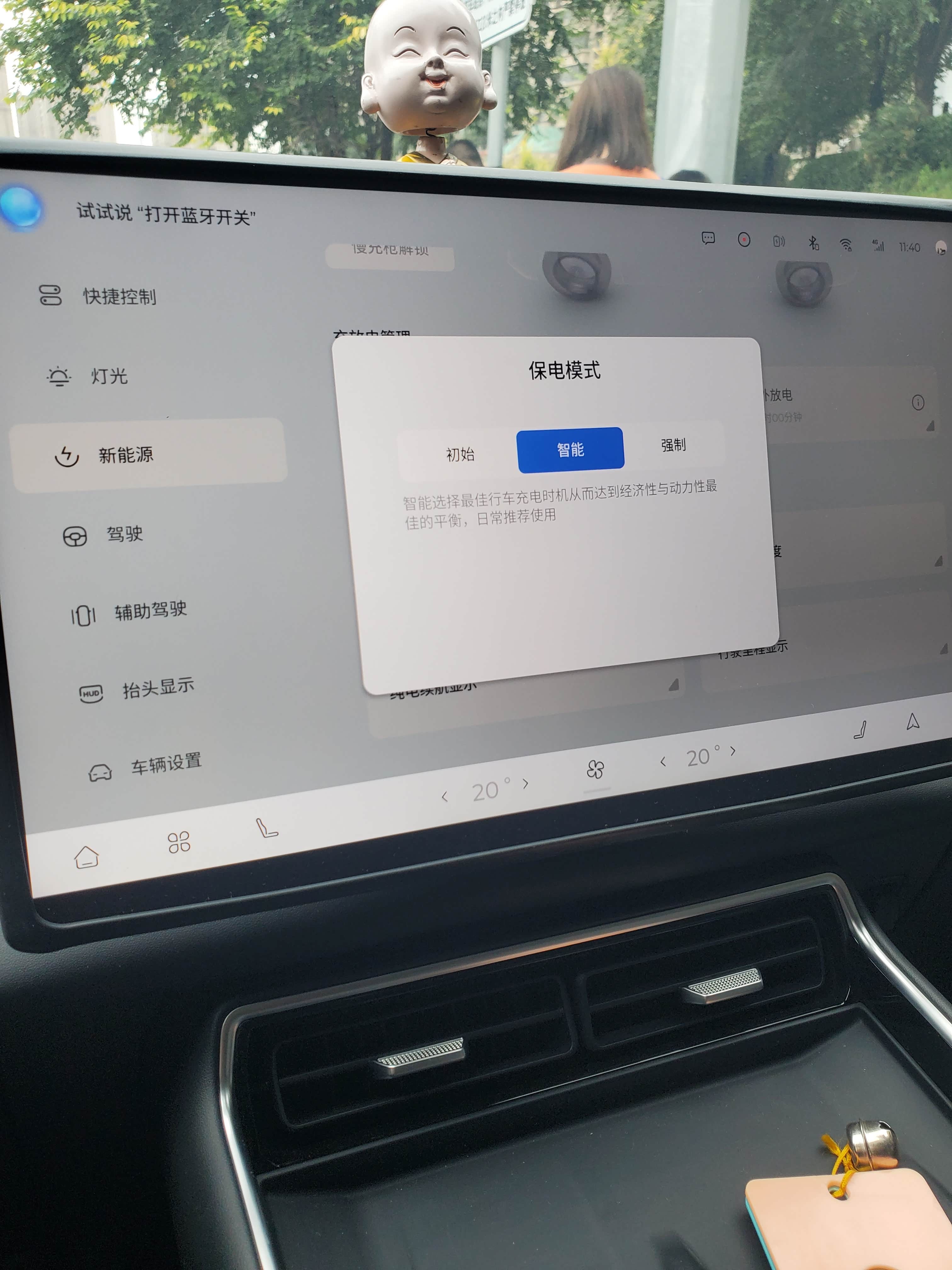

想把油耗压到更低?这几个技巧亲测有效。日常通勤优先纯电模式,有家充的话每公里成本才0.1元左右,比坐公交还划算;跑高速记得开强制保电,把SOC设到50%以上,避免馈电后油耗飙升。驾驶时别猛踩油门,激进驾驶会多耗1-1.5L/100km,提前预判路况、松油门滑行,动能回收能多补不少电。

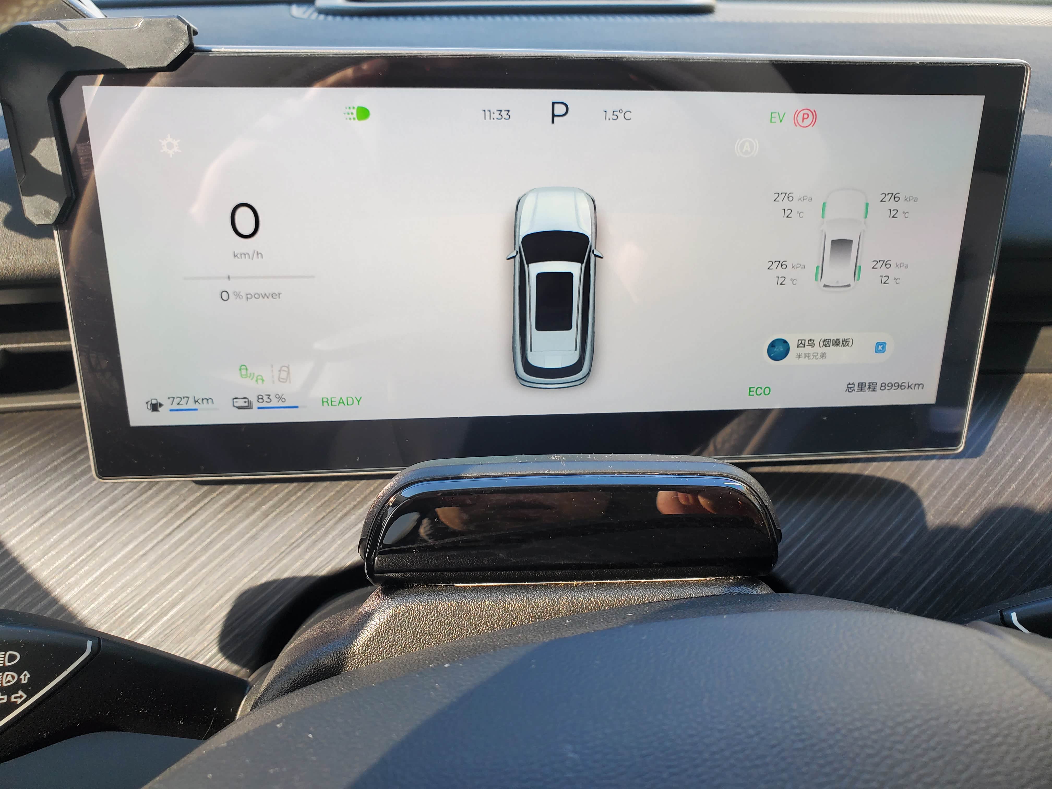

另外,定期清理后备箱杂物减负重,胎压保持在2.5-2.7bar,夏天空调开23-25℃内循环,这些小细节都能帮你省油耗。
