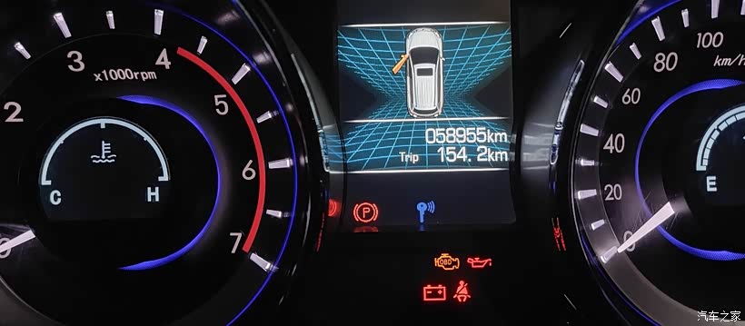

大哥们 你们有遇到过熄不了火这种情况吗,17款1.9T柴油两驱。
现在是这种情况:打着火正常开,开空调或者大脚油门开的话就偶尔熄不了火,长摁一键开关可以强制熄火,但中控大屏不灭也锁不了车门。
现在解决方案:出现这个问题的时候,先打开机盖,然后拧开电瓶负极断电,等几分钟再按上就正常了。
有没有大哥们遇到过或者解决方案吗?

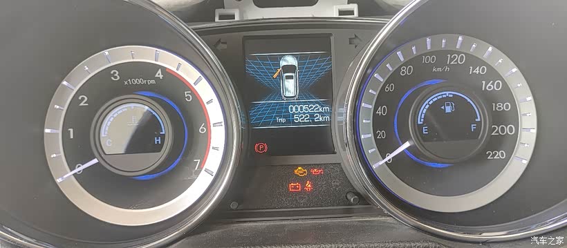

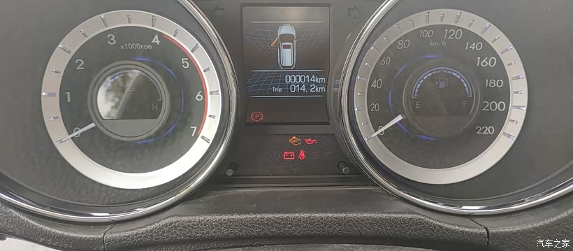

厂家售后说是因为我更换了18年7月以后的车身控制器,和之前16年的仪表不匹配,我翻之前家人们的反馈问题,看到几条是厂家在17年打电话或发短信让回店里升级系统,应该是这个问题。
两种解决办法,一:找能刷程序的地方,刷新16年仪表数据。二:更换18年7月以后出厂的仪表。
(厂家售后说现在没有地方刷仪表数据,所以我选择二,更换18年7月以后出厂的仪表)
(声明:更换新仪表,里程也是从0开始,但是数据流可以看到真实里程)
