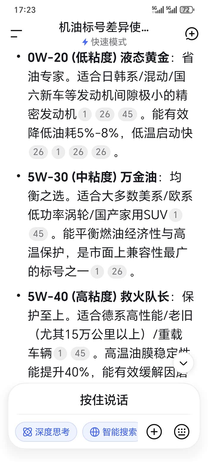

在三缸奇骏上,用KR发动机初始设计就使用的xW-20机油过程中,机油可能在两、三箱汽油后就已经稀释到无法为脆弱的机械可变压缩比连杆系统的轴瓦提供有效保护了。
而增加粘度以抵消稀释?在KR发动机这种精密油道的机器上,再结合EP系统启机就跳过几百转的怠速,直接上到中高转,那么发动机里大粘度机油的低温泵送能力在启机温度下的cSt和ccs给机器里的各轴瓦少提供多少保护、又多增加多少磨损。
使用大粘度机油就是悖论:
机油没被稀释、粘度较大时,因为泵送能力相对低粘度机油的差距,使得发动机启机初期机油无法喷溅/飞溅到摩擦副,增加磨损。
大粘度机油被稀释到xW-20机油粘度区间,机油向发动机提供正常的润滑保护。
继续被稀释,粘度低于xW-20机油的粘度区间,机油不能向机械可变压缩比连杆系统的轴瓦提供有效保护,轴瓦磨损直至抱死。
所以无论用xW-20机油、还是以上粘度,能正常为发动机提供保护的时间不会有太大的区别。
